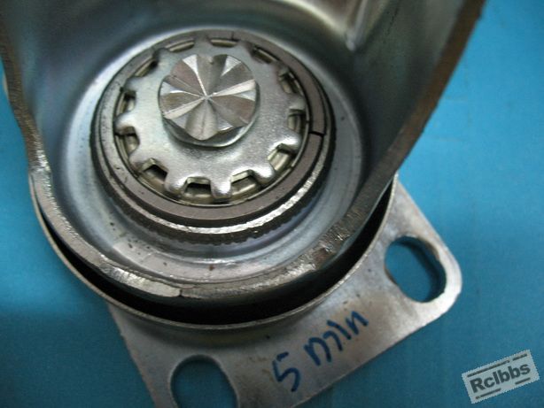

产品为一只小脚轮.
材料被缩在轴承上面的一个小槽里,做好后转动时灵活的,可是在测试寿命的时候5min轴承就裂了
测试条件:负载:250lbs, 寿命机圆盘上有3mm高的两根障碍条.
真的找不到什么原因了,如果是轴承的问题请问问题出在哪里?轴承是从外面买回来的,供应商告诉我材料是GCr15.
昨天轴承的检验结果出来了,材料化学成分符合GCr15.

发表于 2010-12-16 10:01:02 | 显示全部楼层
做个断口分析,分析一下具体原因.

发表于 2010-12-16 10:50:39 | 显示全部楼层
外购材料是GCr15?同意5楼和6楼的意见“换轴承再试!注意装配!” 赞同!外购件质量问题和自制件质量要区分分析!
同时把断裂的轴承取下来,从断口开始到金相,材质,化学成分等都要系统的分析
回复7楼,轴承取下后看断口的形貌是怎样的?断口的晶粒度是如何的,是细瓷状的还是有其它缺陷状的
有条件的话把断口宏观拍个图片,以及金相图片上传,现场硬度值等,以便大家系统的参考判断
发表于 2010-12-16 11:10:40 | 显示全部楼层
看来好像是外圈裂了,应该是轴承本身就有缺陷,同意楼上说的再换套轴承试试。装配前认真检查一下轴承。不过,脚轮的精度也不会高到哪里去,注意装配配合尺寸。

发表于 2010-12-20 22:13:54 | 显示全部楼层
很可能是轴承外圈淬火时过热,也可能是没有回火!你还是买好一点的轴承吧,就像楼上各位所说,现在的轴承质量真的天上地下的!
