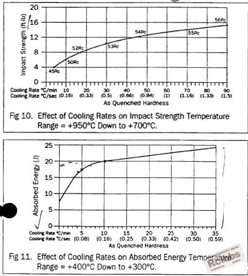

公司买了新真空炉6ba,卧式的内循环结构。冷却速度比以前大大提高了,从1030到230(使用材料的马氏体转变点)仅用了7分钟,到150用9分钟。客户反映韧性差易崩口,目前我怀疑是不是冷却速度过快的原因,特别是马氏体转变区一下温度。这个温度我理解应该缓冷的,风机没有调频没办法控制各区间实际冷速。虽然我尝试降低淬火压力可仍然没好效果。各位同仁有好的见解帮忙解惑吧。。。
发表于 2010-12-16 10:06:18 | 显示全部楼层
一般来说冷速越快得到的韧性越好,
附件为H13类材料冷速对性能影响。

发表于 2010-12-16 14:45:44 | 显示全部楼层
冷却速度过快将增大工件的变形,甚至淬裂,但对韧性没有必然的关系。
