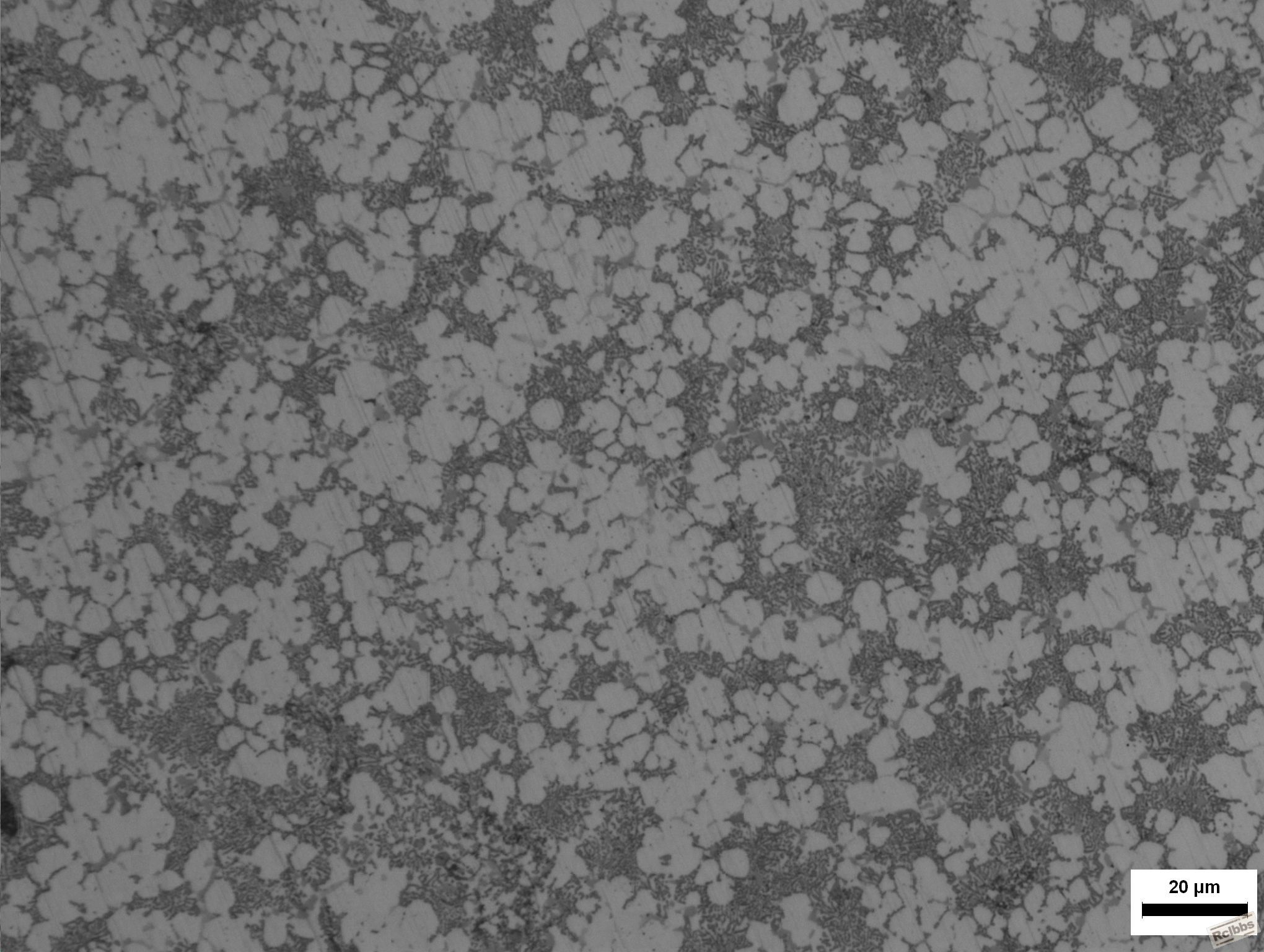

国外铝合金,材料与国内的YZAlSi11Cu3相比,多了0.6%Cr为什么,金相组织见图1所示。
图1
图1

发表于 2010-12-29 12:45:23 | 显示全部楼层
为了提高晶界强度可以加入适量的铬。 但是你的太多了,会出现硬质点。 可以腐蚀晶界看看
