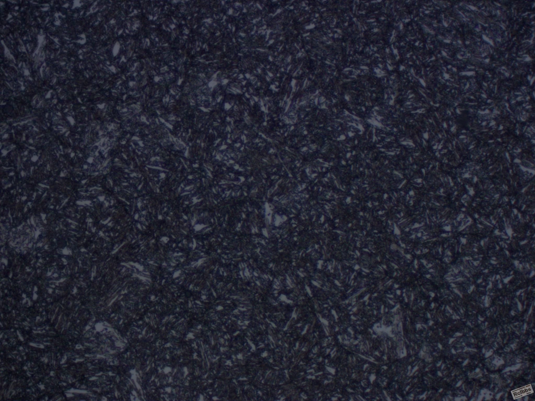

材质:06Cr13Ni4Mo,调质处理
请问,该金相中白色的组织是残余奥氏体还是高温铁素体哪?

发表于 2010-12-16 13:14:05 | 显示全部楼层
铁素体 和残奥都有

发表于 2010-12-16 13:18:25 | 显示全部楼层
白色块状铁素体
材质:06Cr13Ni4Mo,调质处理
该金相中白色的组织是未溶铁素体和少量奥氏体
调质组织形态个人认为正常的,索氏体+未溶铁素体+少量奥氏体

发表于 2010-12-17 11:17:05 | 显示全部楼层
看上去象是残奥。
可以用染色法或者59g的显微维氏硬度打一下看看

回复 2# 刘武乐
    能说具体点吗?我把残奥跟铁素体分不清楚,它们之间有什么区别吗?

发表于 2010-12-20 11:24:13 | 显示全部楼层
马氏体针缝隙的是残奥   其他的  是铁素体

回复 4# 紫琅人
   以你的经验来看,未溶的铁素体大概有多少哪?

用染色法确认一下,别光听人说,样品在您手中。

回复 9# gtn1314
    染色法具体应该怎样做哪?本人对金相这块不很熟悉!

这个链接里就用到了染色观察区分马氏体、铁素体和残余奥氏体,可具体看一下:http://www.shsm.org.cn/detail_lunwen.asp?id=8052
如果该试剂不适合你这个钢种,可以查资料试验。
