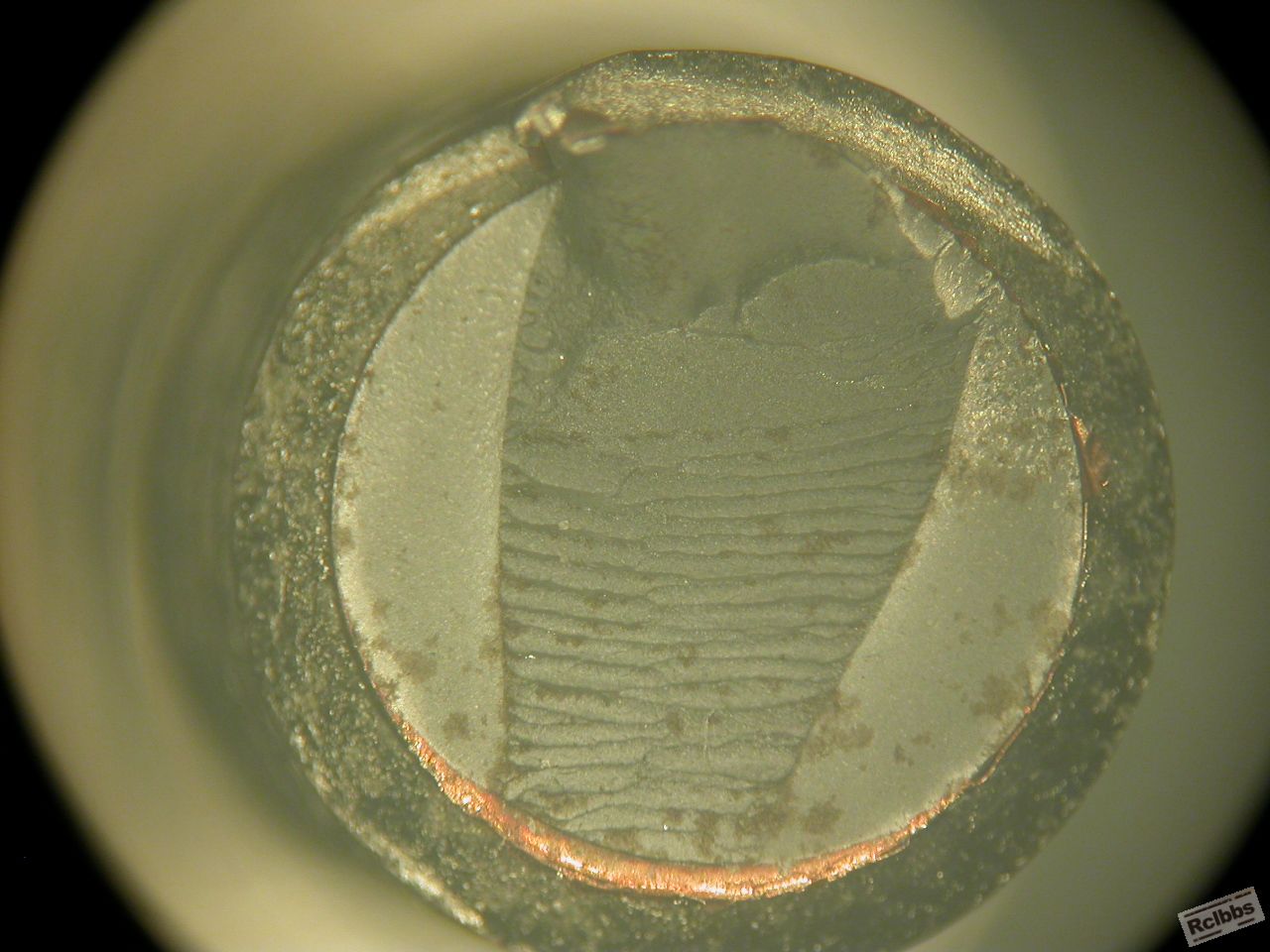

这是Alloy 镀镍.是属于什么断口?请大家分析.
签到天数: 2945 天
发表于 2010-12-16 14:04:54 | 显示全部楼层 |阅读模式

SORRY!立即补上,条件说明:硬度是HRC40~41,请说明

看上去:1。圆角或过渡区加工不良
        2。是否有早期裂纹(锈蚀部位)
        3。有氢脆可能
        4。去应力如何?

请问是属于什么样的断口形貌?
签到天数: 2287 天
发表于 2010-12-16 15:12:03 | 显示全部楼层
回复 5# kellyzqp
脆性断裂

请提供一些意见?可能是哪些原因会造成这种断口?谢谢

断口失效分析要专门的专家来了!楼主最好再提供一些轴的制造流程、装配情况、使用情况、断裂概况等有关的第一手资料,供专家分析!

需要做显微断口分析  河流状花样断口  应该是解离断裂 即是脆性断裂
要做进一步分析

你的断口不是很清楚,应该不同角度多照几张

感觉像氢脆,断口宏观形貌特征基本上是沿晶界断裂,呈现反光的晶粒形状,具有典型的冰糖块状特征,在灰色基体上形成银白色亮区

螺丝断裂处在牙部,
使用于机械,使用上没有很特别
制程:成型→辗牙→ 热处理→ 电镀(没除氢)
