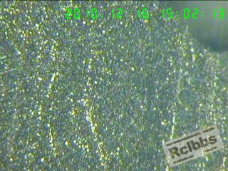

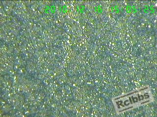

碳化物比较大  照片拍与100X和400X
材质GCr15
常规热处理
碳化物带状的比较严重有网状的趋势,
大家可以发表一下意见呀

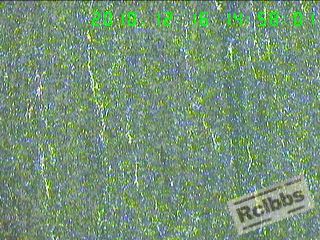

100X的图片
发表于 2010-12-16 20:30:59 | 显示全部楼层
淬火温度高一点会有点改善。

碳化物是未融的还是 析出的
发表于 2010-12-17 08:00:57 | 显示全部楼层
这个问题是原材料问题,要想彻底解决类似问题,你要找相关采购部门把原材料质量给控制起来!

这个图片的碳化物 我评2.5~3级   不知合适不?
发表于 2010-12-17 10:44:53 | 显示全部楼层
没看出网状来,未溶的,,3级可以了。

3级就是不合格了吧,  材料的脆性比较大了, 材料是轴承钢的  对碳化物的要求严格一点,

楼主的材料是原始带出的,锻造时候温度和冷却度不当或者退火不良引起碳化物呈带状,部分呈网状分布,颗粒大小不均匀;请核对原始材料组织情况
带状偏析比较重的,请按相关标准评级
碳化物网状我这里暂时看不清,也许图片小,不好判断评论,初步看网状不是很明显,请核对JB/T1255-2001标准评级,碳化物网状在2.5级别以下是合格的,大于3级就是不合格

Gcr15轴承钢,上面的碳化物应该已经达到了3.5级以上。如果真的要评应该评定为四级。如果楼主有1000倍的显微镜,可以照张发图上来看看。

工件是否经过锻造,组织是横向、还是纵向。碳化物与热处理关系不大,应是原材料的原因或锻造产生的。

球化退火不好,

是经过锻造的
发表于 2010-12-21 14:27:27 | 显示全部楼层
你发的是原材料带状还是工件的带状,如果是原材料的带状的话,在普标上是可以评定为合格的.但是高标材的话,是超标了.如果是工件肯定是不合格的.

是工件的,最近发现材料的碳化物一直不好,带状比较严重 ,2.5级~3级,我想知道是不是外协厂家偷懒  减少工序了

带状问题应该是材料问题,与后道关系不大。
发表于 2010-12-21 18:42:54 | 显示全部楼层
锻造可以改善,当时你们怎么检验锻造质量呢?有标准吧
