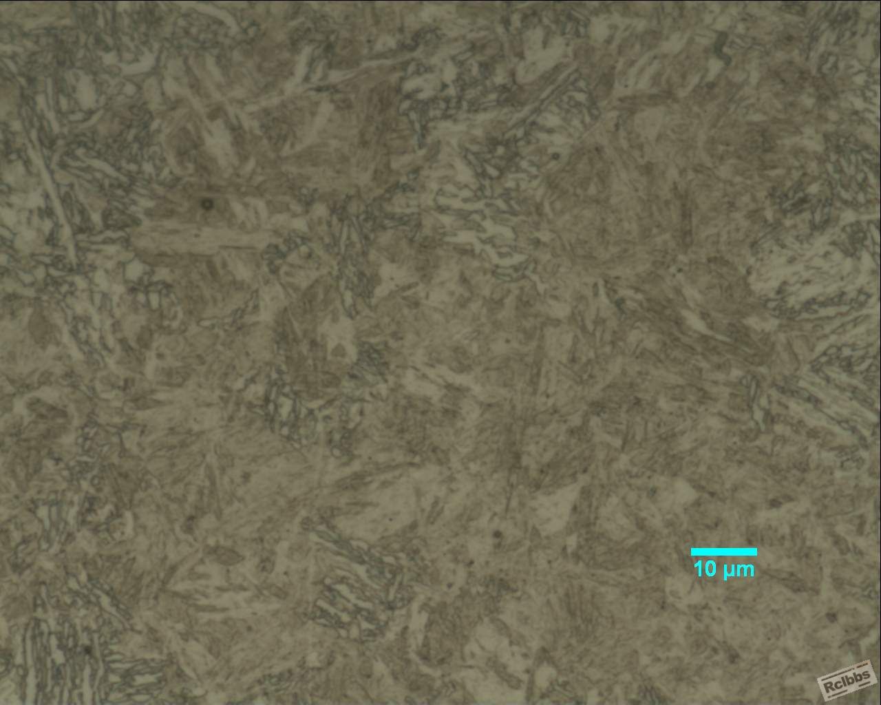

这是渗碳淬火后的芯部组织。500倍

不是很清晰,能否提供下材料和工艺。
貌似有回火马氏体和贝氏体

应该是前序问题锻造
拍照片时把滤光片拿下去估计能更清晰
