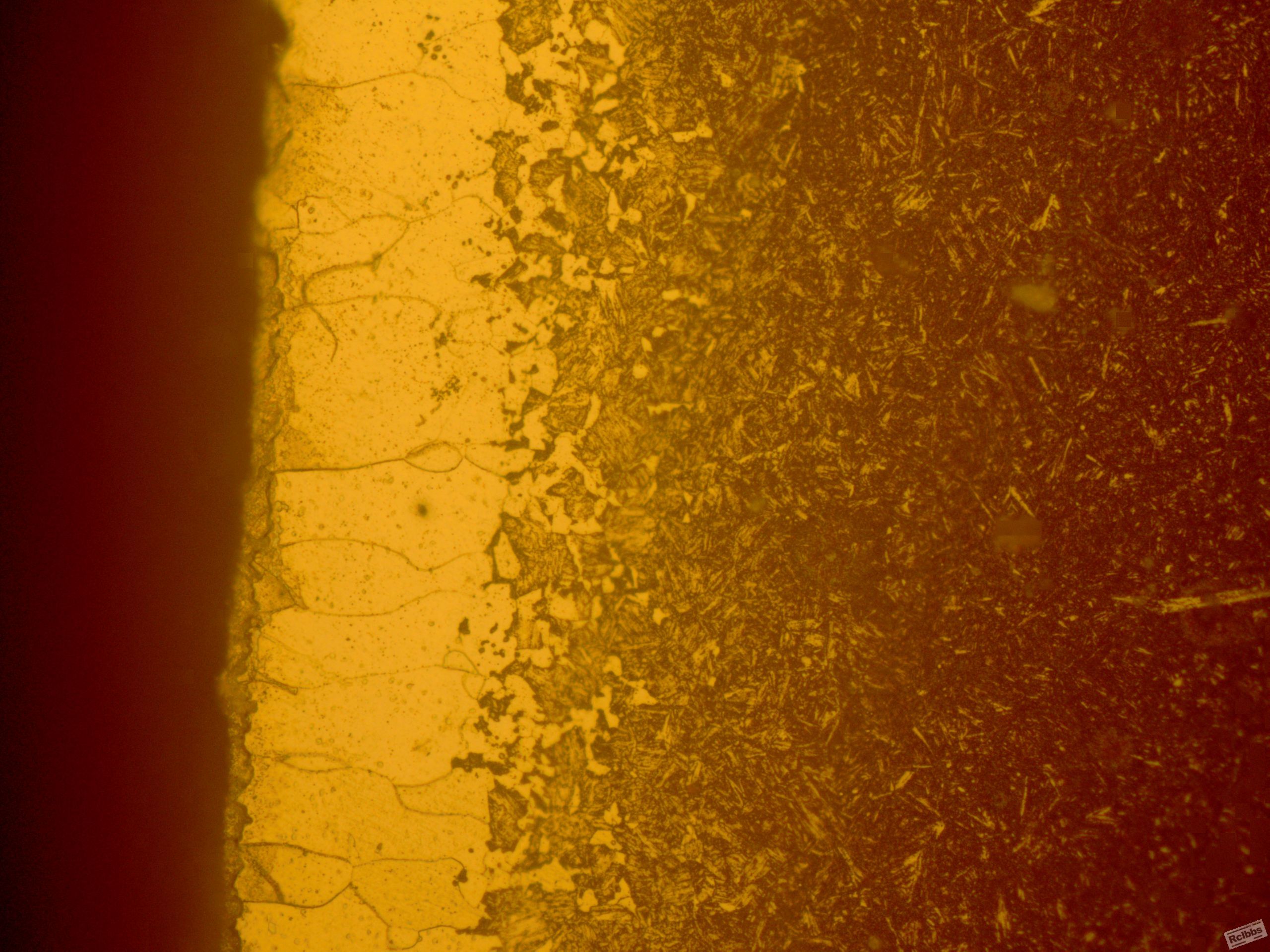

发表于 2010-12-20 11:00:05 | 显示全部楼层
完全脱碳500X
完全脱碳500X
给你个全脱碳的图片看看,弹簧钢
