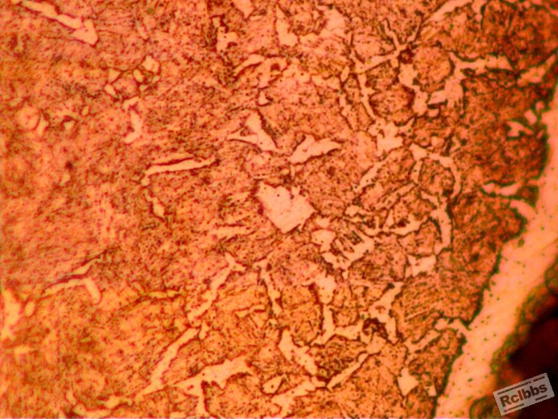

这种金相图片是否可以判断合格?

 楼主| 发表于 2010-12-18 13:50:19 | 显示全部楼层
15B25M材料
工艺是870度淬火,时间60分
  430度回火 时间140分
表面白色是磷化层没有脱掉
各位我把材料成分也附上,这是目前国际最普遍的螺栓使用材料,我国还未展开大量使用
c:0.245%     p:0.02%
si:0.198%     s:0.012%
Mn:1.1%       cr:0.144%
B:0.0021%
Ni:0.024%
Ti:0.023%

组织不太好,晶界上有先共析铁素体析出了,组织应该是保持着马氏体位向的回火索氏体吧。仅供参考

拍的是表面脱碳层吗?

相当于25MnB ,在其它产品上有很多的应用,最终组织应为回火 T。硬度HRC32太低, 冷却不足,组织也不对,判断为不合格。
