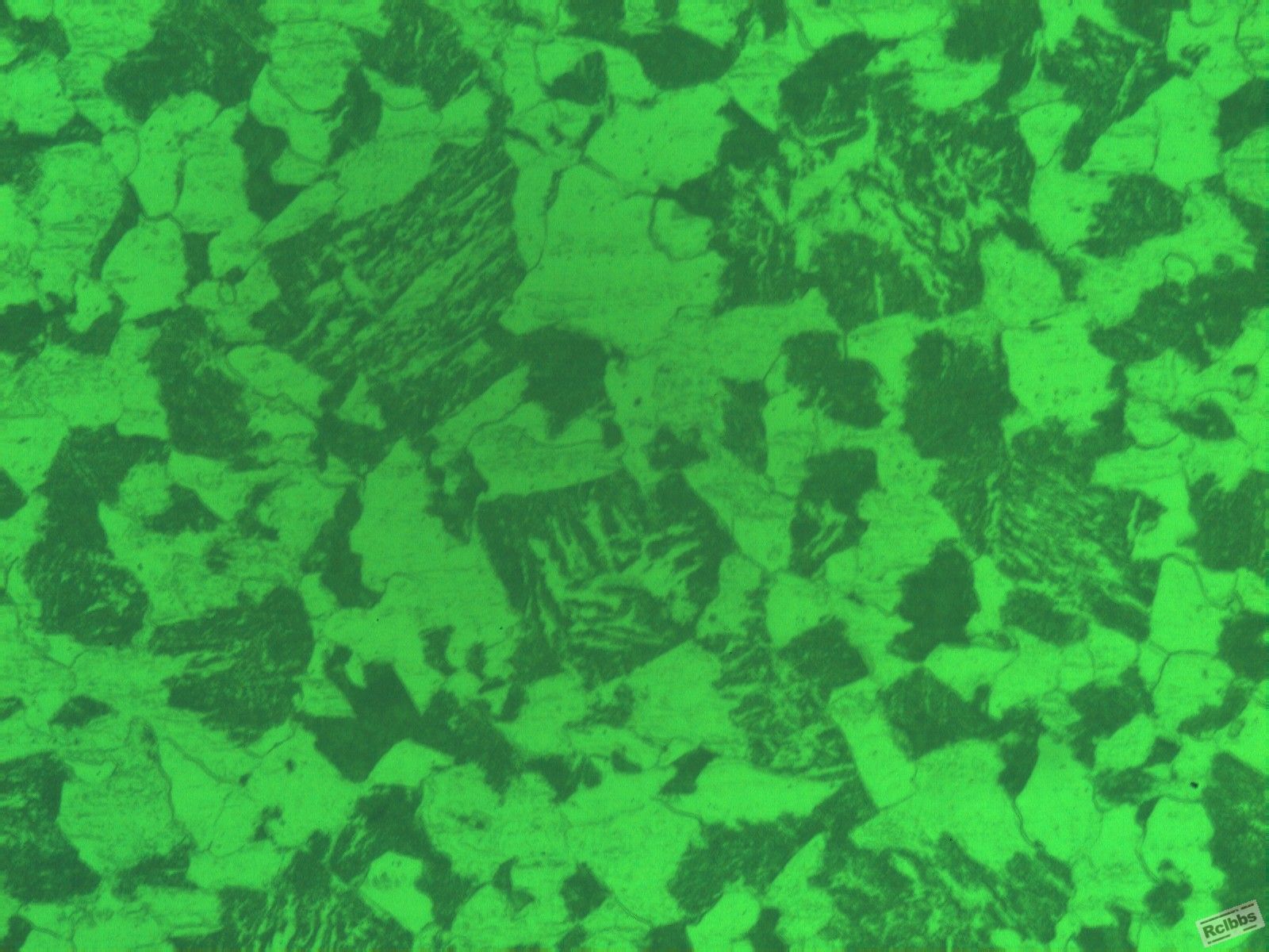

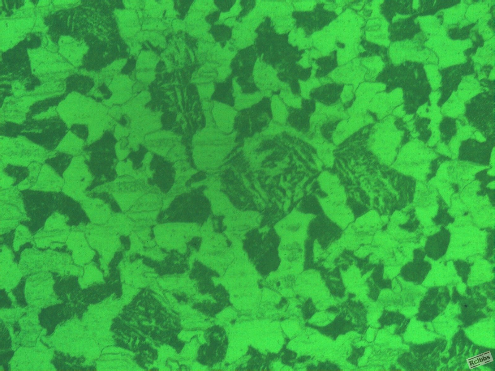

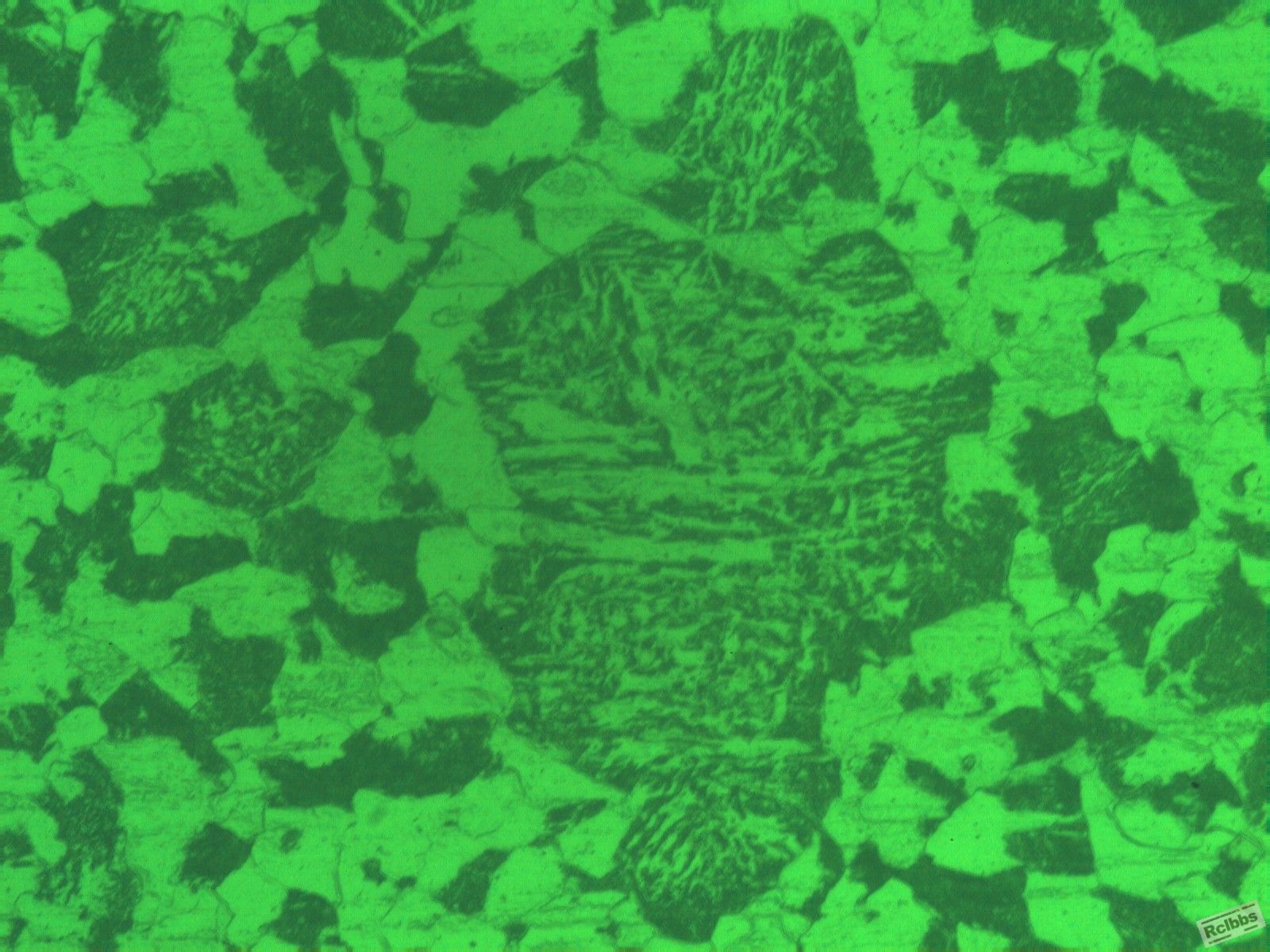

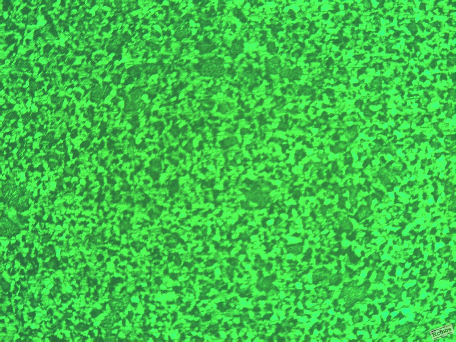

外场送来的转子,材质不详,可能为45钢。
  图片如下,麻烦大家看看是否有贝氏体?
转子 100X
转子 100X
转子500X 01
转子500X  01
转子500X 02
转子500X  02
转子500X 03
转子500X  03
签到天数: 941 天
发表于 2010-12-18 19:46:11 | 显示全部楼层
有贝氏体,应是合金钢。
签到天数: 318 天
发表于 2012-12-8 20:10:02 | 显示全部楼层
里面板条状的我认为应该是无碳贝氏体。我做过的16Mn正火出现过上面的组织,仅供参考吧。
