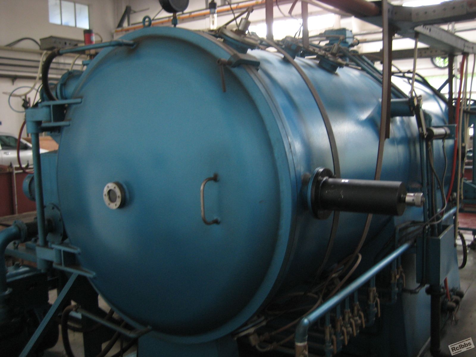

在炉膛里放了9个点的热电偶,测得温度900度,最大值和最少值之差10度,新炉子正常吗?

这的炉子这门还是手动的呀,

回复 3# JUNSHI
    后门,手动没啥大关系吧,温度还行
