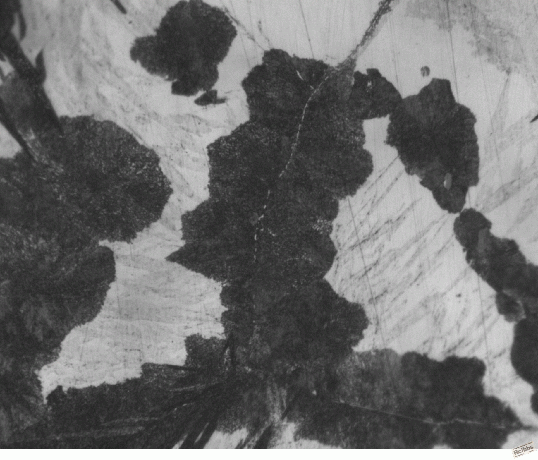

牌号: 738    硬度: 32HRC
发表于 2010-12-19 18:19:01 | 显示全部楼层
qin请楼主上传一个500倍的图片,请把技术要求说明一下
热处理工艺也需要说明
签到天数: 108 天
发表于 2010-12-19 18:51:36 | 显示全部楼层
只看这个图片   不知道楼主想知道点啥东西
签到天数: 941 天
发表于 2010-12-19 21:51:16 | 显示全部楼层
晶界上出现屈氏体(黑色)。
发表于 2010-12-20 09:15:32 | 显示全部楼层
请问楼上如何看出境界上的屈氏体?屈氏体不应该是分层的么(细化的珠光体)?
