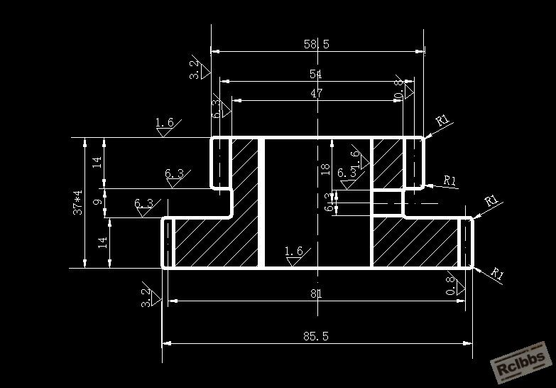

发表于 2010-12-19 20:45:41 | 显示全部楼层 |阅读模式
齿部热处理HRC45-50
整体调质到硬度220-250HBS
这个的工装卡具怎么弄!~

    不就是做一个齿部淬火的感应器吗?和齿部外缘大5--6mm的铜制感应圈。
