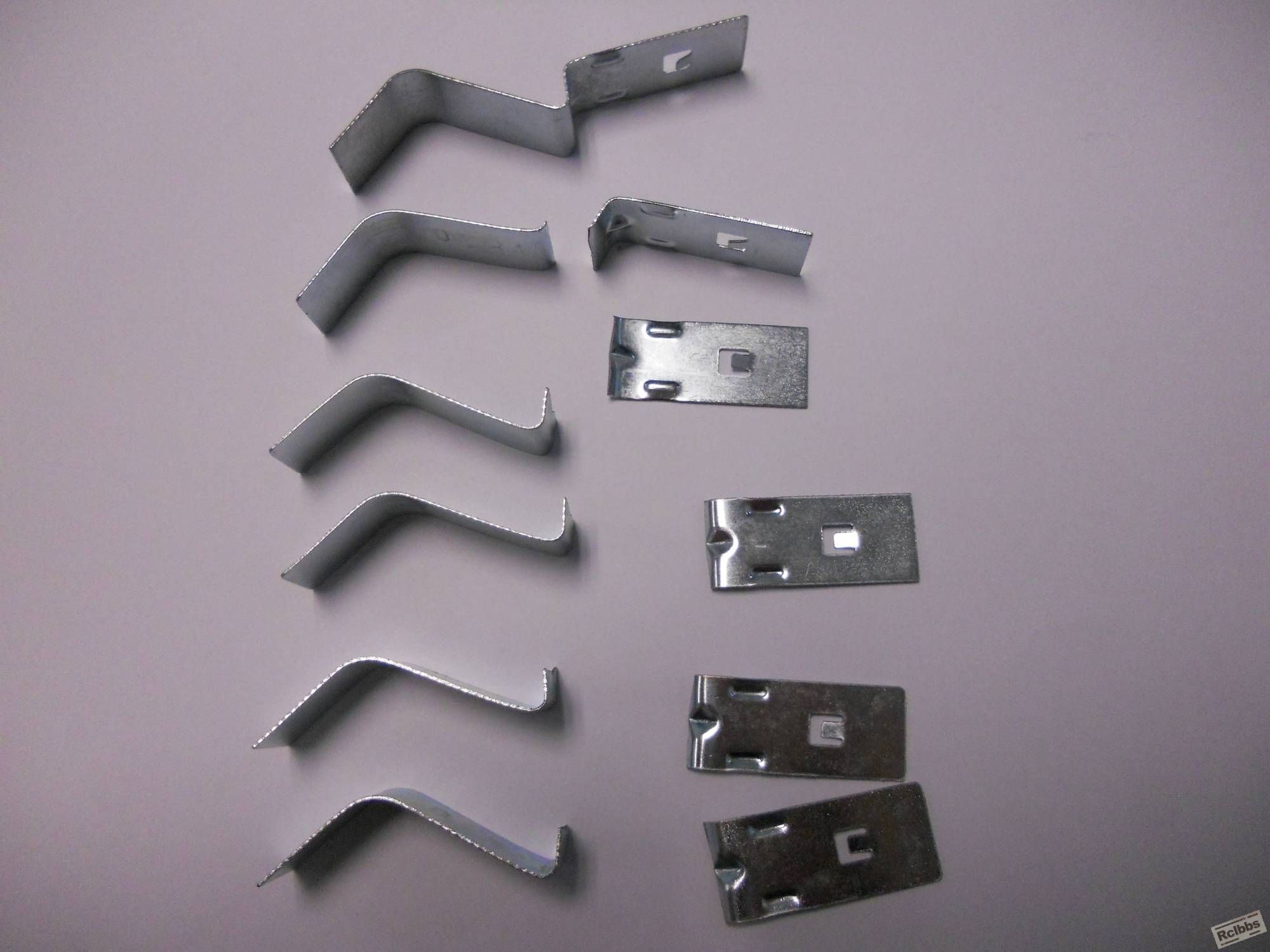

各位大师级人物请帮忙分析一下这个到底是什么原因造成的。
材料是65Mn,下面是热处理工艺。这样的工艺出来的东西很脆,很容易断裂,弹性好象也不是很好,研究了很久还是不知道到底怎么搞。请帮忙分析一下。谢谢
热处理工艺
1、              产品放小柜
2、              升温到860゜C
3、              保持30分钟
4、              出炉油冷15分钟
5、              放入回火桶
6、              低温回火保持时间1--2小时200゜C--300゜C
7、              回火炉升到420゜C
8、              保温1.5小时出炉油冷

发表于 2010-12-20 11:27:50 | 显示全部楼层
建议做一下金相分析
发表于 2010-12-20 12:21:45 | 显示全部楼层
2改为830,,5、6取消
发表于 2010-12-20 12:43:33 | 显示全部楼层
淬火后产品建议采用中温回火,得到屈氏体组织,这样的产品才具有弹性。

发表于 2010-12-20 13:28:00 | 显示全部楼层
淬火温度略高,低温回火接近一类脆性区。这些都是不利。其他尚好。
发表于 2010-12-20 13:39:04 | 显示全部楼层
淬火用860゜C高了,用830゜C足够了。问题主要就在这里。
请问产品的硬度要求是多少?这个产品应该是需要弹性的。

发表于 2010-12-20 13:45:15 | 显示全部楼层
淬火温度降低点,回火温度提高点。一次回火就足矣了。
签到天数: 51 天
发表于 2010-12-20 13:45:38 | 显示全部楼层
用450-500回火吧,硬度大概在HRC40左右。
发表于 2010-12-20 16:30:31 | 显示全部楼层
65Mn含碳量 C :0.62~0.70,本身含碳量比较高,硬度高,任性低。具有过热敏感性和回火脆性倾向,水淬有形成裂纹倾向。回火出炉为什么还要油冷?你这是用它做什么东西?
发表于 2010-12-20 17:16:57 | 显示全部楼层
裂纹在比较集中的位置产生很有可能与加工成型中的伤痕(或是纤维方向)有关。干嘛非得找热处理的麻烦呢?

发表于 2010-12-20 17:19:26 | 显示全部楼层
这么薄工件保温需3o分钟吗锰钢有过热倾向的,15分钟差不多了
发表于 2010-12-20 19:13:50 | 显示全部楼层
可能出现回火脆性了,回火改为中温回火
发表于 2010-12-20 19:34:40 | 显示全部楼层
回复 5# NCV2
    根据材料,建议使用400—440回火
发表于 2010-12-20 20:34:36 | 显示全部楼层
5件有4件脆断在同一位置附近,前道加工有无瑕疵?例如冲压缺陷(例如压痕过深)?
还有就是淬火温度过高,如“因为所以”版主所言,830度够了,400度回火后水冷,一般要求弹性的工件采用这种工艺,不知道楼主的工艺是否有特殊含义?这么复杂的工艺肯定是有什么特殊想法的。
 楼主| 发表于 2010-12-22 10:59:10 | 显示全部楼层
回复 8# 所以因为
    是弹性要求很高的零件。淬火温度和回火温度的问题我会去尝试一下,希望能得到一个好的结果。
 楼主| 发表于 2010-12-22 11:01:29 | 显示全部楼层
回复 16# gtn1314
    冲压缺陷我已经改过了,但是效果不明显。应该还是热处理中的问题。关于淬火和回火温度,我会去尝试一下。产品弹性要求相当的高,所以工序较复杂。
 楼主| 发表于 2010-12-22 11:03:59 | 显示全部楼层
回复 12# shaod
    材料是卷材,方向肯定是没有问题的。关于您说的冲压的问题,我已经将导角增大了,但是没有什么效果。
