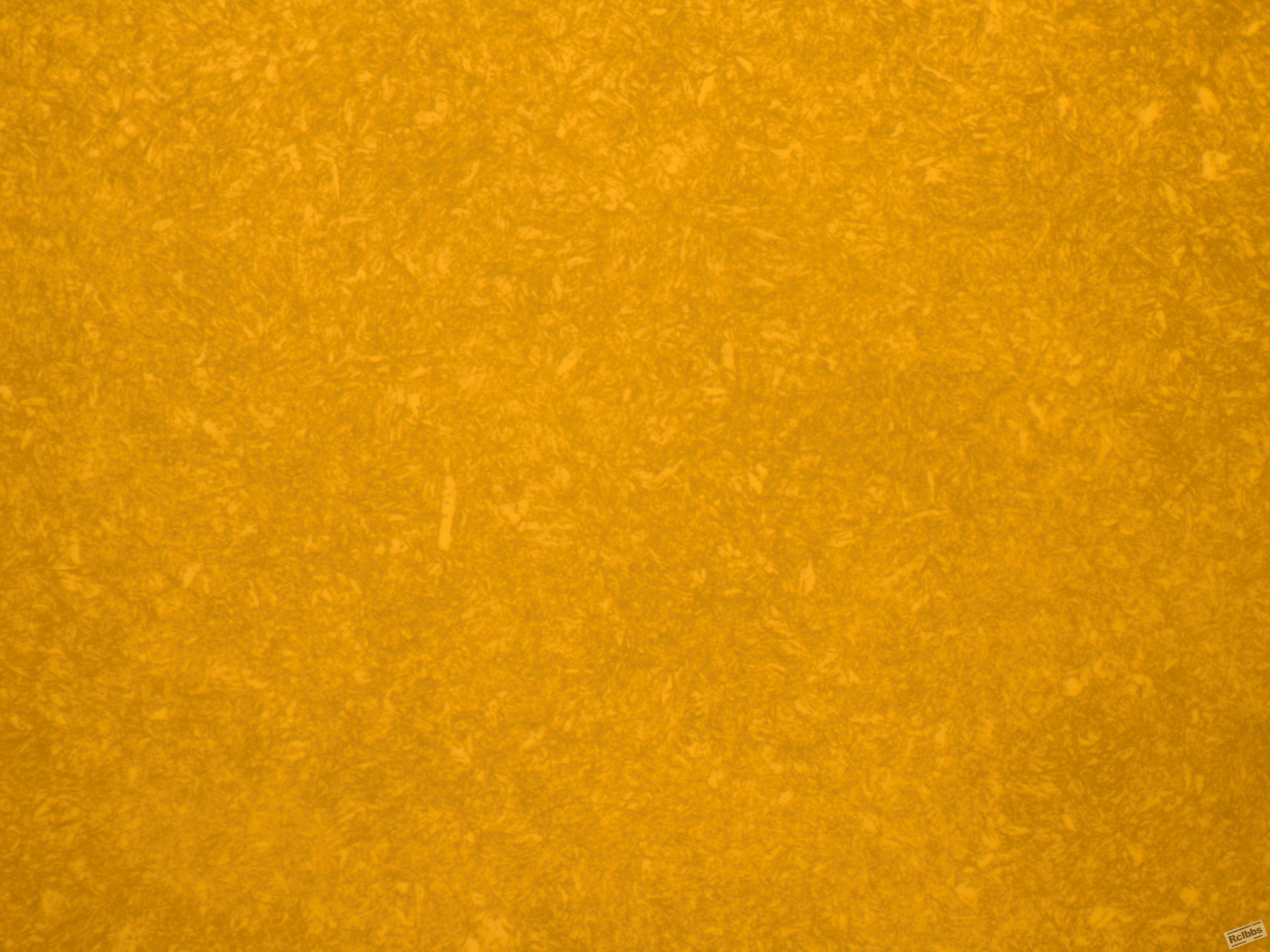

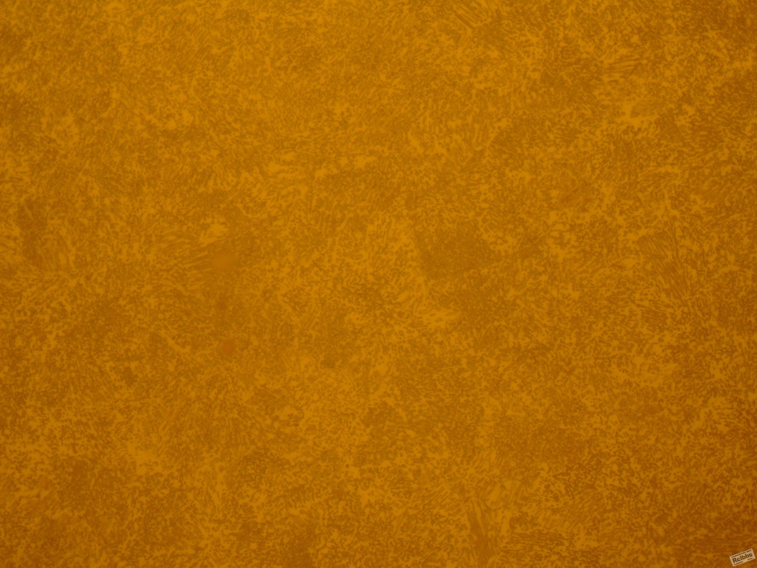

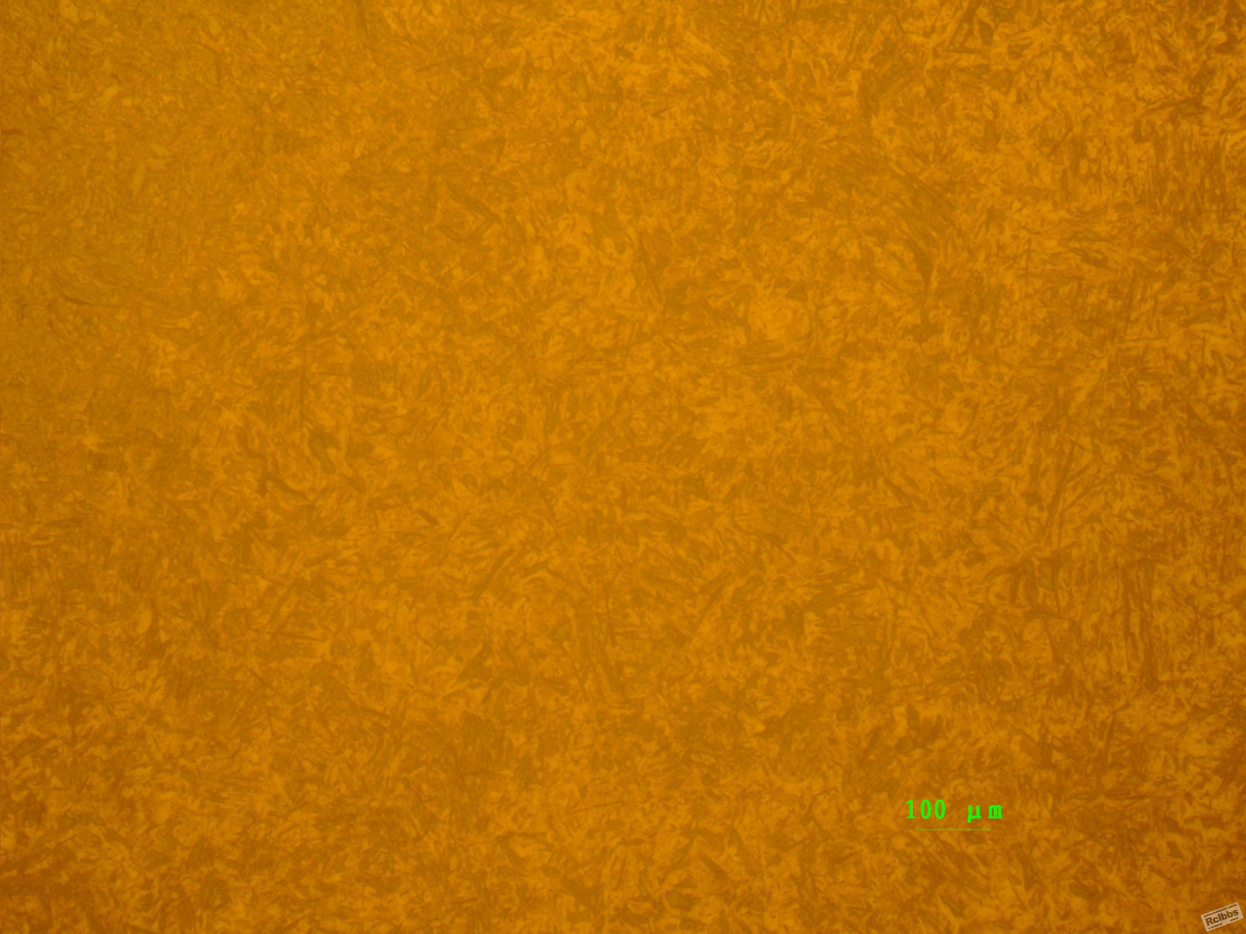

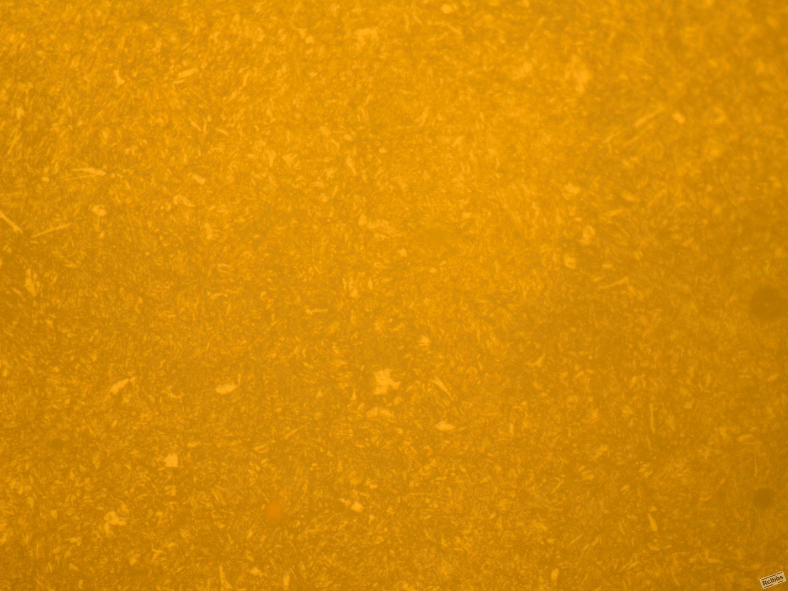

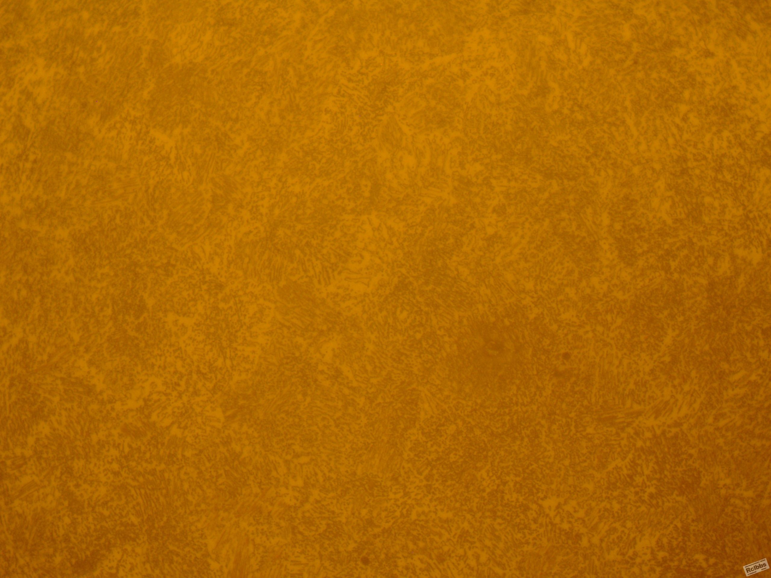

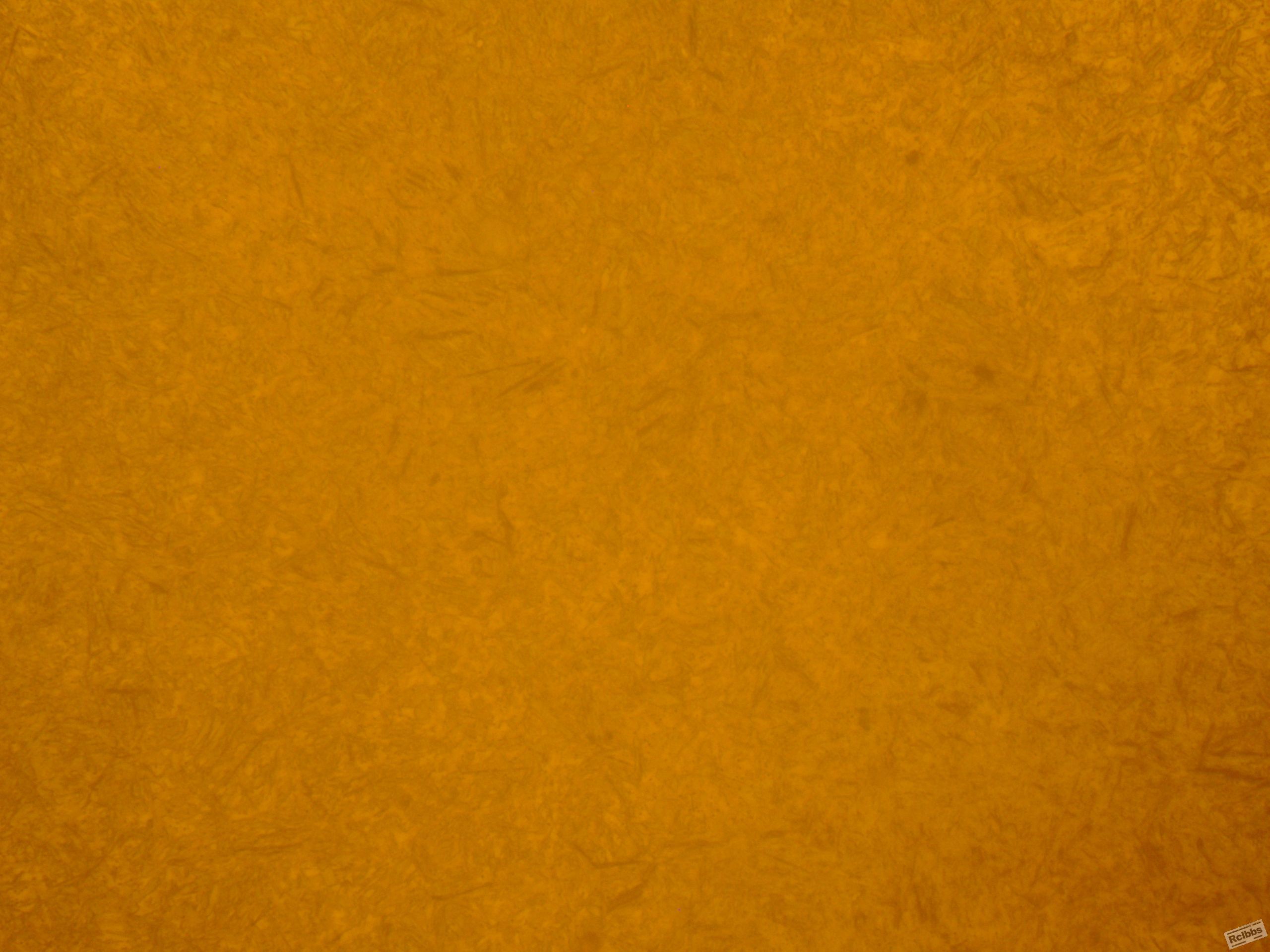

最近按GB1222-2007 《弹簧钢》热处理的弹簧钢棒料实验,请大家一起分析一下:我觉得回火之后的组织和原材料的初始组织咋就这么像呢?请问原材料的组织应该是什么呢?珠光体么?大侠赐教!所有图片都是在1000X状态下拍摄的,谢谢!
原材料初始组织
淬火之后组织
硬度 61~62HRC
回火之后组织
回火硬度 51~53

发表于 2010-12-22 14:13:35 | 显示全部楼层
从你的图片上来看,感觉原材料是退过火的,组织为球状珠光体+片状珠光体.,回火后的组织为回火屈氏体.
发表于 2010-12-22 14:15:52 | 显示全部楼层
不过硬度太硬,应该是回火马氏体+未溶铁素体,不知道你的回火温度是多少.
发表于 2010-12-22 16:24:04 | 显示全部楼层
回复 4# QIANLI
    原始组织是粒状珠光体,貌似球化温度有点高,有粗片珠光体生成。你这个样酒精有没有用电吹风吹干?表面貌似有黄斑吧,影响观察。

    不好意思,忘了写处理方式了:原材料直径25mm,850℃淬火,保温70分钟,油淬,硬度61-62HRC;
                                                410℃回火,保温120分钟,空冷,硬度51-53HRC。

原始组织应该是球状P和片状P,淬火后的组织是M,回火后的组织回火索氏体,但是白色的组织是啥呢,这是从那来的呢,确实学问浅薄,还请赐教哦。
