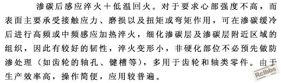

一些机床传动齿轮,材料20CrMnTi,渗碳后高频淬火。个人以为不妥,因为这违背了渗碳淬火的初衷。
用渗碳齿轮的目的,是得到面硬心韧的效果。但渗碳后高频淬火,心部强度必然较低。
望各位专家不吝赐教!

发表于 2011-1-16 18:16:54 | 显示全部楼层
这是一本书上的内容。但查了很多书,只在一本上有这段话。到底渗碳后高频是不是一种应用广泛的工艺,我是外行,还请各位行家指点
