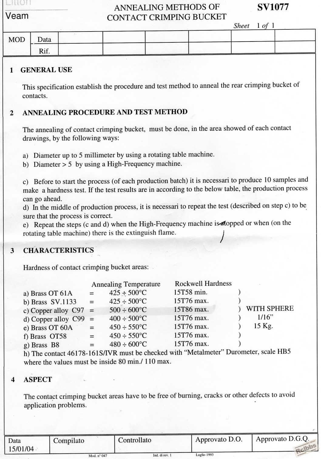

        我有一个管状磷铜工件(8.0mm)壁厚1mm长43mm 现客户反映硬度过高后续工站加工费力 需要降低硬度  (局部回火10-14MM长) 我是做非标设备的 热处理工艺不懂请各位帮忙排一个简单 实用 经济的方案  (如:出现异常该怎么处理 HRC过高 或过低  消应力等)需要什么样的设备  附上我的规划草图请大虾们帮忙 在线急等
硬度要求
硬度要求

提供现在的工艺及硬度,希望硬度多少?大叫好帮你啊
 楼主| 发表于 2010-12-21 13:43:55 | 显示全部楼层
谢谢 客户要求如上面附件
