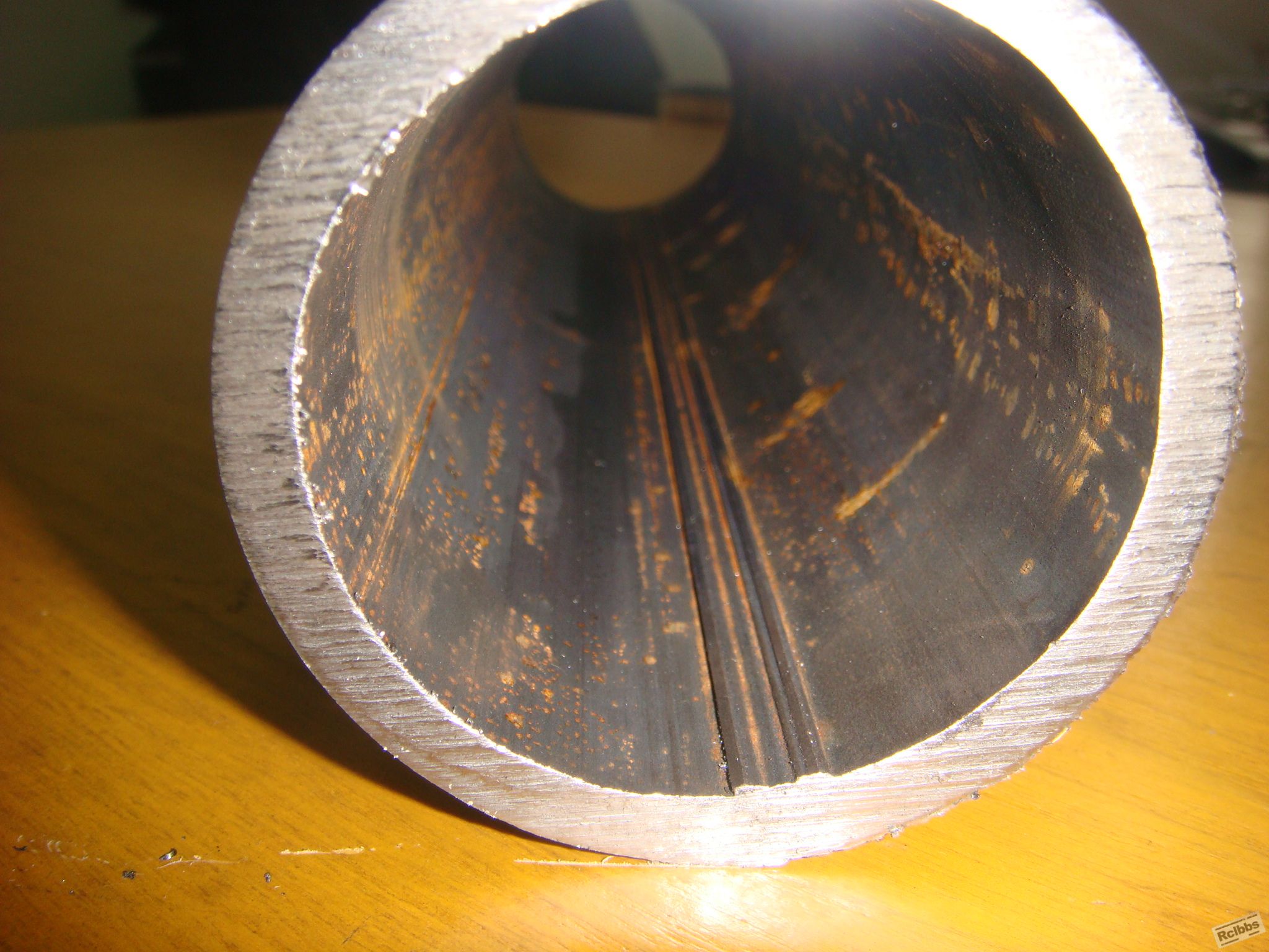

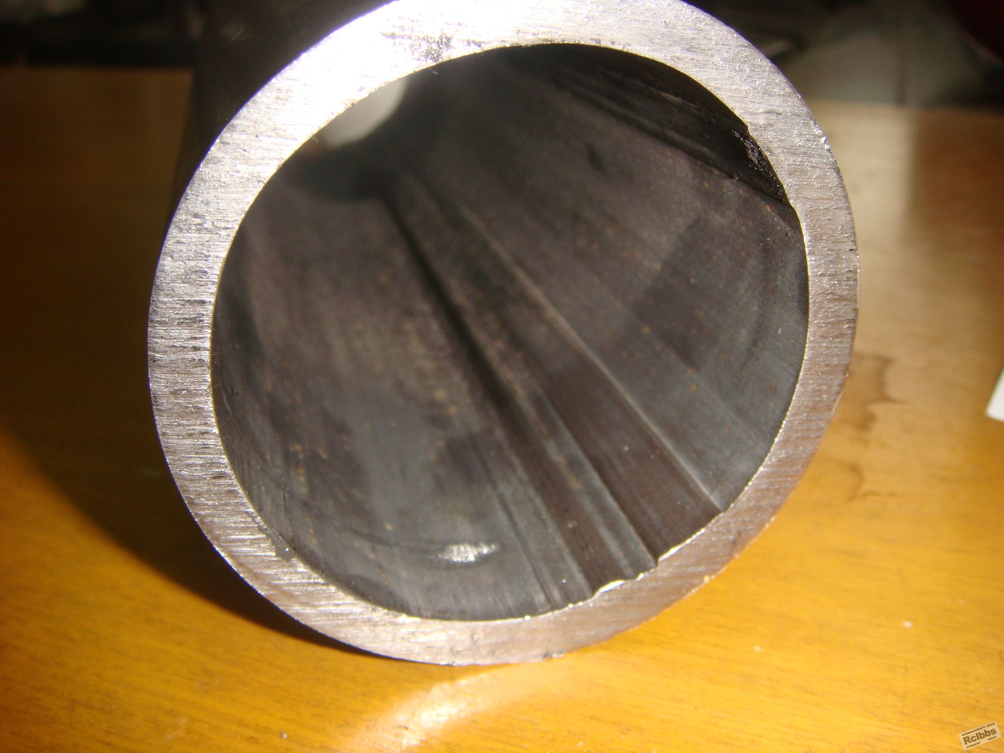

73mm热轧管,两端正常无缺陷。两端通径过,全长通径不过。锯切开观察,内表面有严重的内直道,见附图。大家分析原因。一种观点是芯棒问题。

这是热轧过程中轧辊调整有问题
发表于 2010-12-27 15:57:47 | 显示全部楼层
个人去了解了一下,这个缺陷应该是热轧连轧机纵轧产生的缺陷,可能是轧制时由于芯棒存在凹型缺陷产生的。
还有一种可能轧制不是用芯棒的,用的时“铁球”,由于“铁球”表面状况不要也会产生的吧。
 楼主| 发表于 2010-12-28 14:33:14 | 显示全部楼层
谢谢几位,楼上说的对。“轧制时由于芯棒存在凹型缺陷产生的”。已经检查了,验证是这个原因。

发表于 2011-9-17 11:37:52 | 显示全部楼层
是限动连轧辊机组吗?
如果实这个机组的话,芯棒造成的伤不会是全长的伤,只是成品管内壁的一段,具体多长要看芯棒伤的伤在哪一段呢,你这两端没缺陷,应该是芯棒了
