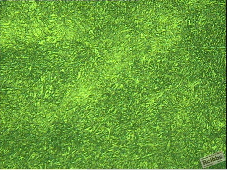

请看图,这个是什么组织

请说明产品材料成分和热处理方式

成分好像有点偏析

是42CrMo,调制处理,硬度41HRC

保持马氏位向的索氏体,硬度HRC41可能回火温度低了,好像有少量托氏体,个人意见。

人家给我们的分析报告称此图金相为回火屈氏体。我们这方便的知识薄弱,难以分辨。所以上论坛请教各位

楼主,是的,人家给你们开的报告是对的,基体组织应该是回火屈氏体!

保持马氏体位向屈氏体。

谁有这样的屈氏体组织传一张上来,做一下对比。

我看是保持马氏体样的回火索氏体

    应该是屈氏体和索氏体的混合组织。

保持马氏体位向屈氏体,组织并结合硬度判断得出

结合硬度看应该是回火屈氏体

我认为不是回火屈氏体

我不认为是屈氏应该是保持马氏体位向的回火索氏体

我同意11楼的看法,从图片看保持马氏位向的索氏体和屈氏体混合组织,同时觉得材料原始组织有点成分偏析现象
