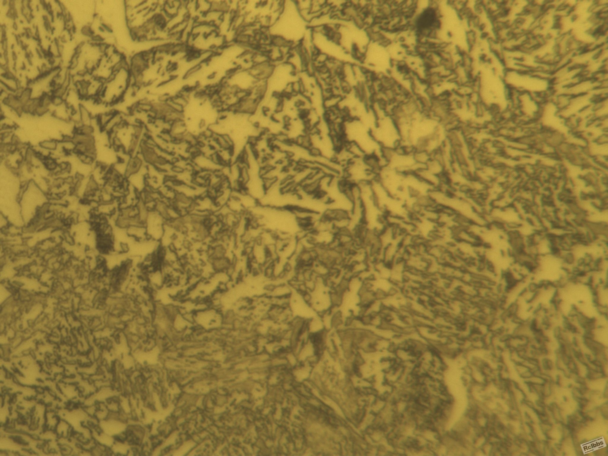

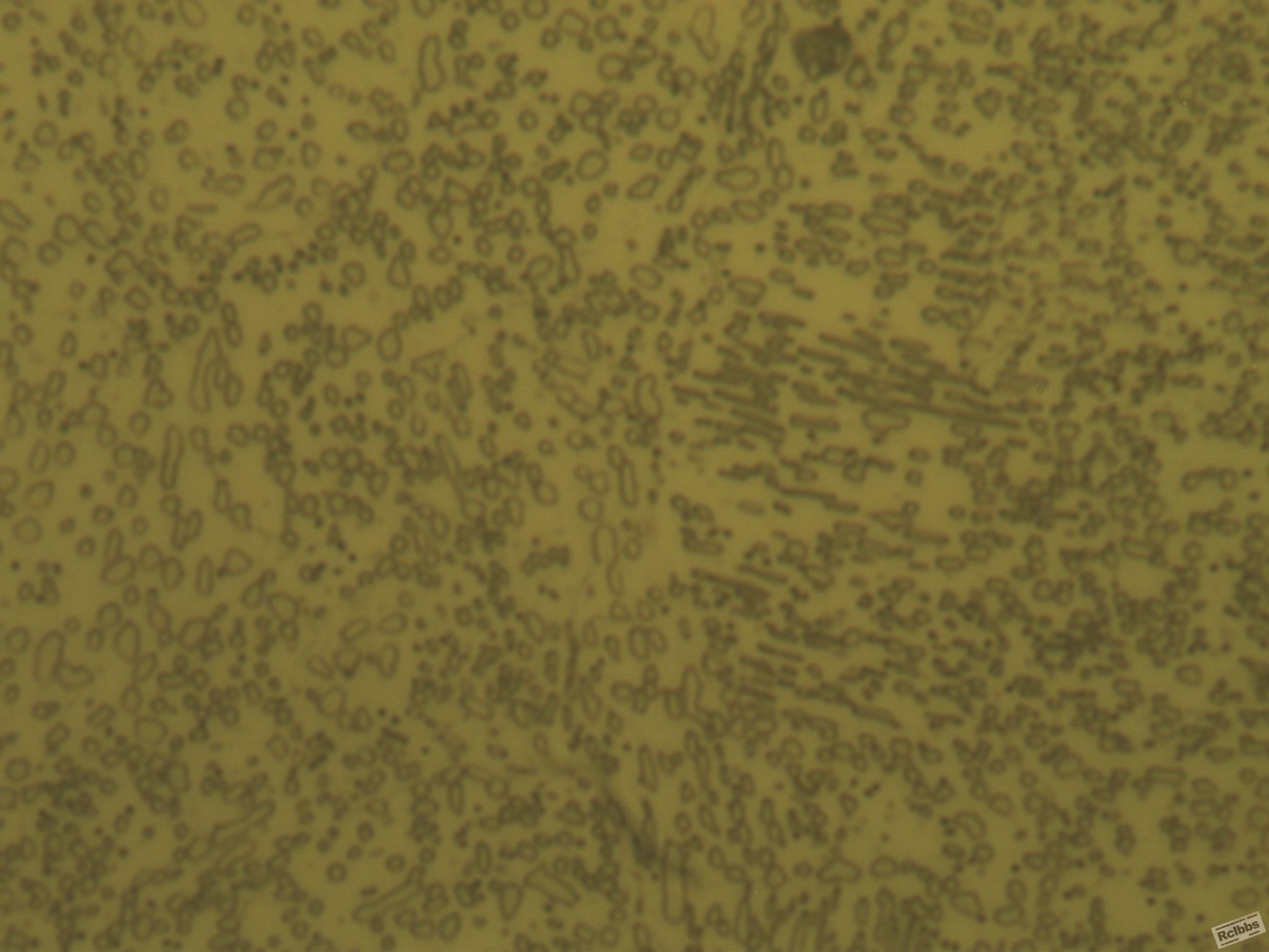

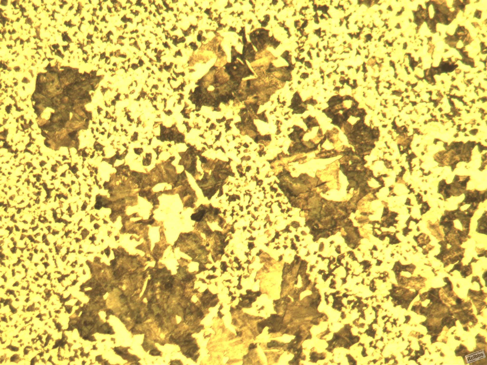

SCr420HB韩国牌号(相当于国内牌号20CrMnTi不含Ti,B含量0.0010-0.0030%)锻造齿轮毛坯,锻造后组织异常.为贝氏体组织,经正火后,基体组织为珠光体+铁素体.但靠近边缘部分出现大面积珠光体组织.边缘组织极不均匀.如下图

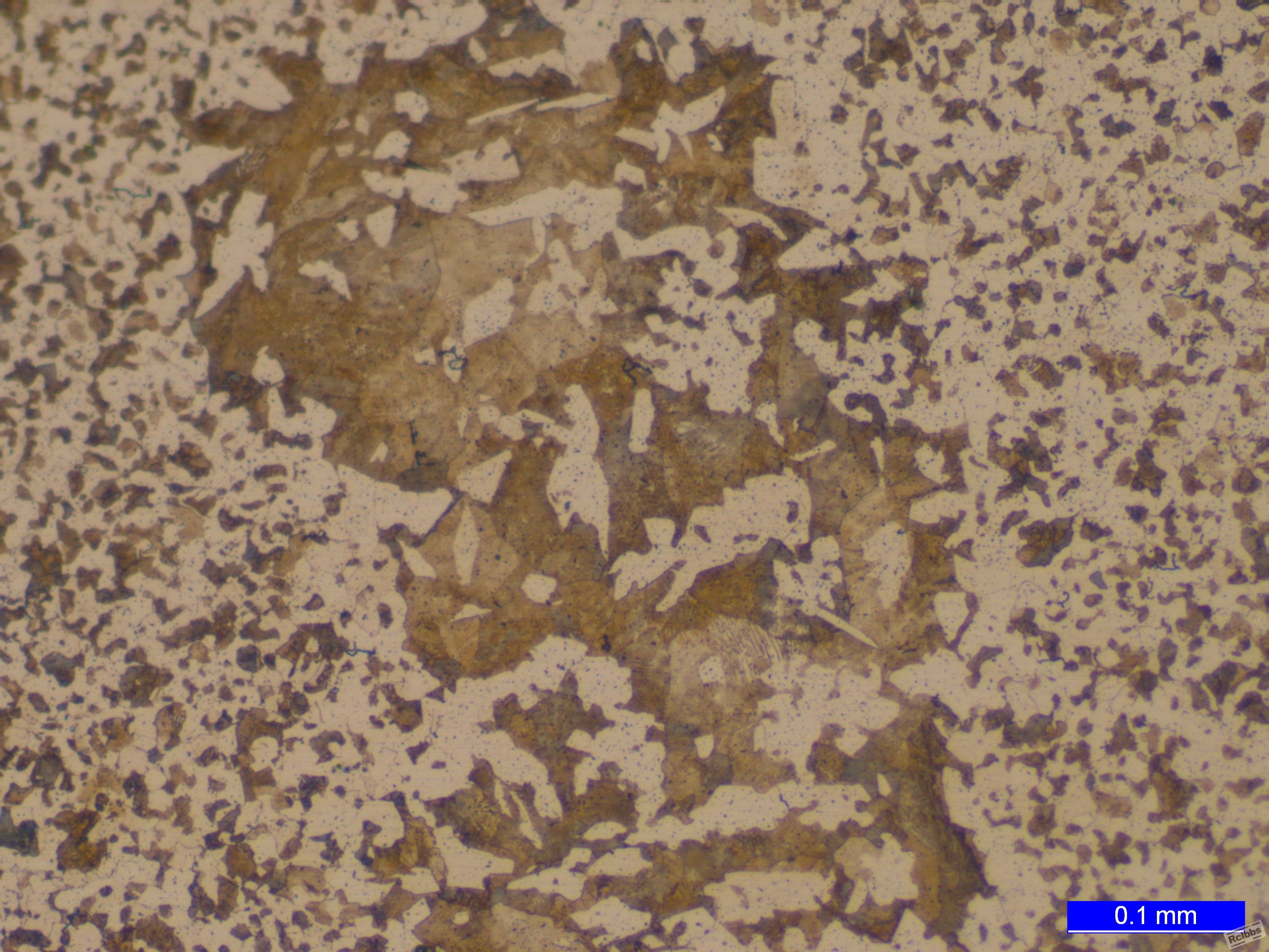

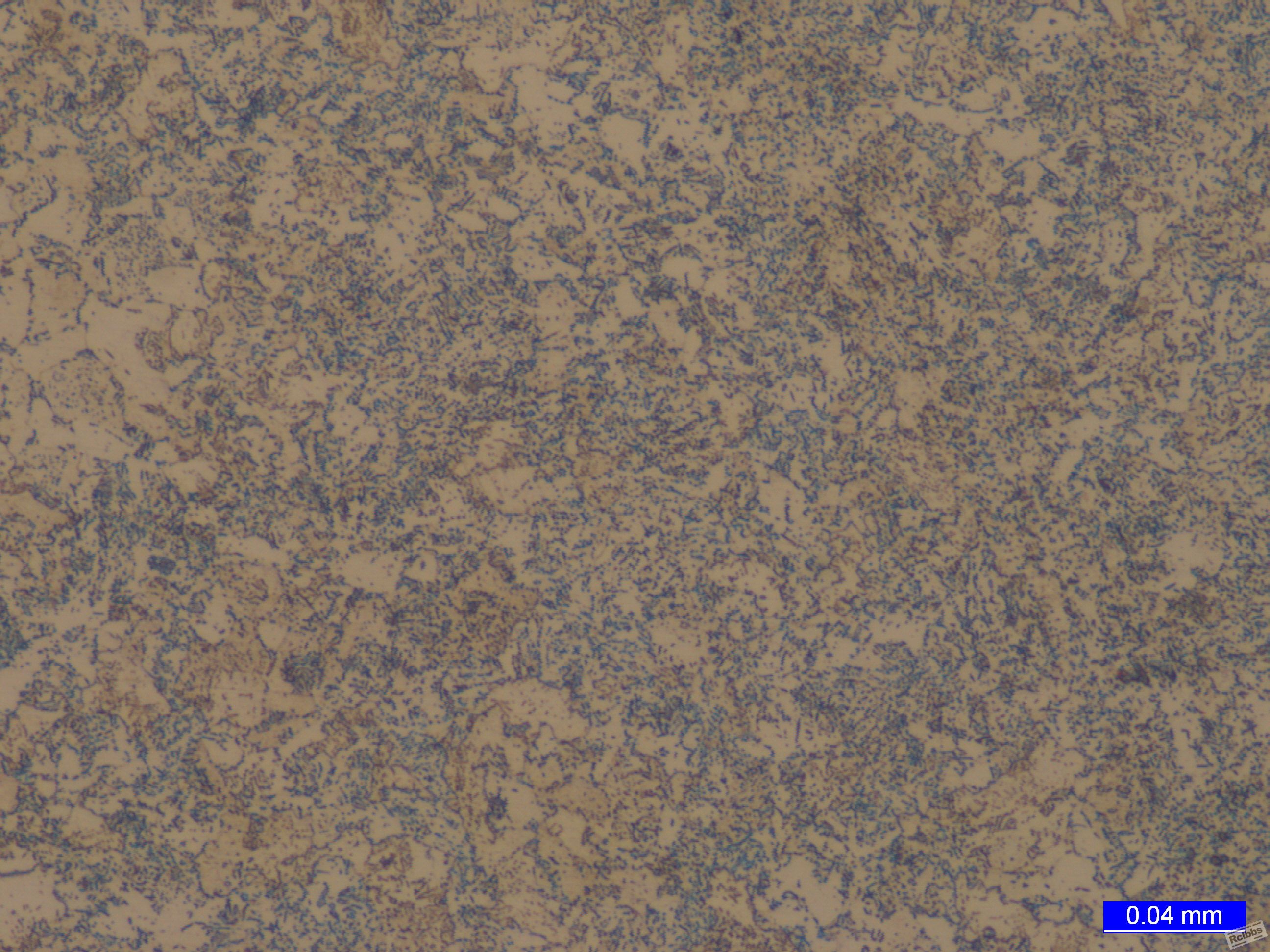

 楼主| 发表于 2010-12-21 14:00:12 | 显示全部楼层

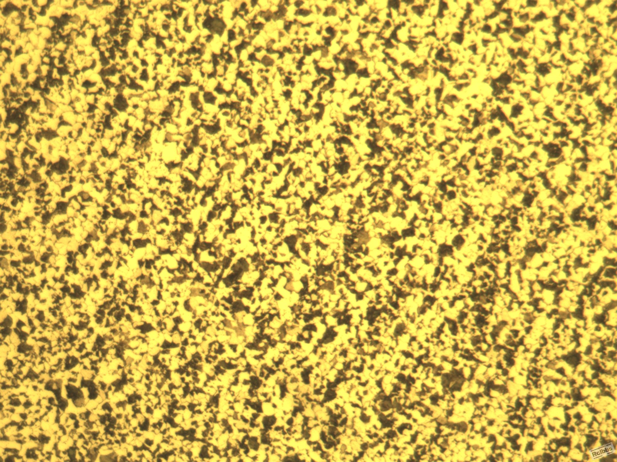

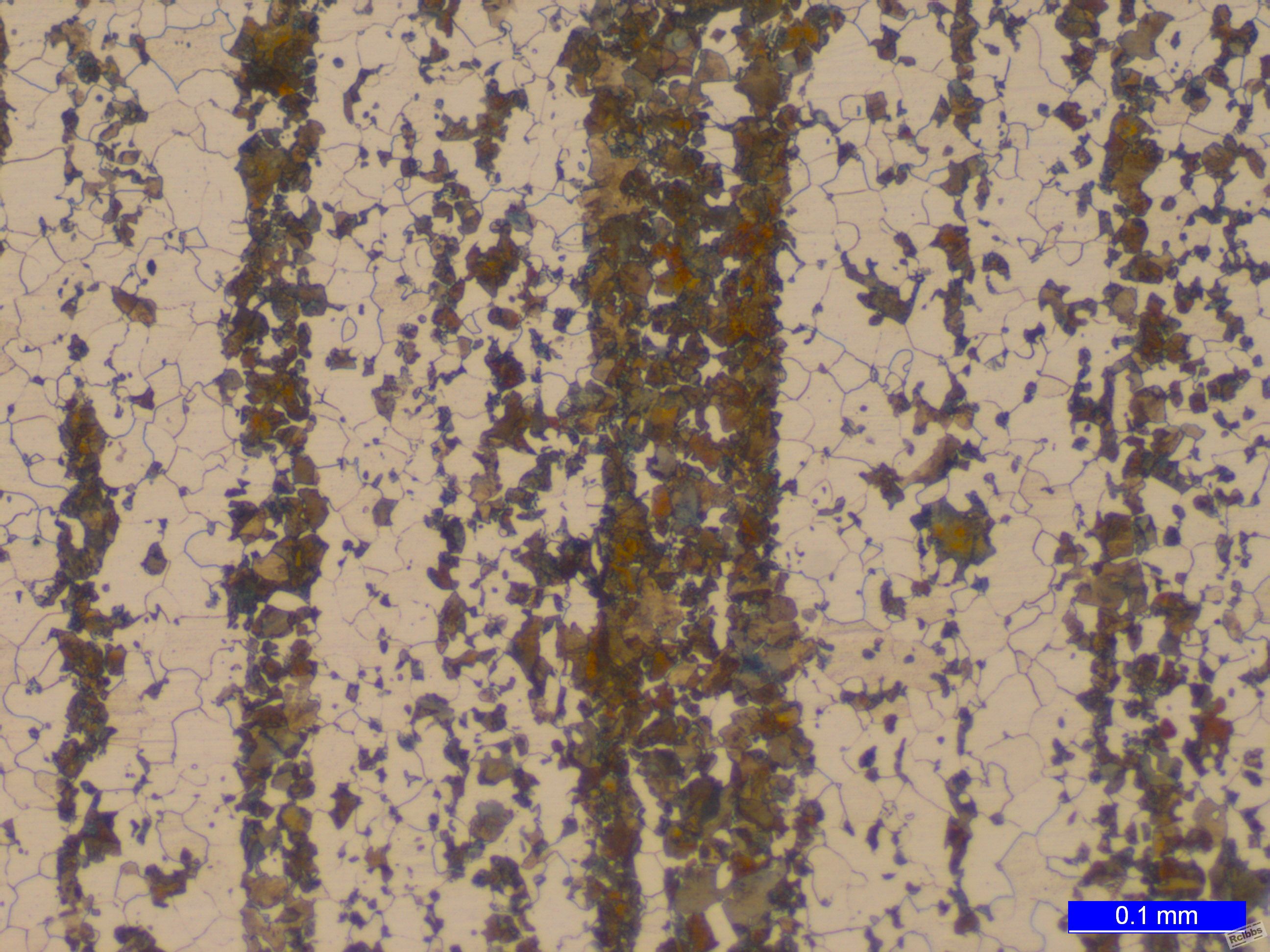

第一次发图片,上面发错了.第二张为球化不良的照片.第一张和第四/五张为锻后的不良组织.第三张为正火后的基体组织
 楼主| 发表于 2010-12-21 14:22:01 | 显示全部楼层

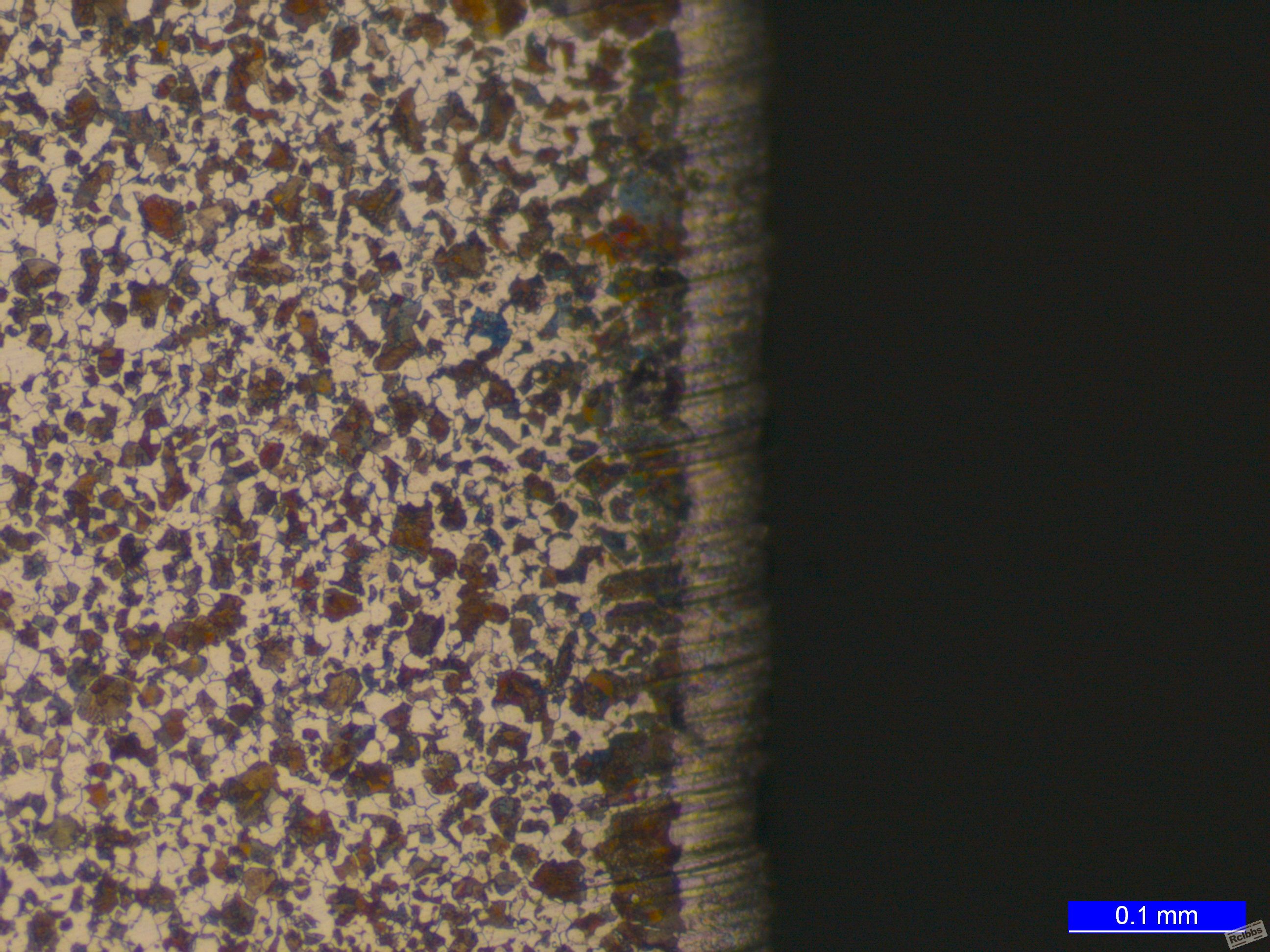

正火组织100XX珠光体粗大.JPG 这张为正火后靠近边缘(1MM)左右的粗大珠光体组织.基体组织比较均匀.锻后组织为贝氏体组织是否会对边缘组织有影响,还有为什么基体组织正常?请高位大侠指点,第一次上传图片.有点乱,还请见谅!

发表于 2011-1-19 10:39:42 | 显示全部楼层
根据你的正火后基体及表面边缘金相可以看出,应为锻打过程中有过热现象,
可以试一下940度正火+880退火处理。

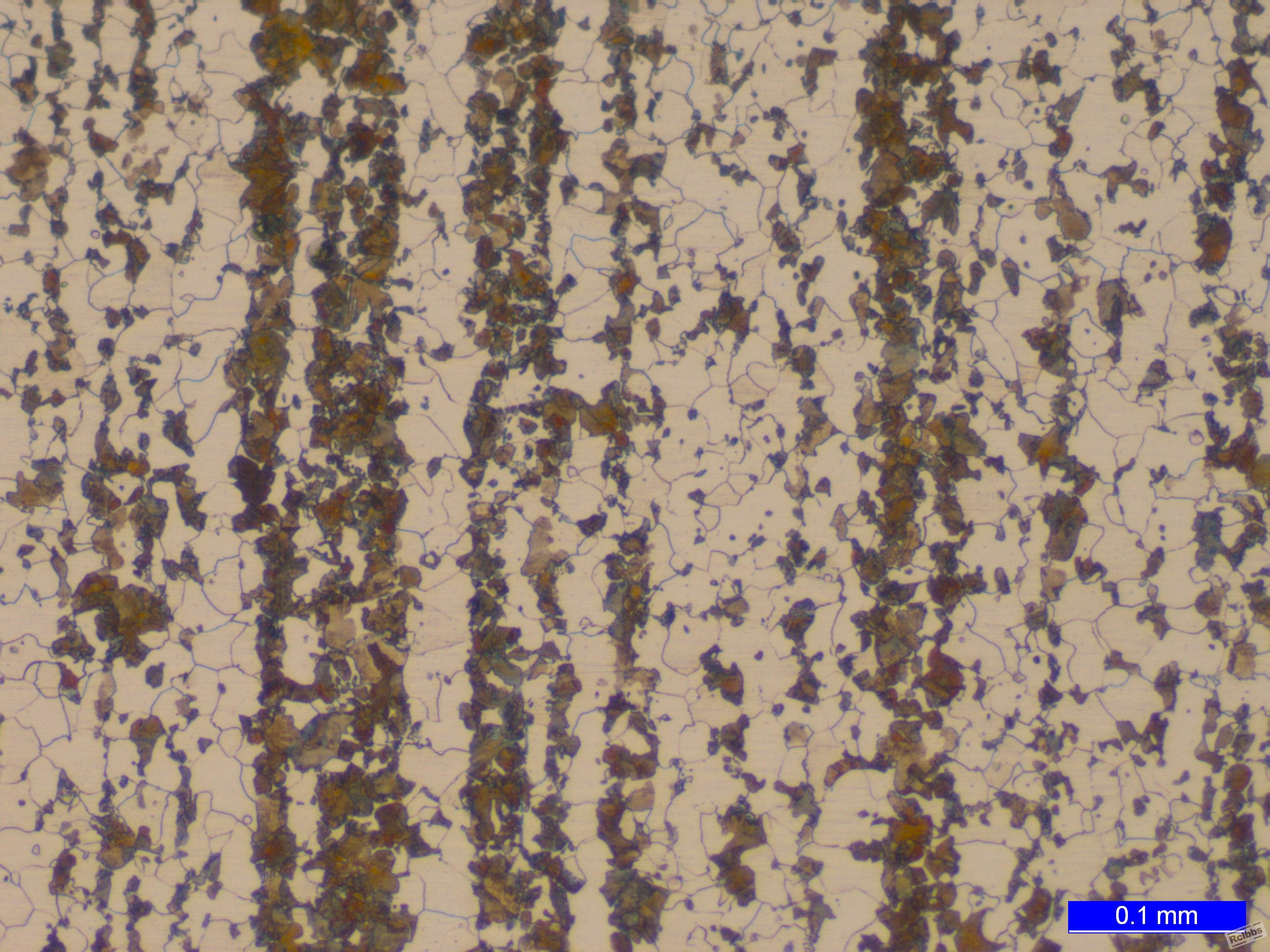

我们公司也在用20CrMnTi锻造轴 是冷段的 然后做920度 正火处理 组织可以看图片  就是带状组织有点超标很难消除在3级左右,德国的工程师说带状不行。

发表于 2011-1-20 12:44:38 | 显示全部楼层

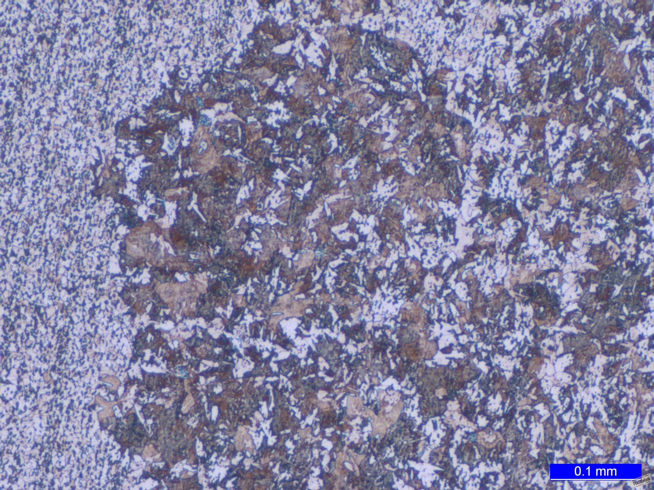

混晶是你的温度高了 你用900-920度做正火看看

正火混晶和原材料图片

 楼主| 发表于 2011-1-21 08:50:53 | 显示全部楼层
谢谢,我还想问一下,如果锻件原始组织为贝氏体的话,对正火后的组织有没有影响?
发表于 2012-10-11 09:38:15 | 显示全部楼层
锻件原始组织为贝氏体是冷速较快造成的,经正火后不会有什么影响。
