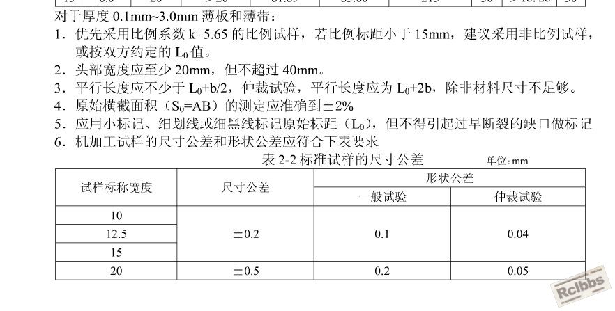

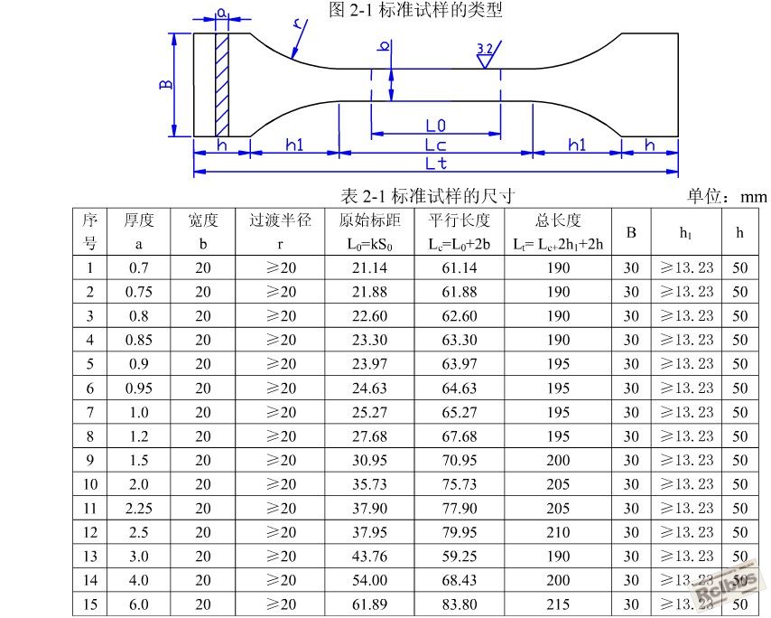

从图片中可以看到,拉伸试样的尺寸是根据产品的厚度来确定的,由于板料的厚度小于0.7mm,现在想切小试样,就是宽度b<20,就是有一点不明白,切大试样的话试样头部长度都是h=50,这就能保证试样拉伸时被夹紧,如果切小试样,那对这个h就没有说明了,现在想知道这个h具体是怎么确定的,查看了《GB.T228-2002金属材料室温拉伸试验方法》中也没有提h值的确定。

该试验很多年没有做了,现在忘的基本差不多了。
但是在我记忆中,这么薄的钢板采用长试样进行做拉力试验(钢板分为长试样和短试样)。对于h的长度以能够加紧位置,没有严格规定,但是一般选择60或80

发表于 2010-12-22 08:46:04 | 显示全部楼层
我们这做拉伸试样对h 好像都没有要求,主要能让夹头夹住就行

发表于 2010-12-22 08:51:33 | 显示全部楼层
夹持部分大小对力值影响不大,关键是要能夹紧
发表于 2010-12-22 09:56:04 | 显示全部楼层
没影响  我们用的H是75的

发表于 2010-12-22 10:04:13 | 显示全部楼层
“对于h的长度以能够加紧位置,没有严格规定,但是一般选择60或80”
3、4楼说的也对。试样的尺寸总长度足够的情况下“h的长度”尽量与拉伸机夹头尺寸匹配。
发表于 2010-12-22 14:06:24 | 显示全部楼层
H是没有严格规定的,适应夹头就行。
