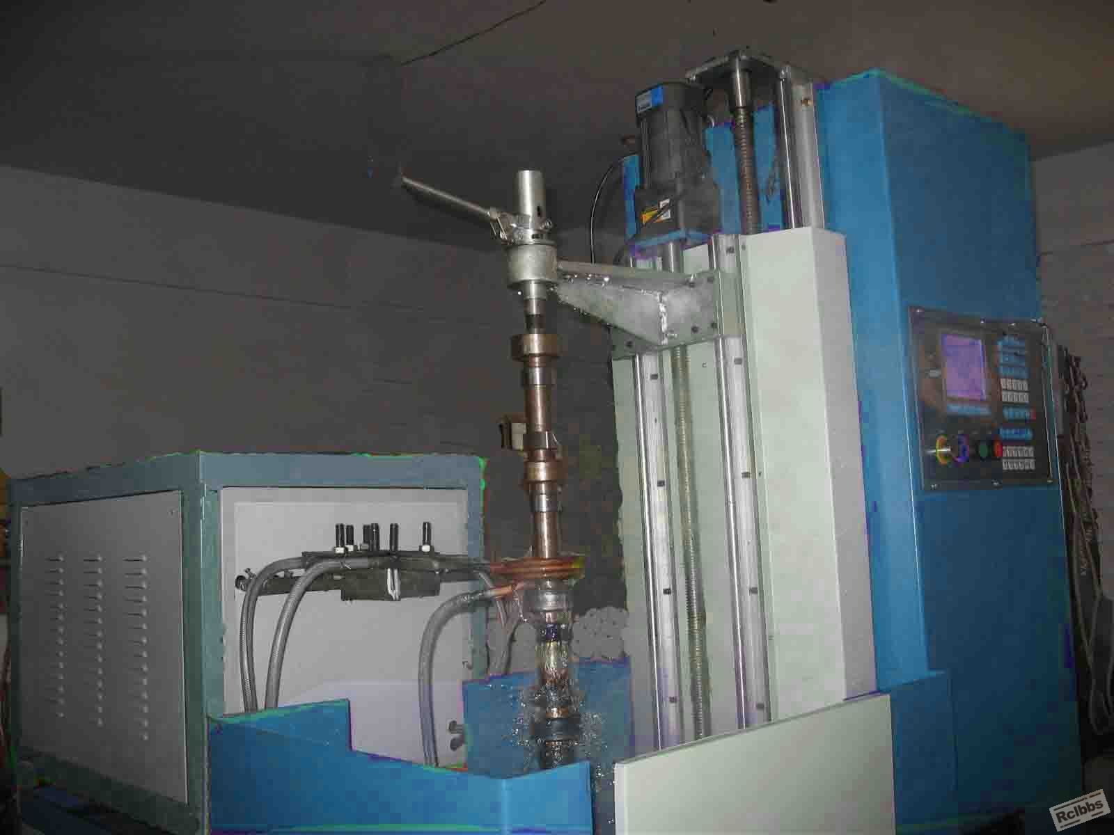

发表于 2010-12-22 22:47:10 | 显示全部楼层
看看我的吧!只要材质没什么问题,不会出现问题的!
签到天数: 17 天
发表于 2010-12-22 22:52:08 | 显示全部楼层
凸轮轴超音频淬火机+数控机床
凸轮轴超音频淬火机+数控机床
回复 5# zzyldq
签到天数: 17 天
发表于 2010-12-22 22:55:59 | 显示全部楼层
加热一个凸缘只需十多秒,自主研发通用数控,机床精度高,自动化程度高,淬火产品达到技术要求,大大节省设备投资,节省人工,占地很小!仅供参考!不足之处请赐教!
签到天数: 10 天
 楼主| 发表于 2010-12-23 21:28:30 | 显示全部楼层
回复 7# zzyldq
    机床部分很简洁
  不过效率不知道咋样啊
  如果产量不大,还行
  貌似防护不怎么好的,干活的时候水肯定喷的到处都是的!
签到天数: 17 天
发表于 2010-12-24 12:06:44 | 显示全部楼层
楼上的你好!提的建议很实际,我们也是根据客户要求来订做的,淬火时的围挡是可以做成全封闭的!这样就可以避免淬火时水花四溅的情形了!
