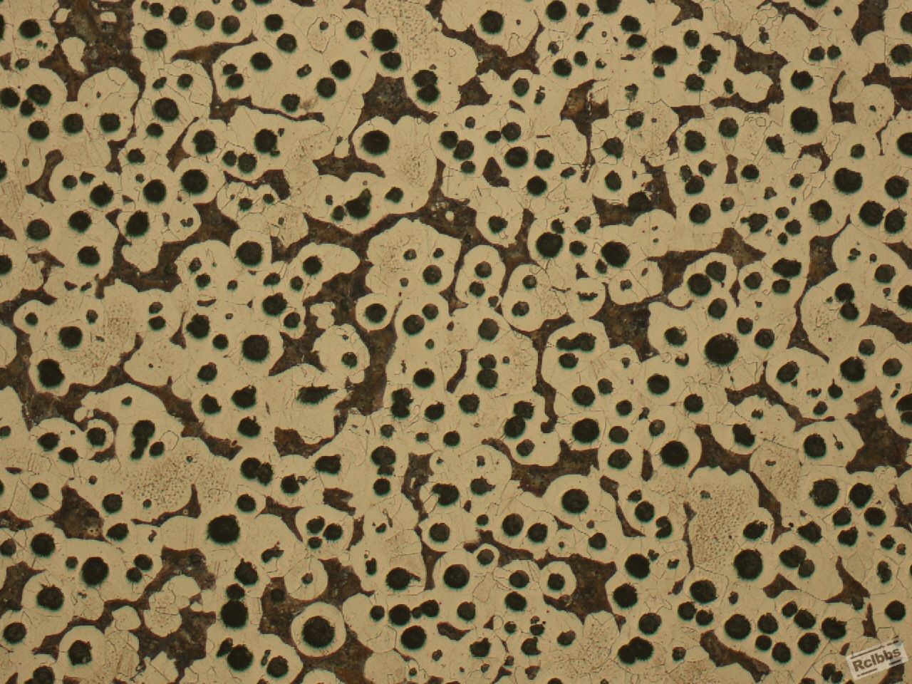

QT500-7铸态的珠光体很少,大家看看能通过热处理达到要求吗?需要什么工艺呢?
100倍
签到天数: 9 天
发表于 2010-12-22 08:42:51 | 显示全部楼层
球化很不错,只需要通过正火就可以达到,温度900℃左右!

正火处理:800-860℃加热、保温时间、冷却(空冷、风冷)根据工件大小而定。

谢谢师友们的建议,类似这种产品,QT500-7和QT700-2铸态基体组织分别应达到多少才可以通过正火来达到要求呢?多少以上就可以免于热处理呢?希望有经验的师友们多多指点。

球墨铸铁铸态金相组织通过检查珠光体或铁素体含量判断是否达到QT500-7和QT700-2铸态基体组组织要求影响因素太多,经过多年数据统计个人认为金相法还不太可行。
判断是否达到QT500-7和QT700-2牌号还是通过机械性能试验验证,原材料稳定控制(生铁、焦炭、废钢等)、熔炼工艺稳定控制(冲天炉、电炉;球化、孕育等)、铸造工艺(铁型、砂型等)、铸件大小。。。,只有长期统计数据表明性能稳定在某一范围,才能说达到某牌号。

    只是需要个大约值,也就是通常情况下的值,因为金相是热处理的重要指导工具,如果做金相不能起到指导生产的作用,那么做金相还有什么用处呢?

这个问题看起来很简单,QT500-7铸态珠光体约30-50%;QT700-2铸态珠光体约60-100%。
你的问题是“QT500-7和QT700-2铸态基体组织分别应达到多少才可以通过正火来达到要求呢?多少以上就可以免于热处理呢?”关键是我多年的经验这种经验数据靠不住!

奥化后缓冷。风冷或空冷后的珠光体含量更少。

    天天小非老师指的是炉冷吗,怎样控制炉冷的时间呢?有资料这样讲过,但这样不是退火了吗?希望讲解一下原理。
