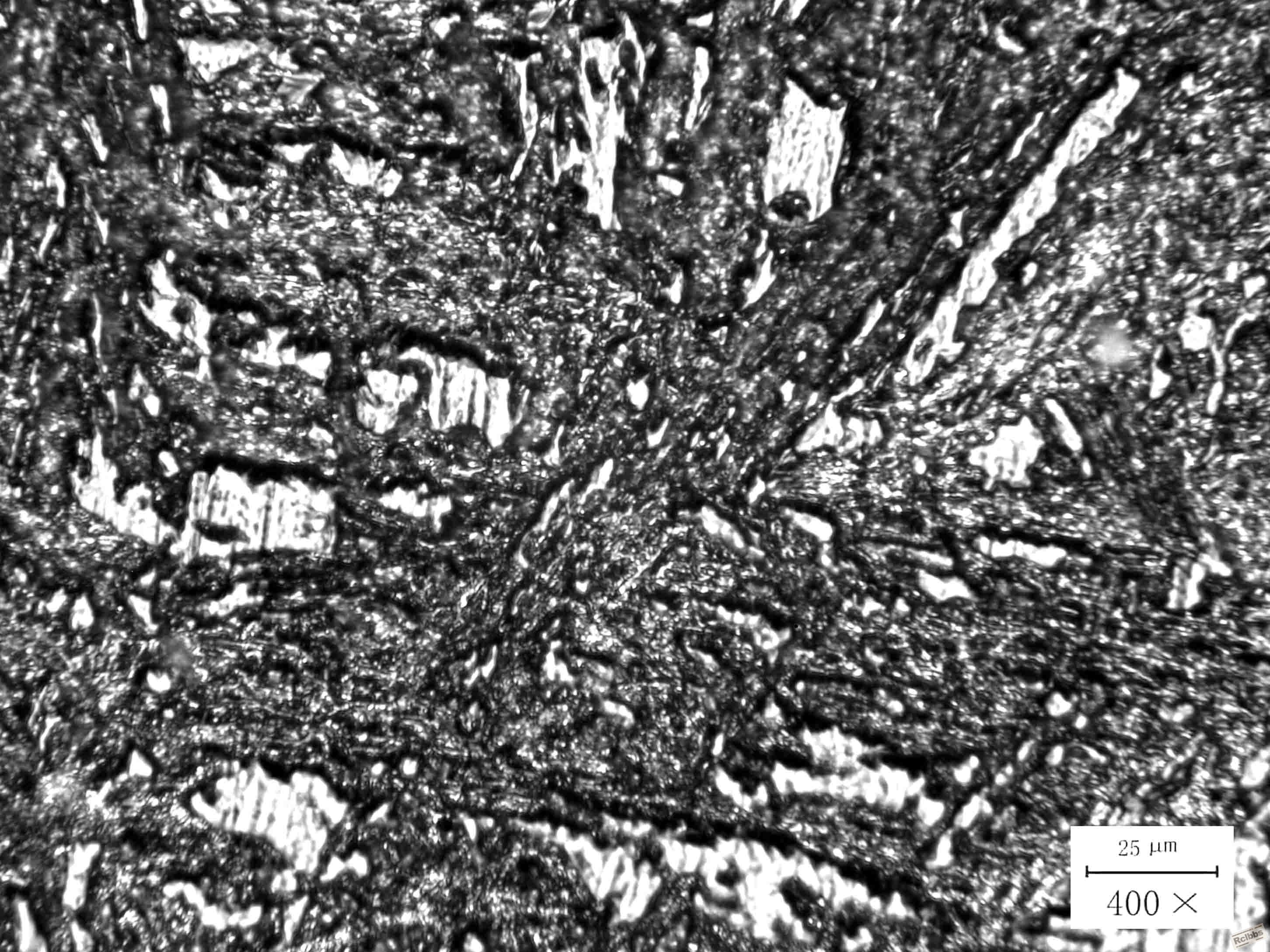

火电厂高中压外缸用紧固高温螺栓,材质为2Cr12NiMo1W1V,检验发现规格为M160×4×1735mm的螺栓腰部组织为第一张照片所示,出现大量白色块状物,肯定不合格,但不知如何定义,也想请大家分析这种组织形成的原因。对该螺栓在端部也进行了检验,组织为正常组织。

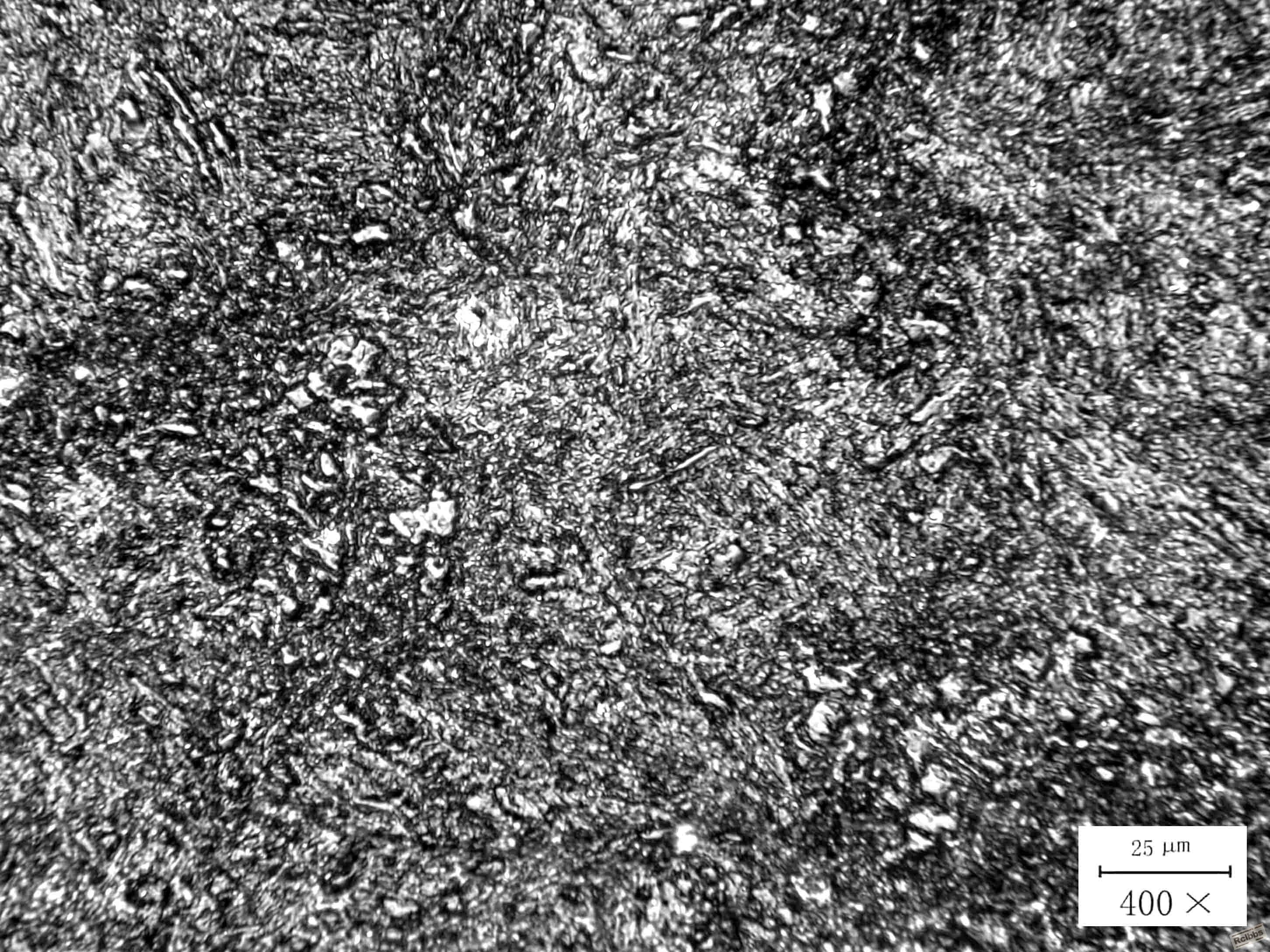

   第二照片为同规格同材质另外一条螺栓组织,为正常组织。

非正常组织照片
正常组织照片

白块应该是残余奥氏体,原始组织粗大,因为很少看到高合金材料,仅供参考,
 楼主| 发表于 2010-12-23 15:40:20 | 显示全部楼层
谢谢楼上的,你的观点与我的相同!
先析出相不可能有这么大,应该是淬火不彻底造成的!
发表于 2010-12-23 19:42:49 | 显示全部楼层
什么镜子拍的?扫描还是透射?覆膜制样技术要求还是蛮高的,搞不好会出现假像。
块状物有没有可能是碳化物?大块状碳化物肯定对性能不利。
这好像不是断口像,断裂分析一般断口观察最重要的,从宏观-低倍-高倍一步步来。
如果能看出明显裂纹源,应重点观察该处,我一般分析几厘米方圆的裂纹源,电镜照片都要拍个十几张的,您这两张图片恐怕不能说明什么。

我这是金相照片,用AC纸在螺栓上复型,然后回来再实验室照相。

从金相图片看,第一,马氏体针比较长,晶粒较粗大,第二,白色组织是点状贝氏体,是冷却速度小于临界冷却速度所形成.

应该说下  热处理工艺的  这样可以更好的来分析金相组织
 楼主| 发表于 2011-1-12 11:04:22 | 显示全部楼层
螺栓肯定是调制处理的。
我们是检验单位,具体热处理参数需要问厂家,只是这个组织异常,所以请教大家。
发表于 2011-1-13 09:42:40 | 显示全部楼层
帮你把这个主题顶下,让高手来
顺便你去要下处理方式,过程
签到天数: 9 天
发表于 2011-1-13 16:34:58 | 显示全部楼层
个人意见,浮屠有点严重 晶界看不清楚  白色的看着有点像铁素体,一般电厂的用的螺栓不允许存在大量铁素体的,不过,你这个如果过真是铁素体的话,应该不用判异常,不多嘛,监督运行了!呵呵 个人意见,你最好查查资料

他的意思是“浮凸”,这照片是直接在产品上覆膜,回来后再照相的,所以效果不是很好。
发表于 2015-6-1 16:57:10 | 显示全部楼层
硬度范围291-321HB,你打的硬度是高呀还是低??
