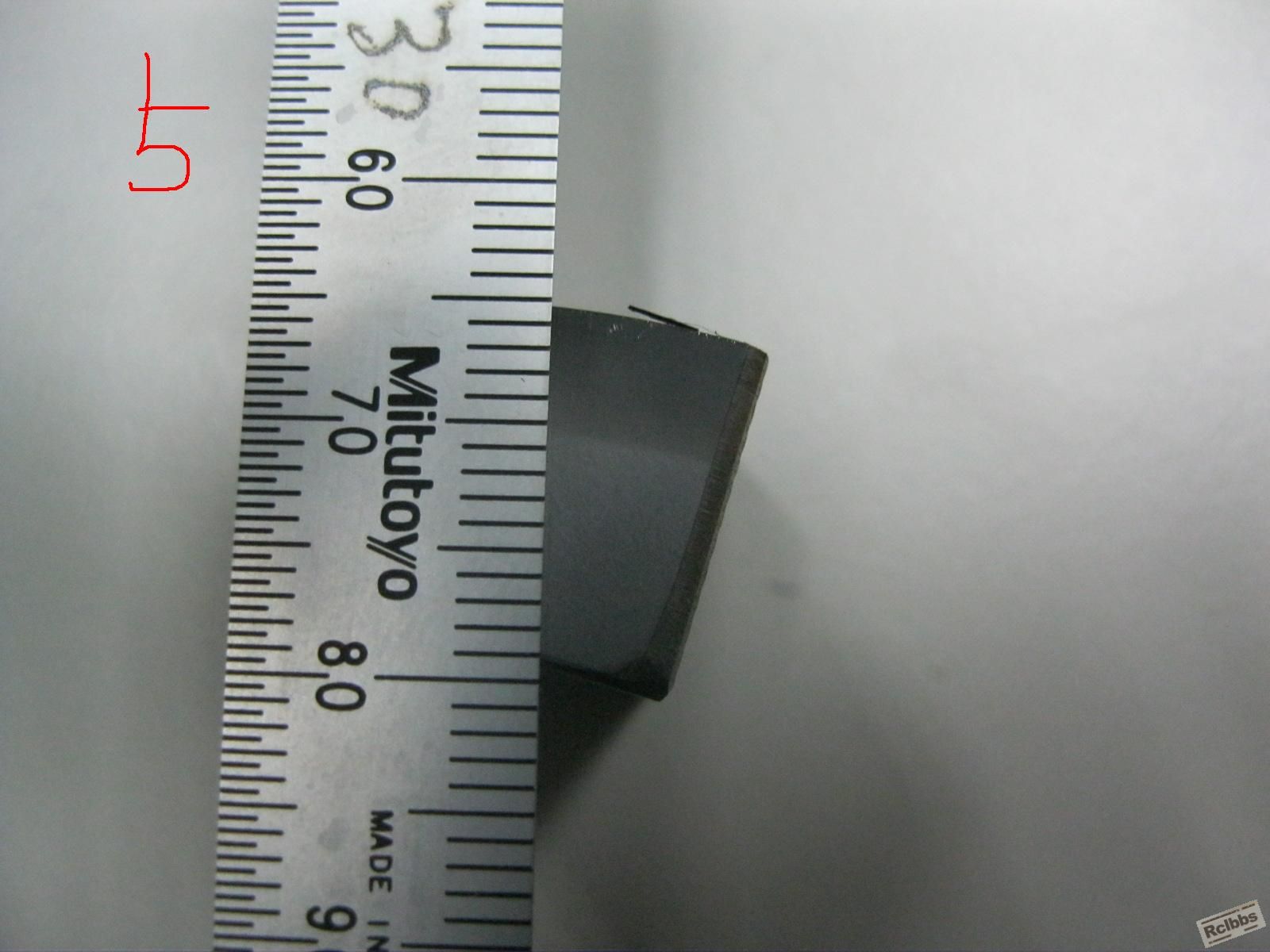

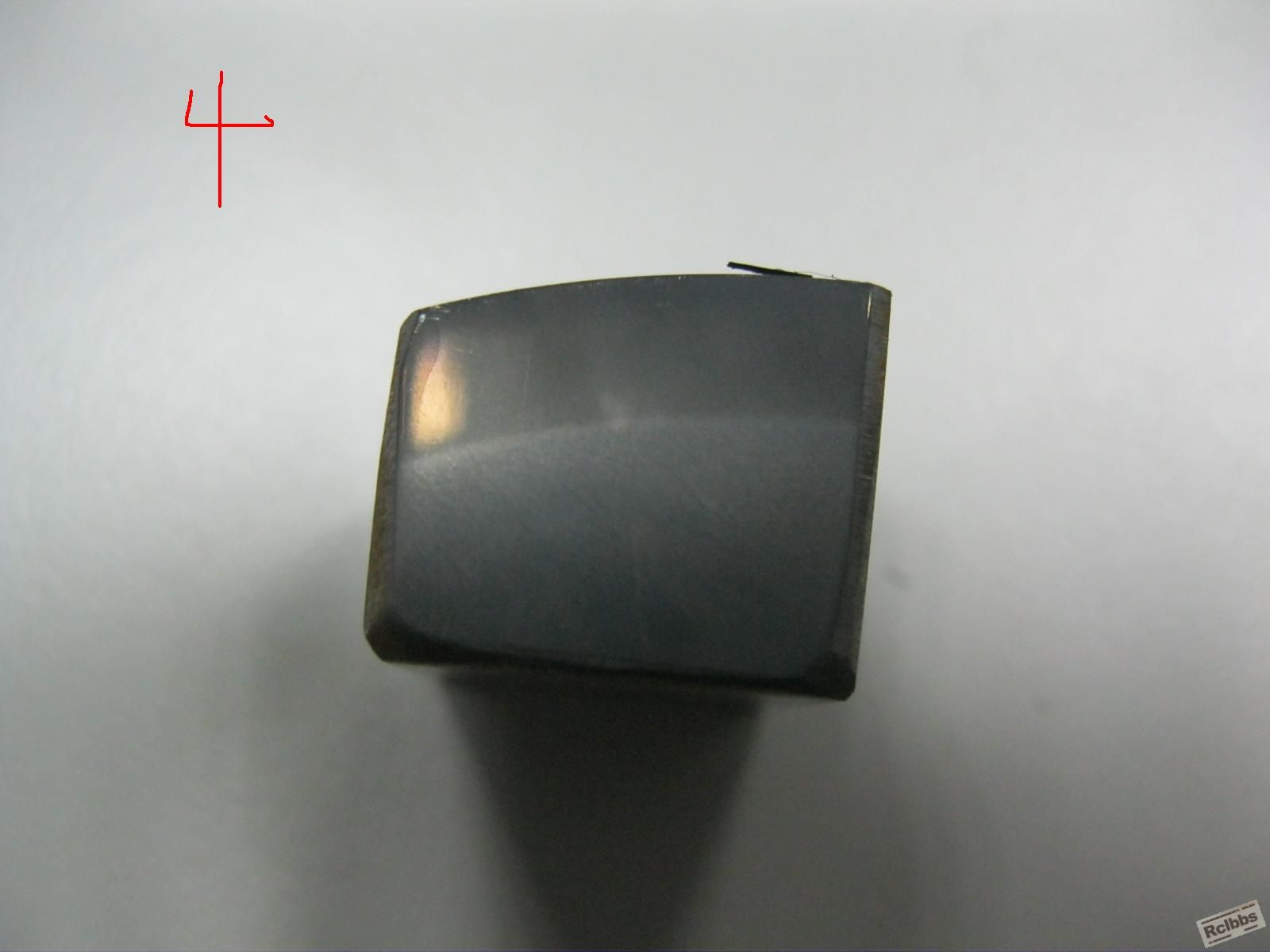

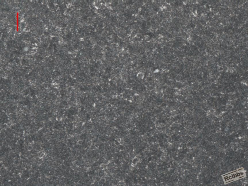

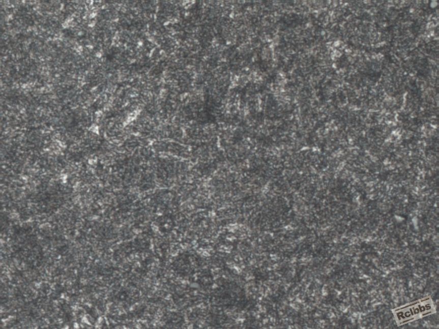

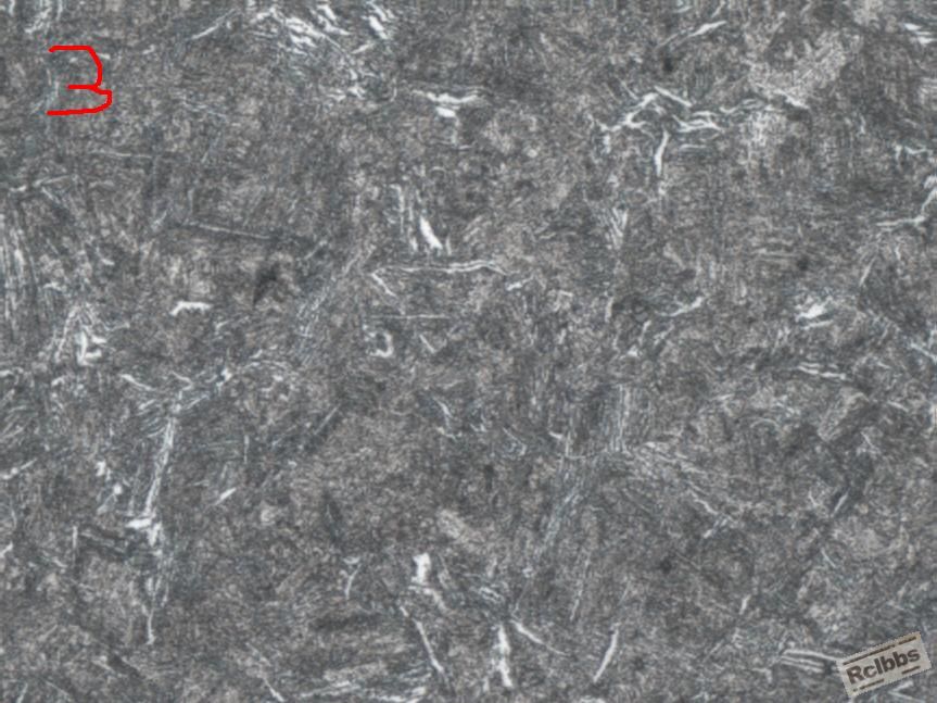

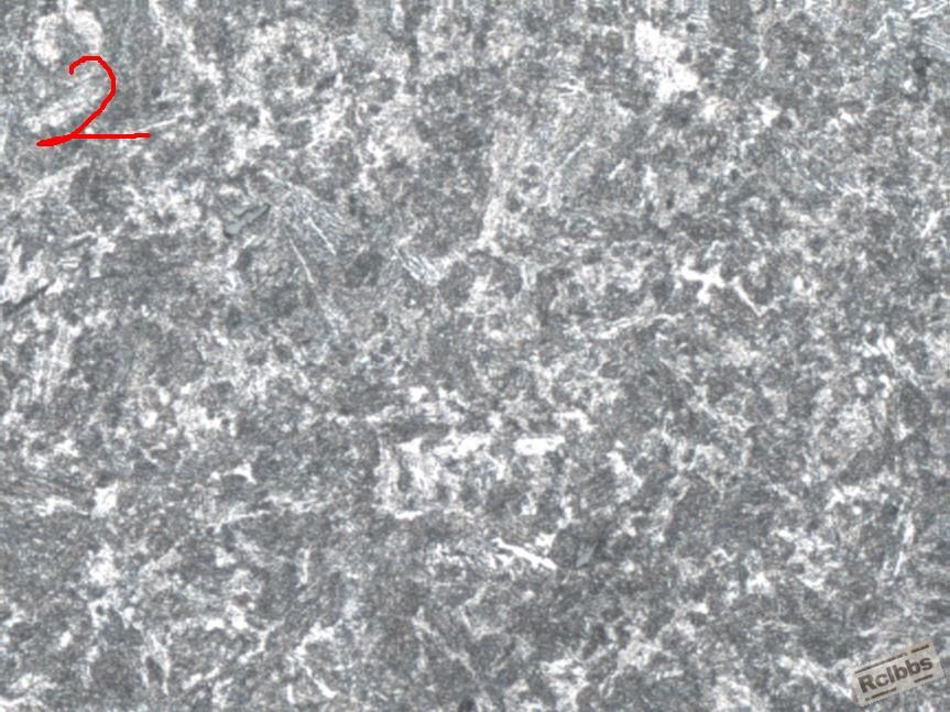

材料42crmo   直径90mm  标准的处理方法是调质+表面中频淬火,昨天厂家提供了试片,以前经常检测,热处理方式也都知道,也没多问
上午测试表面硬度HRC44左右,心部HB280  表面硬度不合格就电话联系厂家,回复说是随炉试片没用中频,下午做金相,图片1-2-3都是500X  如下
图片1  是表面位置(图4中的黑色部分)
图片2是交接部分(图4中的黑色部分与灰色部分)
图片3是心部(图片4中灰色部分)
 楼主| 发表于 2010-12-22 14:58:56 | 显示全部楼层
如果是中频了  为什么表面硬度那么低   化学成分合格  crmo偏下限
如果没中频   为什么腐蚀后层次那么分明,,表面的硬度也比索氏体高

发表于 2010-12-22 16:38:37 | 显示全部楼层
看图4~5,表面应是处理过的。

应该是中频过的,回火炉跑温了.
 楼主| 发表于 2010-12-22 17:29:24 | 显示全部楼层
回复 4# LINFH
    您的观点是中频淬火后回火的回火炉跑温了吗?
还有同事的观点是:没有中频,调质完后,销子表面冷却较快,您怎么看,我认为要是冷却较快表面黑色部分不可能那么深,交界处也不可能那么分明

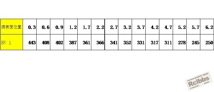

发表于 2010-12-22 17:35:09 | 显示全部楼层
回复 5# 烟台
    你可以通过硬度梯度来验证你的说法正确还是同事的正确,这个比较可靠一点,看你的描述你差不多已经占上风了,是明显的分层问题,剩下的就是多以个论据了。

中频应该是肯定中频过的,只是硬度偏,有两种可能,1。是中频频率太低。2,中频冷却有问题,回火跑温不太可能。

可能是中频喷水的问题

    一般中频后低温回火,自回火(一般在200度左右)后硬度也不会降很多。从金相看隐约有下贝存在,我猜可能是中频淬火冷却不够,自回火同时还产生了很多下贝,硬度会比正常马氏体组织低大概5HRC左右。

应该是淬火冷却不足的结果,你的猜测有道理。如果后果“不严重”的话(用户送的试片,产品实样不知如何?),可以请楼主再仔细看看有无贝氏体出现,再到用户那里走访一下,获得求证也无妨!
 楼主| 发表于 2010-12-23 08:55:58 | 显示全部楼层
回复 11# txljh8
以前很少到贝氏体  分不清 500X下看 感觉就像是非常细小均匀的回火索氏体,,无位相分布另附1000X图片  表面发黑部位
签到天数: 2292 天
发表于 2010-12-23 09:37:22 | 显示全部楼层
回复 12# 烟台
黑色部分大部分为回火马氏体、屈氏体组织(贝氏体有的话也极少,难以区分)。
 楼主| 发表于 2010-12-23 10:13:43 | 显示全部楼层
回复 6# silafu
另一个试样直接是416开始 403  384....
发表于 2010-12-23 12:47:26 | 显示全部楼层
从硬度看硬化层可不分明,你目测那个有多深?如果勉强看到3.7,再加上淬火冷却不足或可解释?

可以结束争论了,工件肯定中频过,不过换句话说,不是中频也能做成这种效果,呵呵。
楼主只是负责检验,工件硬度超差,拒收就行了,除非去厂家看加工过程,否则在这里讨论,再怎么样都只是猜测而已,没用的。
 楼主| 发表于 2010-12-23 13:09:53 | 显示全部楼层
回复 15# silafu
    腐蚀后能有5mm左右  公司规定淬硬层为HV400以上

   方法1: 大功率,低频率短时间加热
      2:低功率,高频率长时间加热
前提:频率最低1Khz左右,高频250Khz左右都能达到这样的深度效果,本人亲自试验过

发表于 2010-12-23 13:37:09 | 显示全部楼层
工件肯定经过中频感应处理过。理由是:过渡过区(图片2)有明显的铁素体。如果说“,调质完后,销子表面冷却较快”那么这个区域的铁素体从何而来?表面硬度过低,组织为回火马氏体+屈氏体,应为回火温度过高所致。
