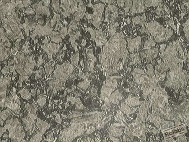

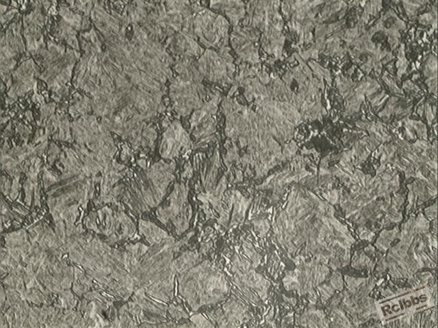

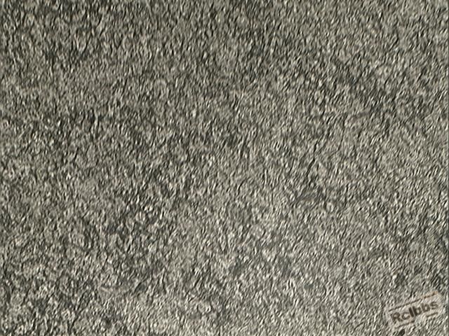

诸位:材料37Mn5采用亚温淬火工艺之后组织如下:
个人分析:基体组织为马氏体+敢屈氏体+少量游离铁素体,硬度值为47.0-48.4HRC;还请诸位给予指正!为感!

 楼主| 发表于 2010-12-22 16:21:39 | 显示全部楼层
请大家帮忙为我分析下,此淬火组织合格吗?但经过最终的回火之后其综合性能都很好!所以,特想请大家帮忙分析一下发表一下看法!多谢啦!

发表于 2010-12-25 10:21:35 | 显示全部楼层
应该是加热不足。
晶界上的网状铁素体没有完全溶解,说明奥化过程不充分。建议增加奥化时间。
