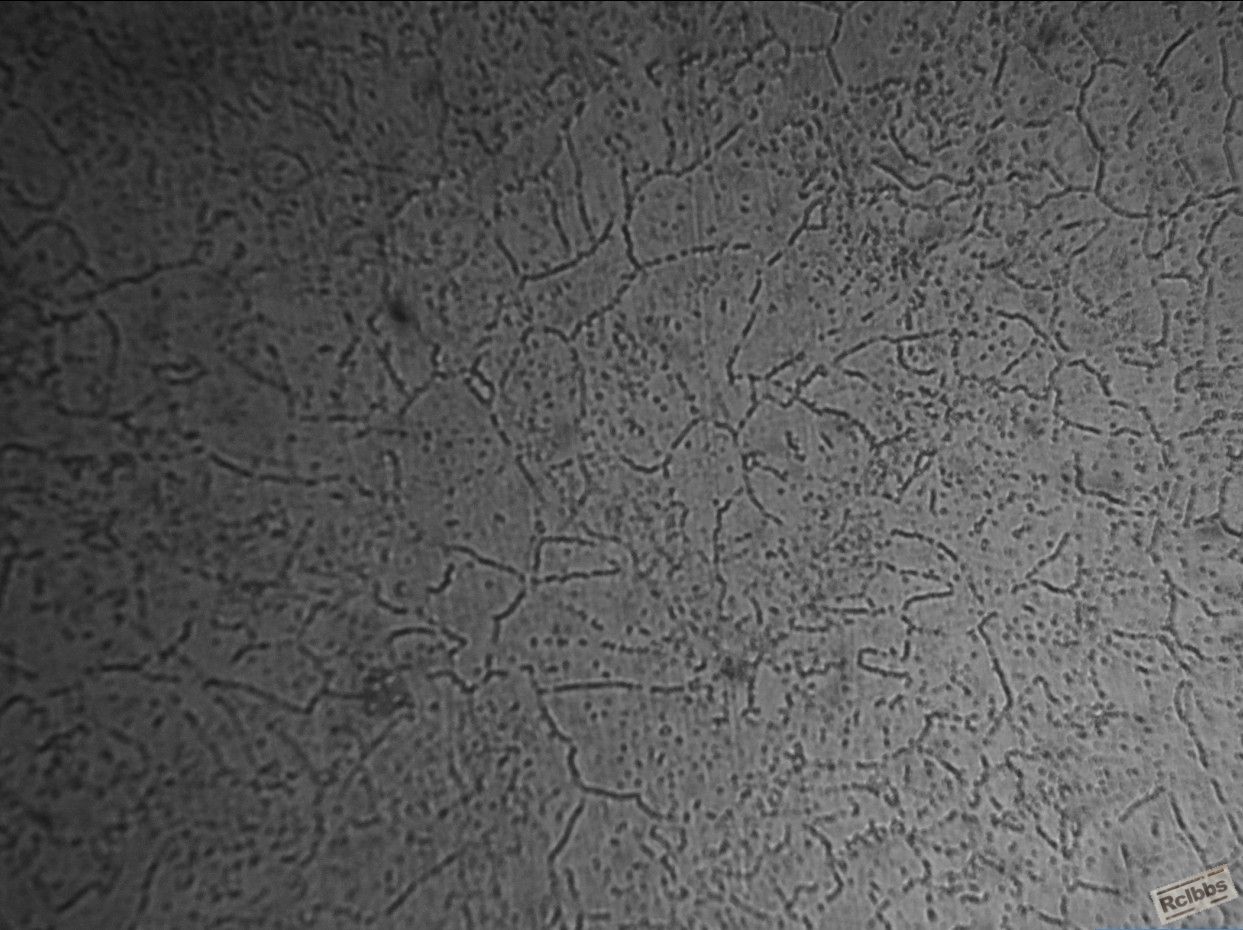

1.jpg 100倍

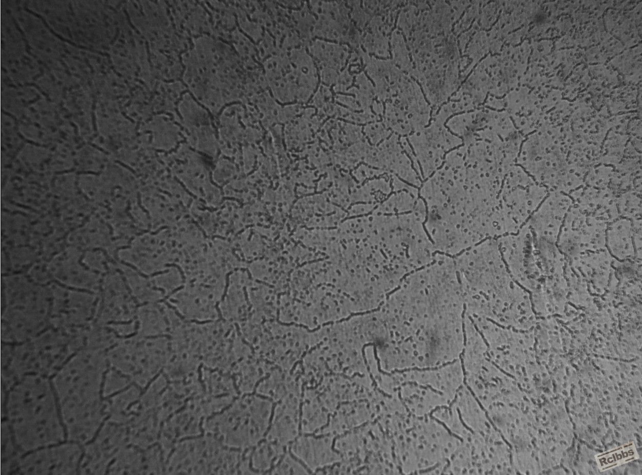

400.jpg 400倍

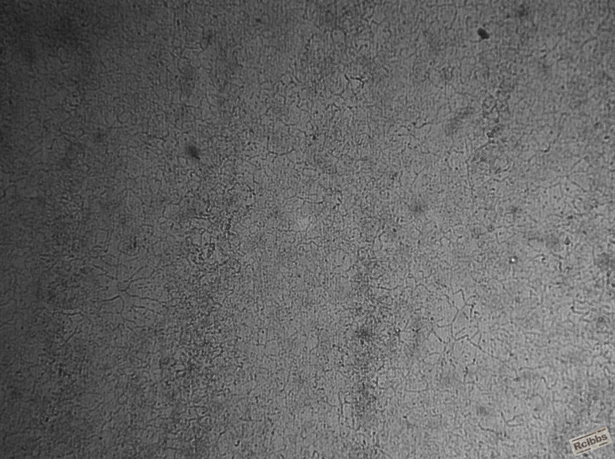

40001.jpg 400倍
这是我取样做的金相,400倍看到碳化物网,材料没看到
液吸碳化物,100倍看碳化物偏析也不严重,这个材料
质量怎么样?碳化物网是锻造后形成还是球化退火时候
形成?
发表于 2010-12-24 08:24:34 | 显示全部楼层
应为退火后不良组织,合金碳化物沿晶界析出,已呈封闭状,细点状碳化物分布不均.组织根据GB/T1299-2000判定应该大于4级.为不合格组织.
签到天数: 31 天
发表于 2010-12-25 21:19:19 | 显示全部楼层
网状蛮厉害哦。
