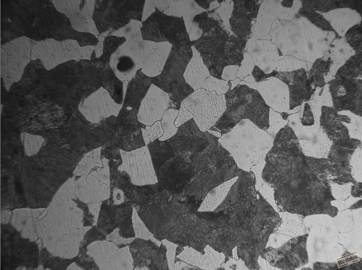

100.jpg 100倍

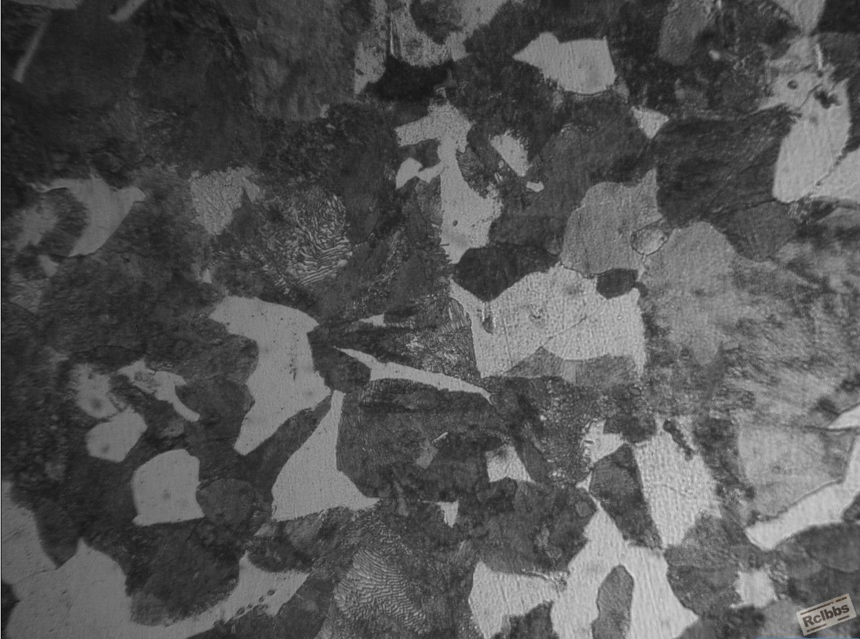

400.jpg 400倍

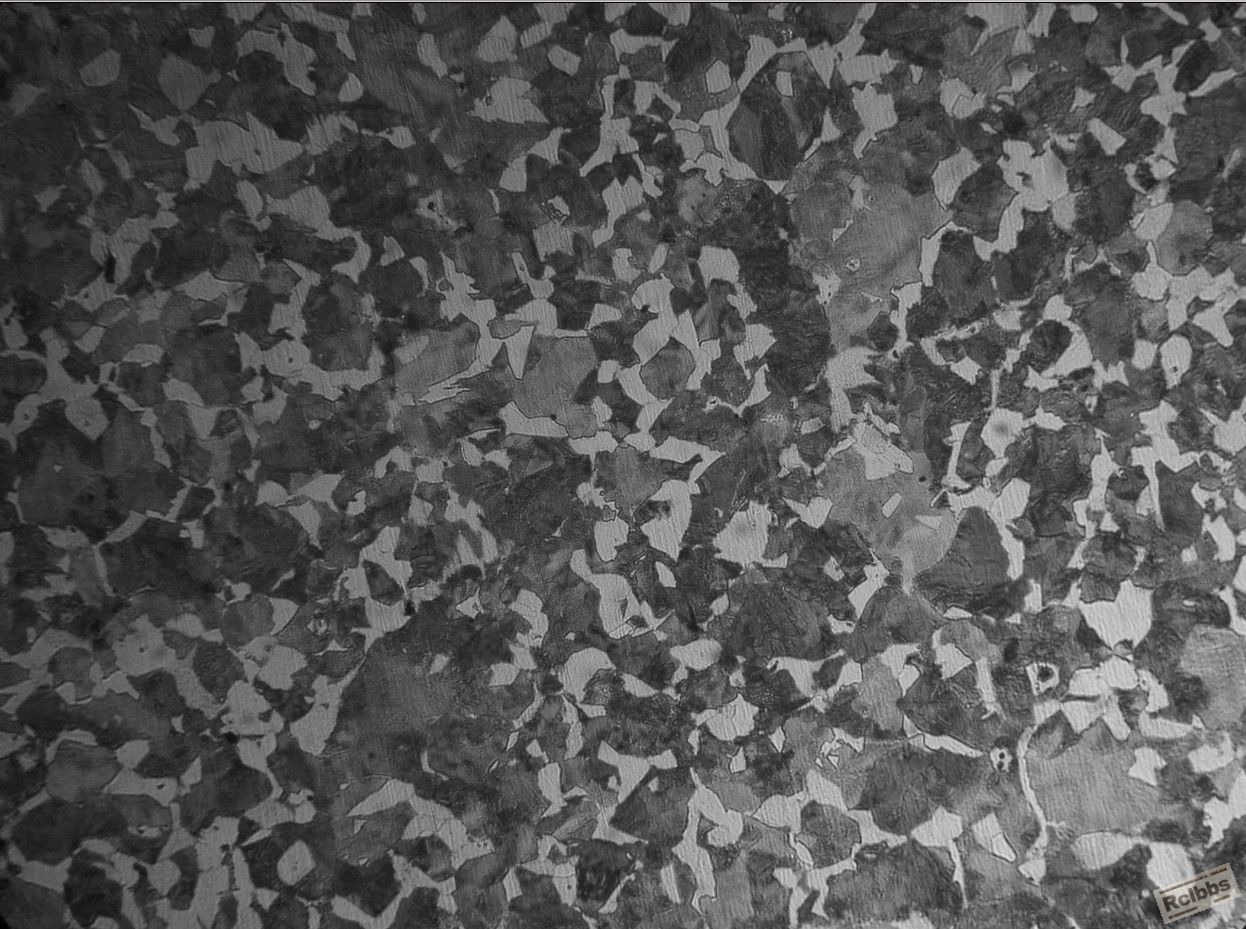

40001.jpg 400倍
这个正火组织晶粒有点大(估计温度高了),不知道算不算
正常?
发表于 2010-12-23 08:18:07 | 显示全部楼层
属于正常组织,可以采用
 楼主| 发表于 2010-12-23 13:18:13 | 显示全部楼层
回复 2# 天天小非
    100倍看到珠光体比较大片啊,珠光体大小是否可以判断晶粒大小?

发表于 2010-12-23 19:17:30 | 显示全部楼层
对于带G的,这个应该合格,少量的混晶没有关系。
