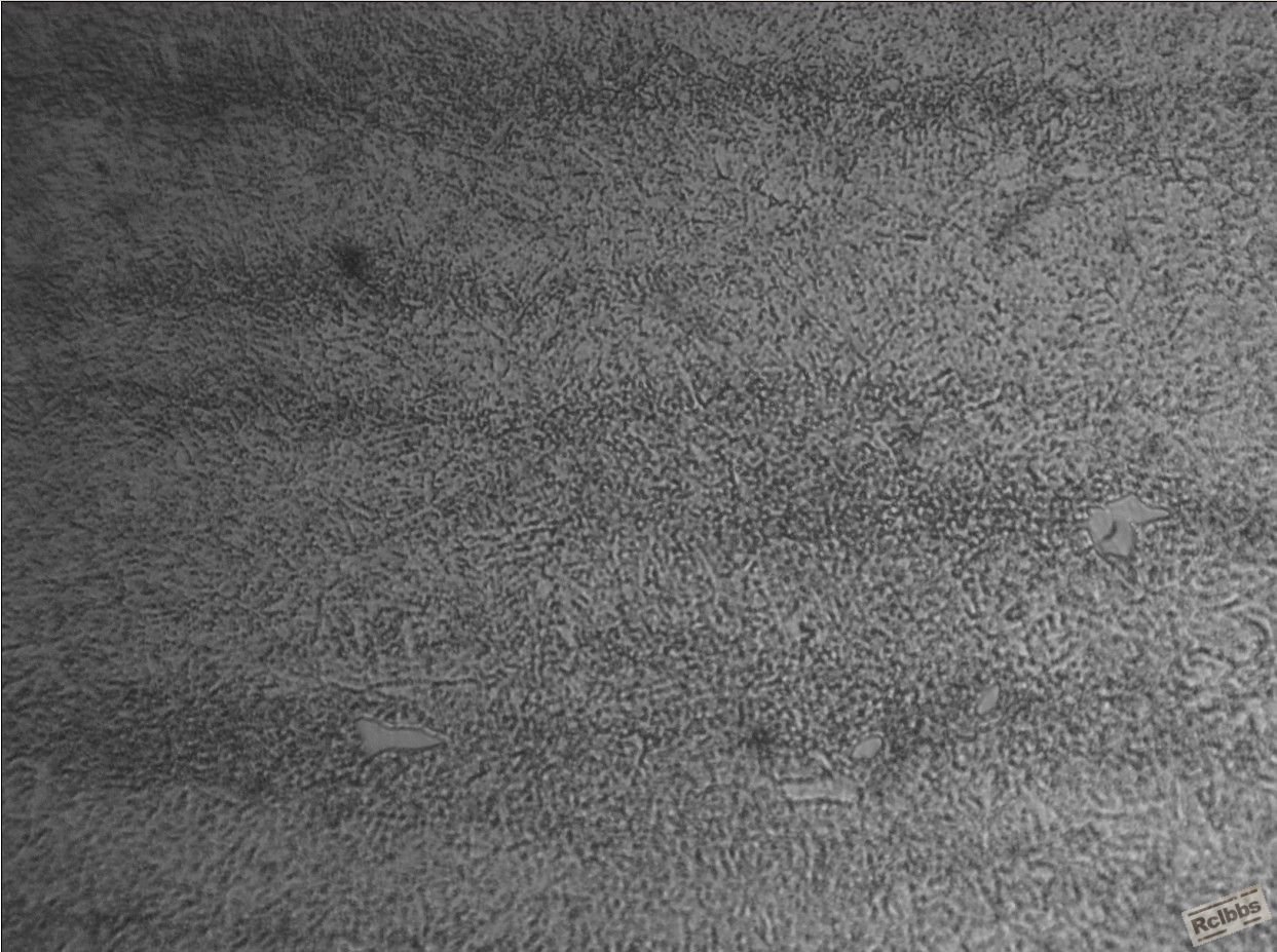

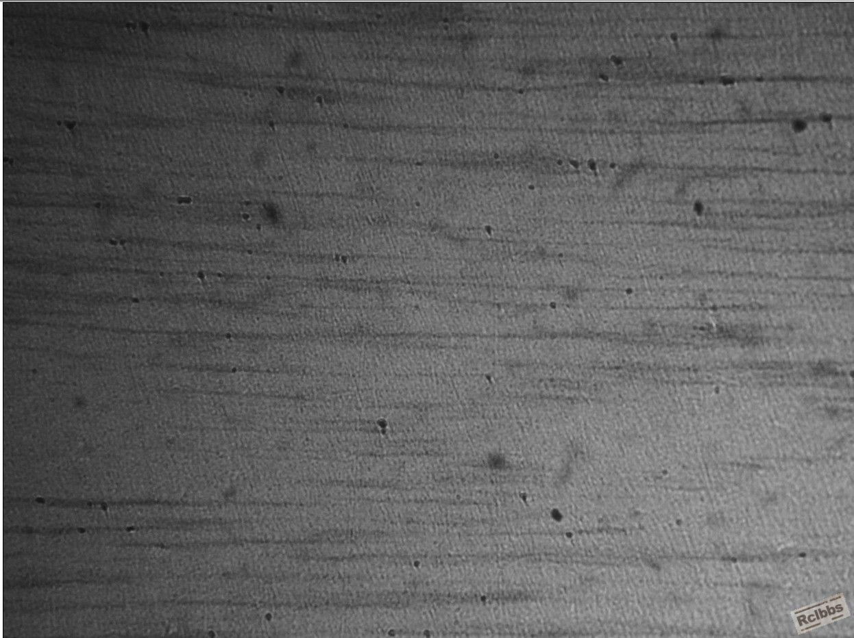

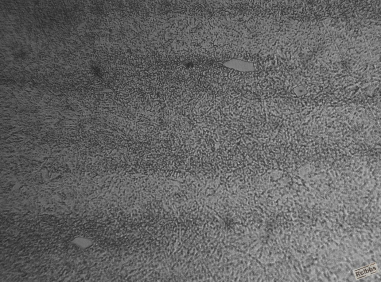

100.jpg 100倍
400.jpg 400倍
40001.jpg 400倍

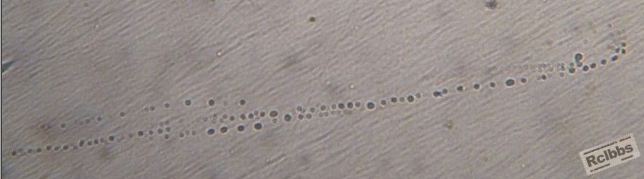

100m.jpg 100倍没腐蚀(B类)
材料碳化物带状偏析明显,液析碳化物也比较大,夹杂物
也比较严重,个人感觉材料不行,大家给点意见,时间较急,样没
磨好,大家凑合看。

制样好像有问题,你这样评夹杂物可能会闹笑话的!

那不是夹杂,制样问题,但是有尖角状碳化物应属不合格。

原始坯料没锻打好,或者说是锻比不够大,存在明显带状偏析组织!
如果不是制样问题的话,这个碳化物液析可是太严重了,为不合格!

液析肯定不是假象,挺清楚的。这个样我磨好后就腐蚀了,后来想看下夹杂物就从新抛磨了,磨到后面没耐心了,所以看到很多划痕。
发表于 2010-12-24 08:28:26 | 显示全部楼层
液析是对的,但我也认为夹杂物是假象,你的制样是有问题,正常情况下的夹杂物无论是颜色还是形态都对不上,建议重新磨制一下看看.

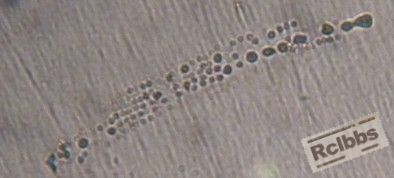

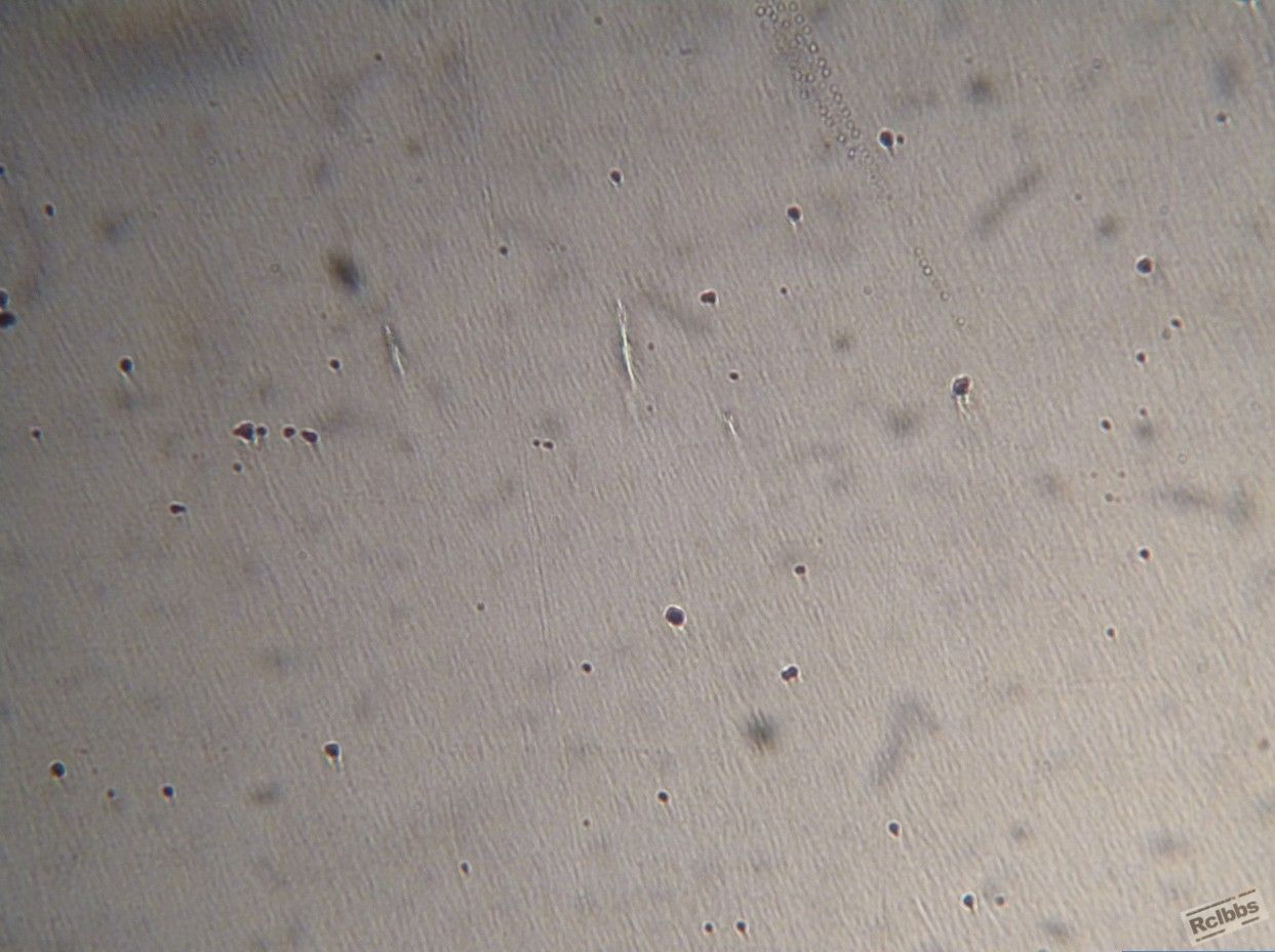

有一次碳化物,因制样不好后四张图片都不是夹杂物,第四和第六是水迹

    第四和第六和夹杂物评级图上的B类是一样的啊,呈窜分布啊?不应该是水迹,水迹不是那样的,一般是呈点状,分散分布的。

第四张第6张肯定是制样是有问题。

决对不是夹杂,不信从新抛光下,从新吹干。

感觉D是过烧

    你可重新制样验证,建议抛光最后一道时抛布和样品要清洗干净,样品离开抛布3秒内样品表面无水份。

带状偏析严重。

制样很关键啊,制的不好的话就搞不清哪里是夹杂、哪里是制样问题(水印、脏东西······),这样就不能随意下结论。

标准B类,
说我的回复太少,图不算呀.
你打开抛光机,转动,轻抛一下马上拿下来再看看.如果是水的话就没了或变形了.
发表于 2011-5-24 13:39:48 | 显示全部楼层
夹杂物的评定对制样要求很严,很容易出现假相。判定夹杂物注意两点:1是颜色,2.形态。
