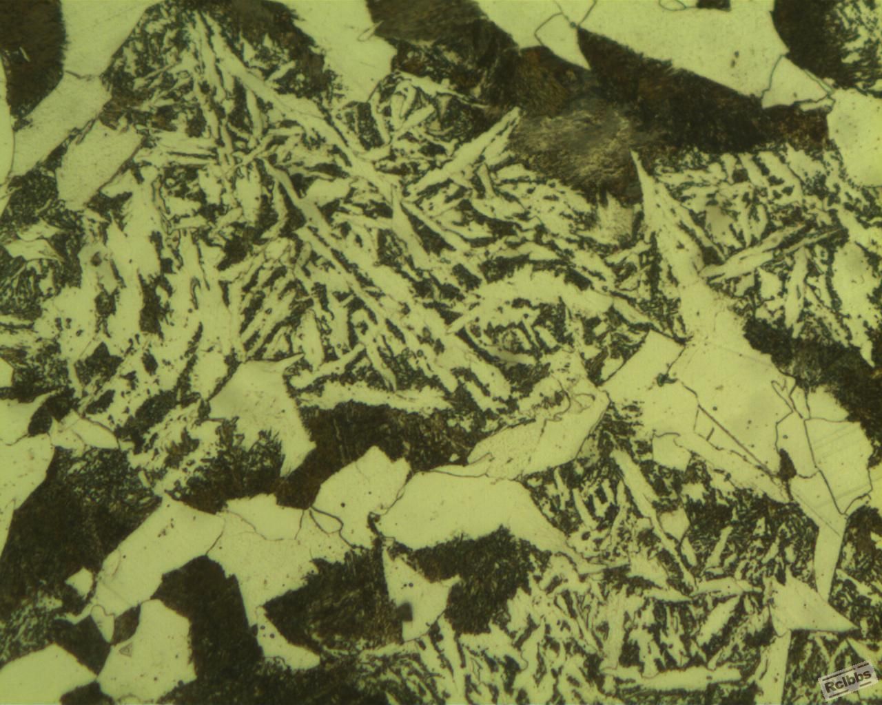

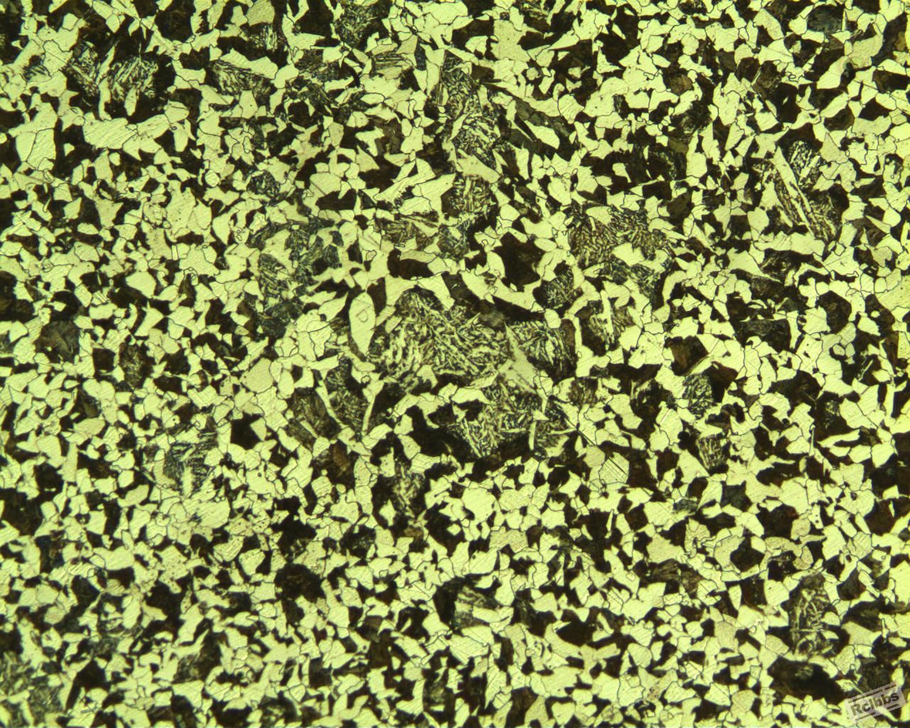

20CrMo正火锻件,如图,中间的是魏氏组织还是粒贝?
100倍
100倍
500倍
500倍

发表于 2010-12-23 19:19:00 | 显示全部楼层
有魏氏组织,也有粒贝,这种组织是不合格的。

发表于 2023-4-24 14:27:59 | 显示全部楼层
上图为珠光体+铁素体或贝氏体,下图有魏氏体组织形态,P+F
