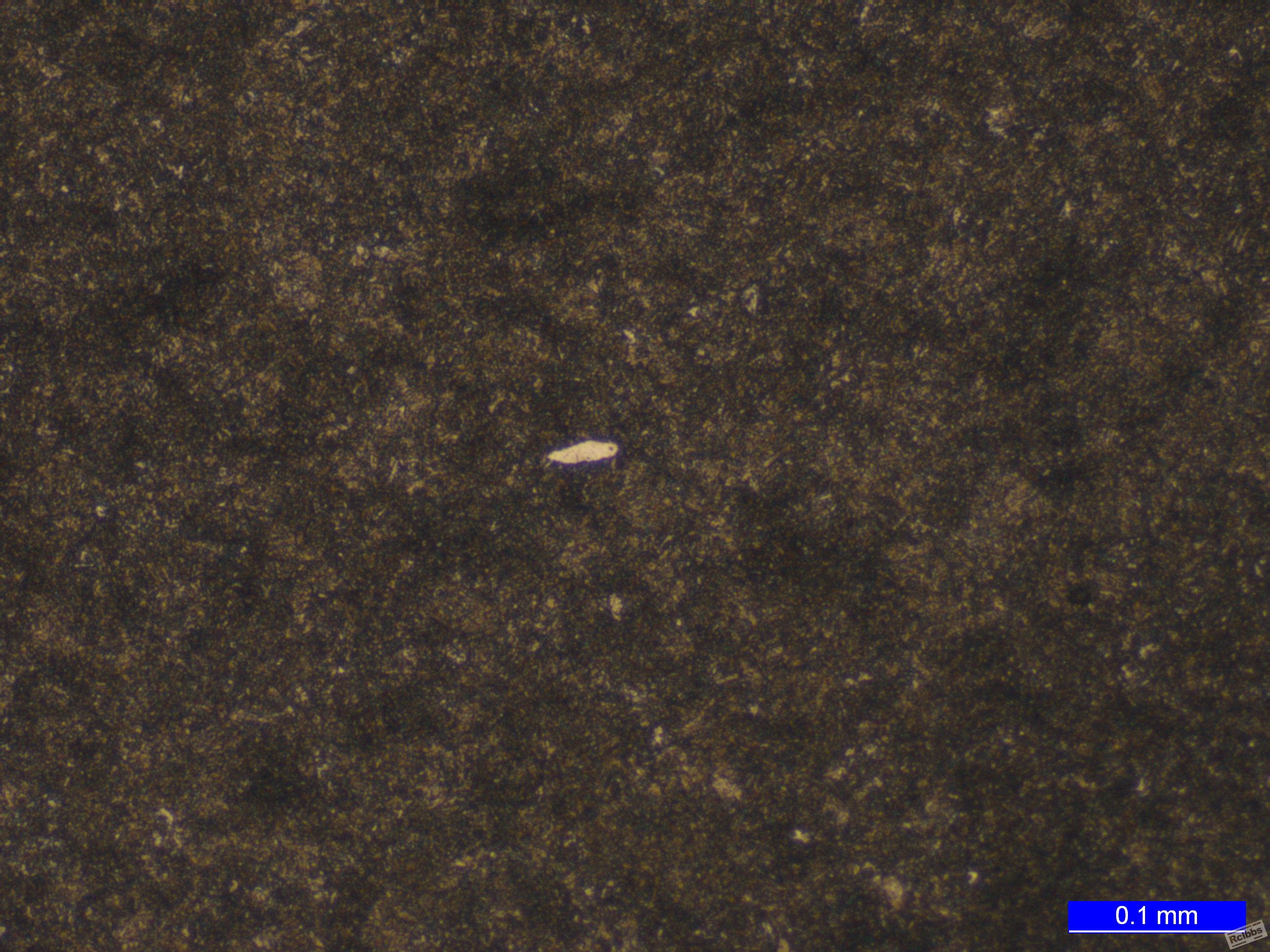

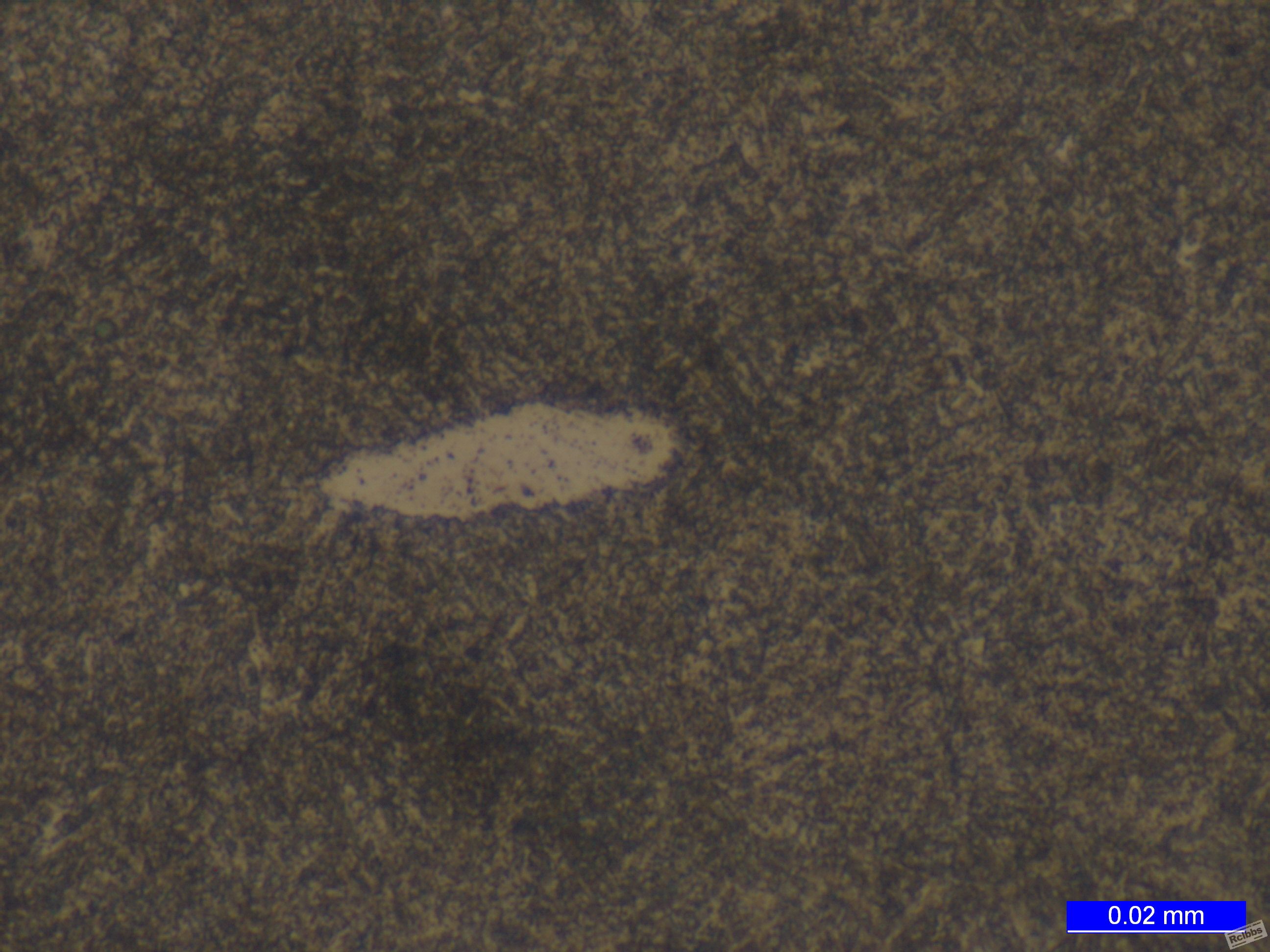

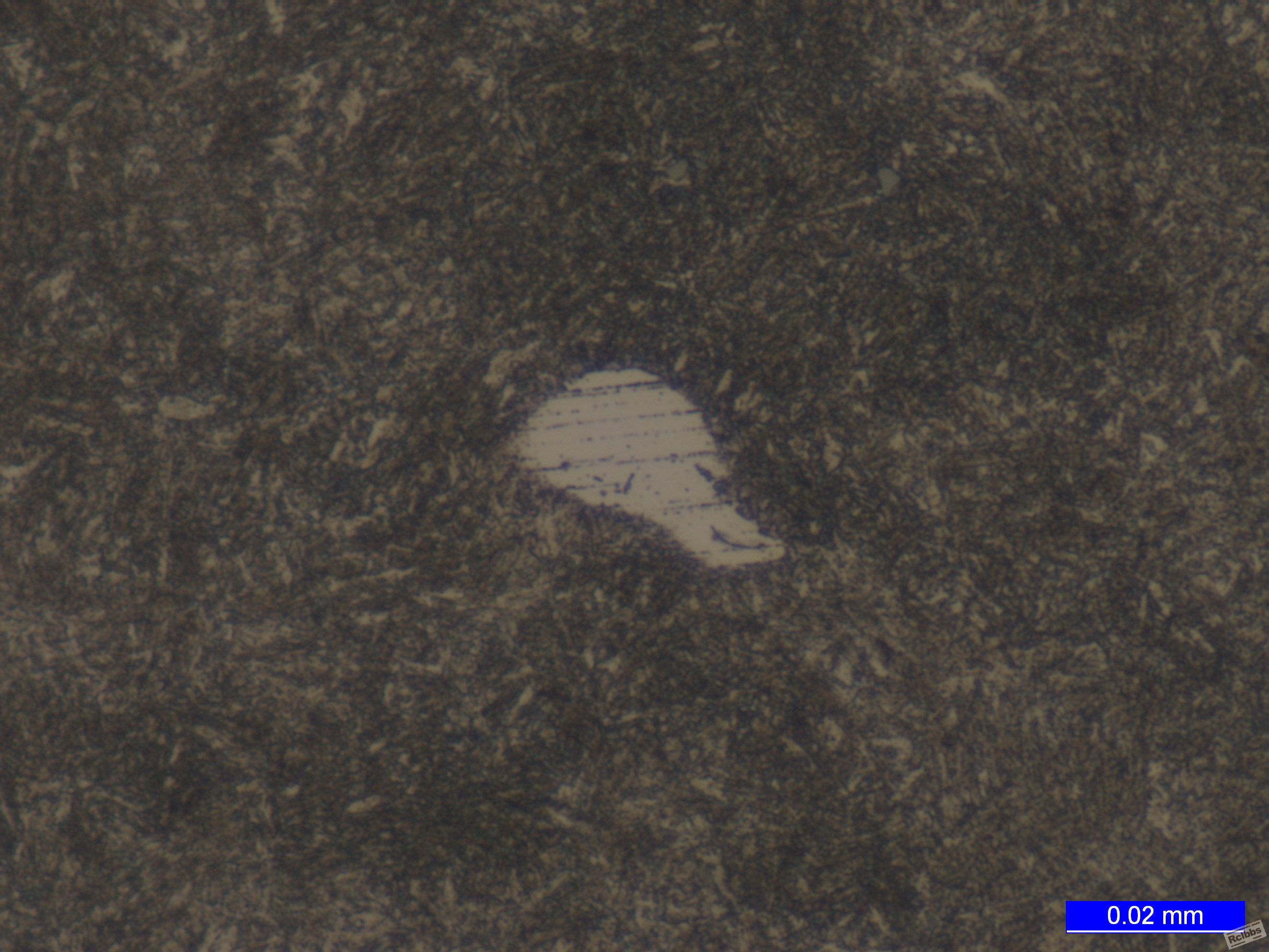

帮忙看看亮色是残奥还是铁素体 还是其他的组织

不是残奥也不是铁素体,最好在不侵蚀条件下看下,是什么状态。

发表于 2010-12-23 18:40:13 | 显示全部楼层

根据材料牌号42CrMoS4,这是属于已加S改善切削性钢,硫化物数量会相对多一些。建议采纳楼上意见在不在不侵蚀条件下察看各类夹杂物级别有没有超过协议范围。

回复 1# 张国忠
    不腐蚀情况下 ,观察下。看是否是硫化物

回复 4# ZX771
从这个组织上看,硫化物似乎太少了

是否为液析?!

回复 6# canman
有同感,楼主不浸蚀观察试试可能会清楚些。
