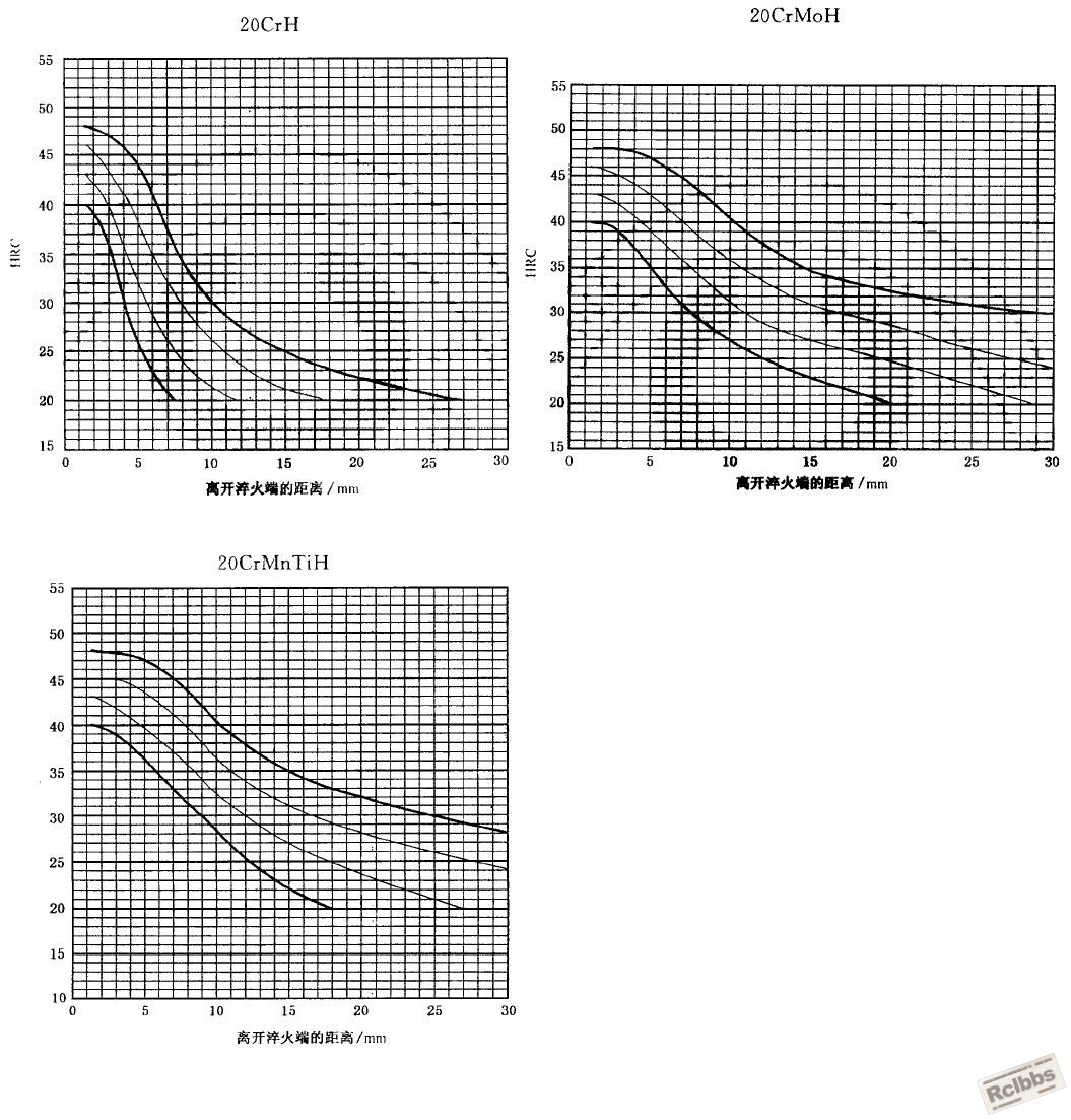

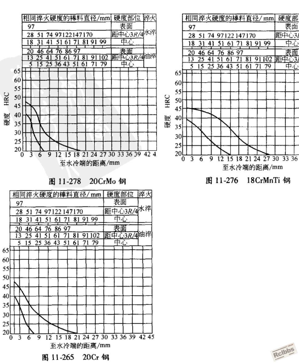

这里有从热处理手册上找到的:
还有从GB/T216找到后缀H的也不妨做个比较:
没弄好传多了下面几个重复的不用看了。
