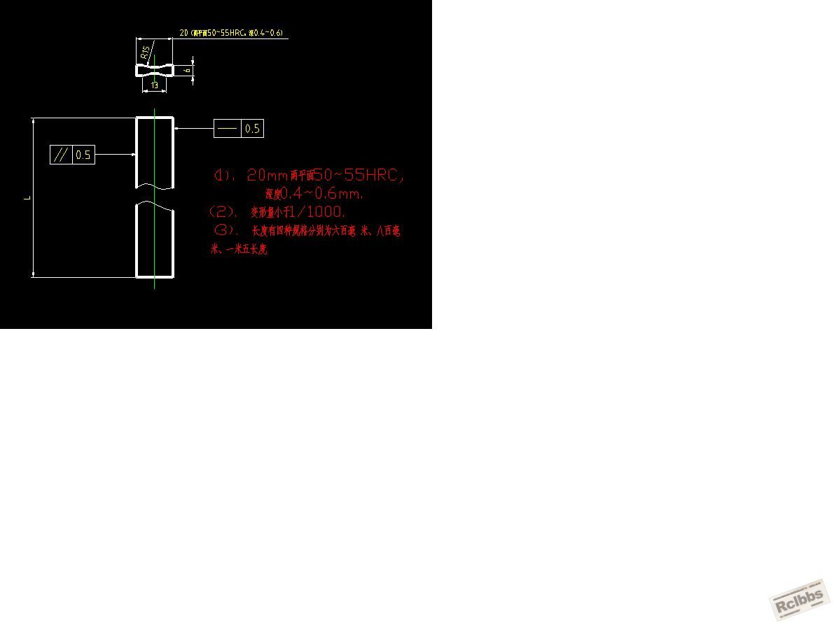

请问,我这个扁钢,20mm两平面需要高频,硬度HRC50~55,深度0.4~0.6,变形量要求1/000之内,请问大家感应线圈怎么绕才能达到要求?(毛坯件变形量是小于1.5/1000)
我们现在买的高频炉是卧式的!
材料是45钢

工件600~1500?高频单侧扫描淬火,频率最好200Khz以上,可以解决问题
 楼主| 发表于 2010-12-24 16:58:13 | 显示全部楼层
工件600~1500毫米长,不过高频单侧扫描试验过淬火变形也很大,变量量都大于0.3/100!
 楼主| 发表于 2010-12-24 16:59:47 | 显示全部楼层
是不是要用专门的夹具夹紧?
签到天数: 67 天
发表于 2010-12-24 17:09:00 | 显示全部楼层
感觉用激光淬火变形量要小一些。不过我没做过,你可以考虑考虑
 楼主| 发表于 2010-12-26 09:19:09 | 显示全部楼层
激光淬火虽然变形小,不过我们刚刚已经买了卧式高频炉!就是感应线圈目前弄不好!
签到天数: 6 天
发表于 2010-12-26 09:58:17 | 显示全部楼层
回复 6# 跋涉风云
    夹具支撑,两边同时淬火。
发表于 2010-12-28 14:56:22 | 显示全部楼层
我觉得最起码也得250KHZ或者300KHZ.才行。
