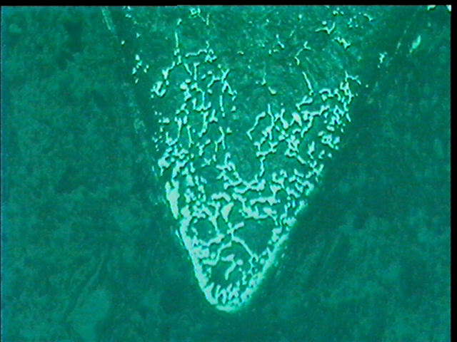

汽门调整螺钉,要求整体渗碳(0.7——1.2mm)后,球面高频处理,现球面渗碳正常,螺牙处渗碳情况如图,请问各位大下,怎会如此?

发表于 2007-8-18 17:27:22 | 显示全部楼层
应该是网状碳化物,截面积小的原因,碳化物容易堆积。很多见的。
签到天数: 1038 天
发表于 2007-8-18 20:00:29 | 显示全部楼层
炉内碳势太高,冷却后有块状碳化物析出.
发表于 2007-8-18 20:28:57 | 显示全部楼层
主要是螺纹尖角碳化物容易堆积,只要渗碳碳势不要太高,可以避免。
发表于 2007-8-18 20:32:12 | 显示全部楼层
工件是整体渗碳,球面组织合格,而螺纹处出现碳化物网络。
所以,窃以为需要整体考虑。不能一句碳势高就完了。
增加后期扩散?提高淬火温度?索性降低碳势渗碳?
发表于 2007-8-18 20:34:08 | 显示全部楼层
再说,他渗碳出炉温度是多少?是否缓冷?都不清楚。

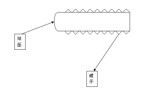

 楼主| 发表于 2007-8-19 13:19:53 | 显示全部楼层
是外加工件,不知道热处理工艺,简易图如下,螺牙有网状碳化物,这样可以吗!
发表于 2007-8-19 15:30:33 | 显示全部楼层
搞一个没有高频淬火过的工件,切开检查。看球面和螺纹处碳化物情况对比。
若球面无粗碳,螺纹尖角有,那么应该考虑是罗文截面积过少造成 。
若球面也有粗碳,但通过高频淬火能够溶解,那就需分析是碳势过高,还是出炉温度过低,或者出炉后缓冷过程中网状碳化物析出。
签到天数: 226 天
 楼主| 发表于 2007-8-19 16:42:21 | 显示全部楼层
原帖由 fengfeng 于 2007-8-19 15:30 发表
若球面也有粗碳,但通过高频淬火能够溶解,那就需分析是碳势过高,还是出炉温度过低,或 ...
我 用的材料是15CrMo,现在的工件还没有经过高频
发表于 2007-8-19 19:00:06 | 显示全部楼层
很正常,尖角处更容易集碳.办法:降低渗碳温度和碳势.最终表面碳势在0.6-0.7%就够用了,对你的产品来说

发表于 2007-8-20 22:51:45 | 显示全部楼层
且不说螺纹牙部碳化物已呈网状或块状堆积,就整体渗碳0.7_1.2mm,螺纹牙部早已渗穿,仅球头部位高频淬火的工艺,我个人认为意义不大。
签到天数: 10 天
发表于 2007-8-21 00:16:42 | 显示全部楼层
尖角效应,明显网状碳化物

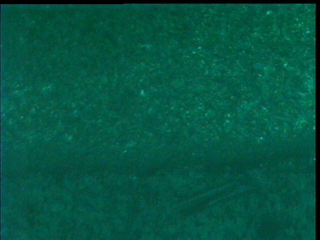

签到天数: 79 天
发表于 2007-8-21 09:28:16 | 显示全部楼层
尖角效应是肯定存在的。
估计炉内碳势不会低。
不知球面碳化物是何状态?若<3级,则缓冷加重了网状的析出。
发表于 2007-8-21 14:31:53 | 显示全部楼层
降低炉内碳势右能会好些.
发表于 2007-8-21 14:32:27 | 显示全部楼层
降低炉内碳势可能会好些.
签到天数: 226 天
 楼主| 发表于 2007-8-21 16:28:40 | 显示全部楼层
原帖由 fcjyiong 于 2007-8-21 09:28 发表
尖角效应是肯定存在的。
估计炉内碳势不会低。
球面渗碳情况应该正常吧如下图
签到天数: 11 天
发表于 2007-8-21 19:54:36 | 显示全部楼层
看一下原始组织是否有问题
发表于 2007-8-21 22:28:32 | 显示全部楼层
改变一下加工流程即可避免这种尖角效应。
渗碳空冷、加工螺牙、球面感应淬火。

我主要想确定的是这种尖角效应的组织是否合格,在使用中会导致蹦牙吗,牙部位的硬度为430HV
