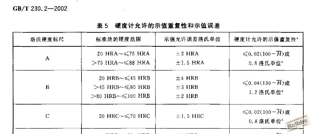

发表于 2010-12-25 08:12:06 | 显示全部楼层
学习了.5楼
 楼主| 发表于 2010-12-25 11:19:43 | 显示全部楼层
回复 5# excellence
就是说一般情况下,示值与真值最多也就大约误差2HRC?
 楼主| 发表于 2010-12-25 11:20:55 | 显示全部楼层
那为什么规定使用HRC时,要测数点而取平均值呢?

发表于 2012-4-9 16:12:54 | 显示全部楼层
“就是说一般情况下,示值与真值最多也就大约误差2HRC?”
五楼版主的表格很清楚的,校准标准块时的示值与约定真值的误差±1.5HRC.
“那为什么规定使用HRC时,要测数点而取平均值呢?”
同件硬度差在合格范围内的话,数据当然应该取均值了,这是不言而喻的。
