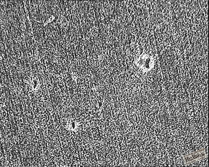

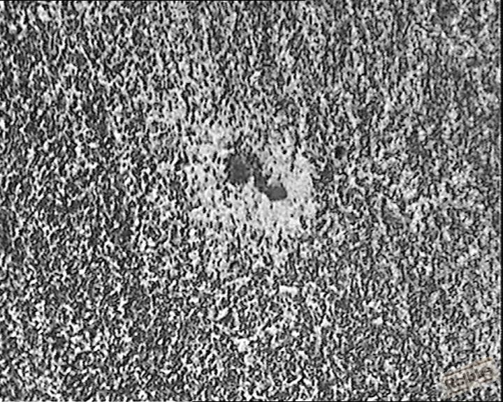

自攻钉在使用中发现断裂,请大家看下金相组织中的是不是缩孔或是夹渣或是?

做一个低倍看一下,这样不太好下绪论。

是不是原材料的问题啊,组织好像有问题吧

看不清楚能说一下生产的条件吗做一个低倍看一下

860度淬火,190度回火,心部硬度HV330,材料SWRCH18A

回火温度低,表面硬度高,易断裂.

螺丝断口图片上传来看看 然后再综合判定一下啊
