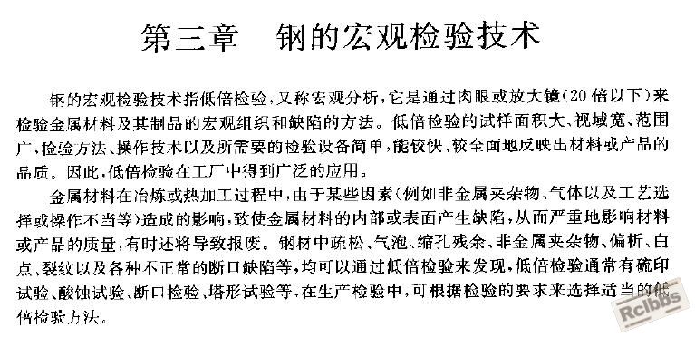

楼主可参考GB226。
金相检验教材的说法如下,没有提到低倍组织这个概念,只是提到低倍检验,供参考。
发表于 2010-12-27 14:30:50 | 显示全部楼层
回复 2# 天天小非
回天天小非专家,您后面的一句话不是很全面,放大镜20倍以下和肉眼都是用来检验钢及其制品的宏观组织和缺陷的方法。这个定义在2010年4月出版的“金相检验”P49页有说明。
