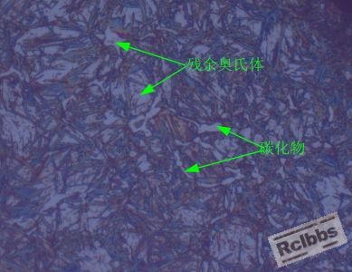

一般情况下残奥和铁素体是不会同时存在的,但是残奥会同渗碳体一起出现,残奥常出现于中高碳钢淬火后的组织中(感应淬火、渗碳淬火),分布于针状马氏体之间,而铁素体则以块状、网状形式存在,深蚀后能看到晶界。附图以区别残奥和渗碳体 碳化物和残余奥氏体的区别.jpg

残奥的识别方法:
1、残奥在金相中以白色的点状颗粒存在,但是碳化物也是承同样的颜色。
2、怎么区分残奥和碳化物呢?a、在视觉上残奥是在针状马氏体的下方,而碳化物在上方;b、如果显微镜上有暗视场,在暗视场下是可以看出碳化物而不能看出残奥。

敢问这个图谱马氏体 残奥 碳化物各为几级
