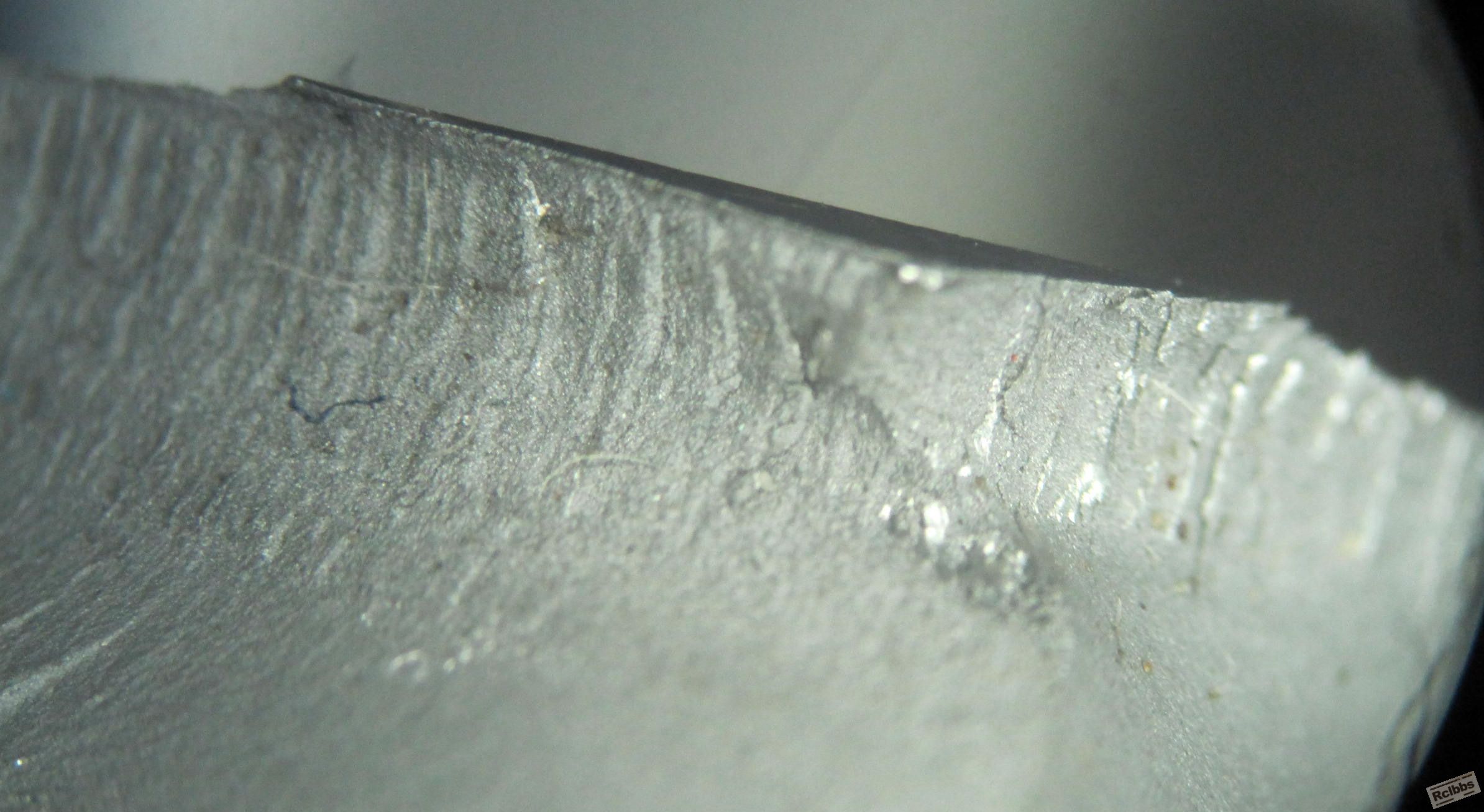

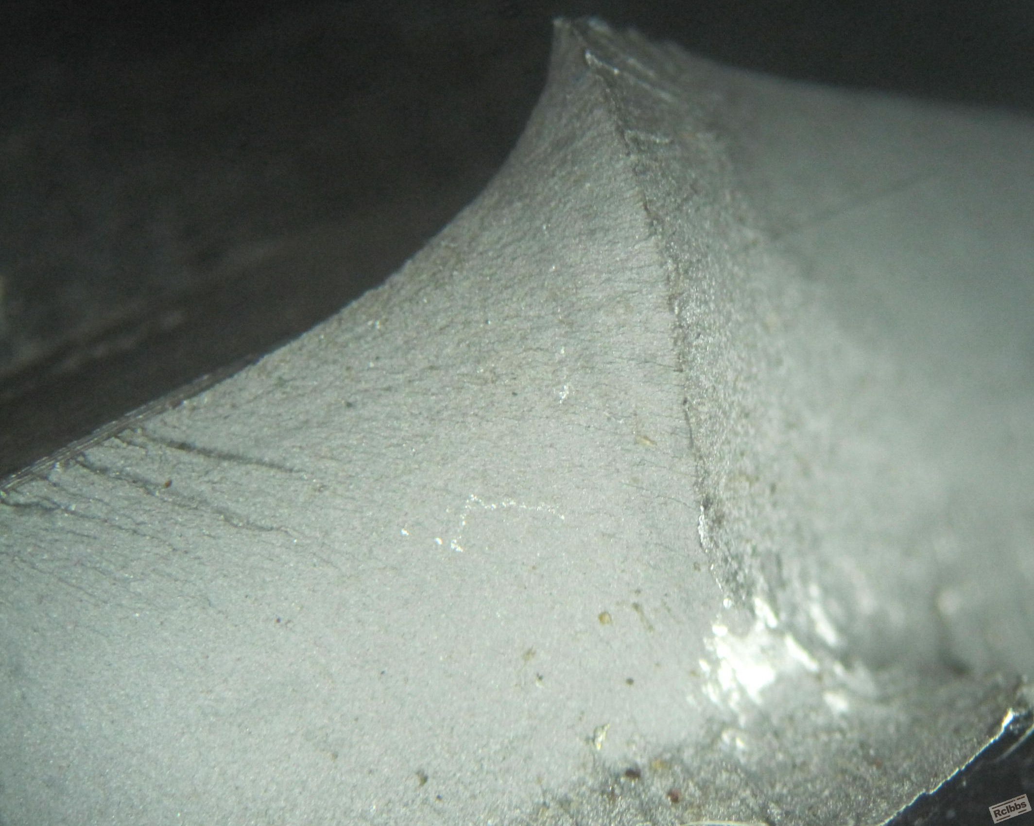

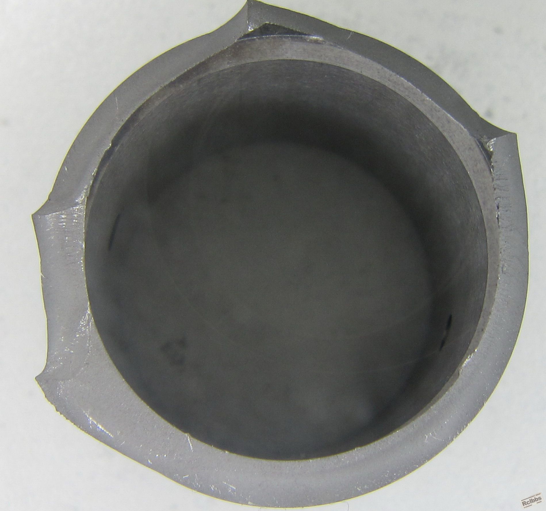

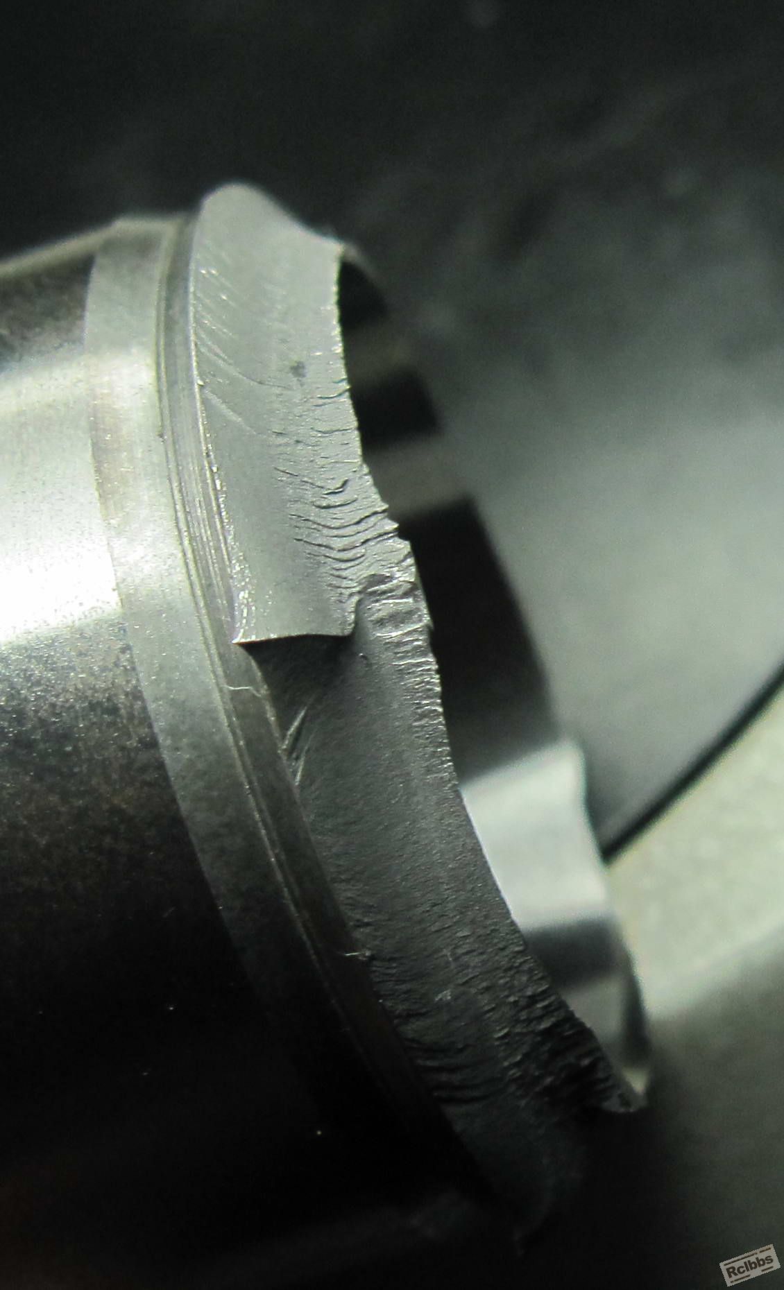

断口分析
材质GCr5
热处理   常规热处理
产品为衬套   压装的时候挡边压碎
另外断口看着像细瓷状的胆识有很多尖角
第一次做断口分析 请各位多多照顾
谢谢   请指教

 楼主| 发表于 2010-12-25 16:16:12 | 显示全部楼层

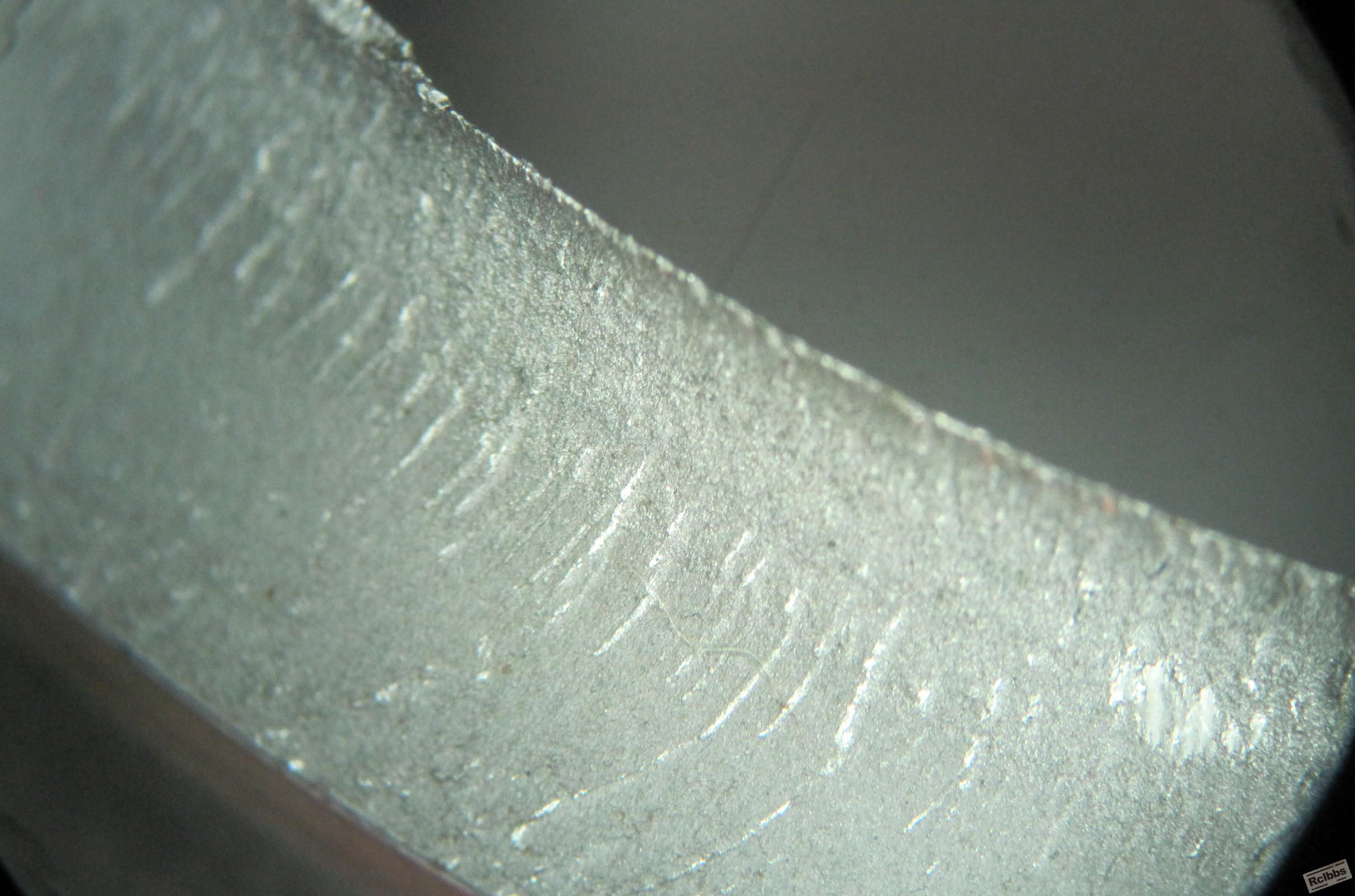

补充
照片为20倍 拍摄
发表于 2010-12-25 16:31:22 | 显示全部楼层
应该是疲劳断裂,还是先考虑下压装工艺是热压还是冷压,另外观察一下退刀槽的R角是否太小造成应力集中,受较大冲击力很容易断裂的
发表于 2010-12-25 16:53:06 | 显示全部楼层
回复 3# 1050042
    压装的时候剖裂,不可能是疲劳吧?没见过谁压装还要反复取出来再压进去的。

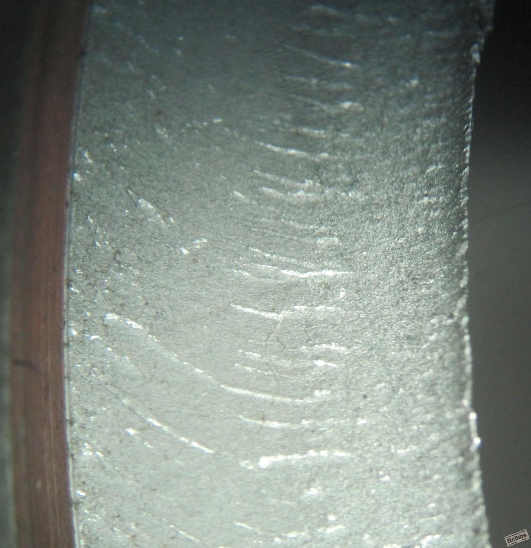

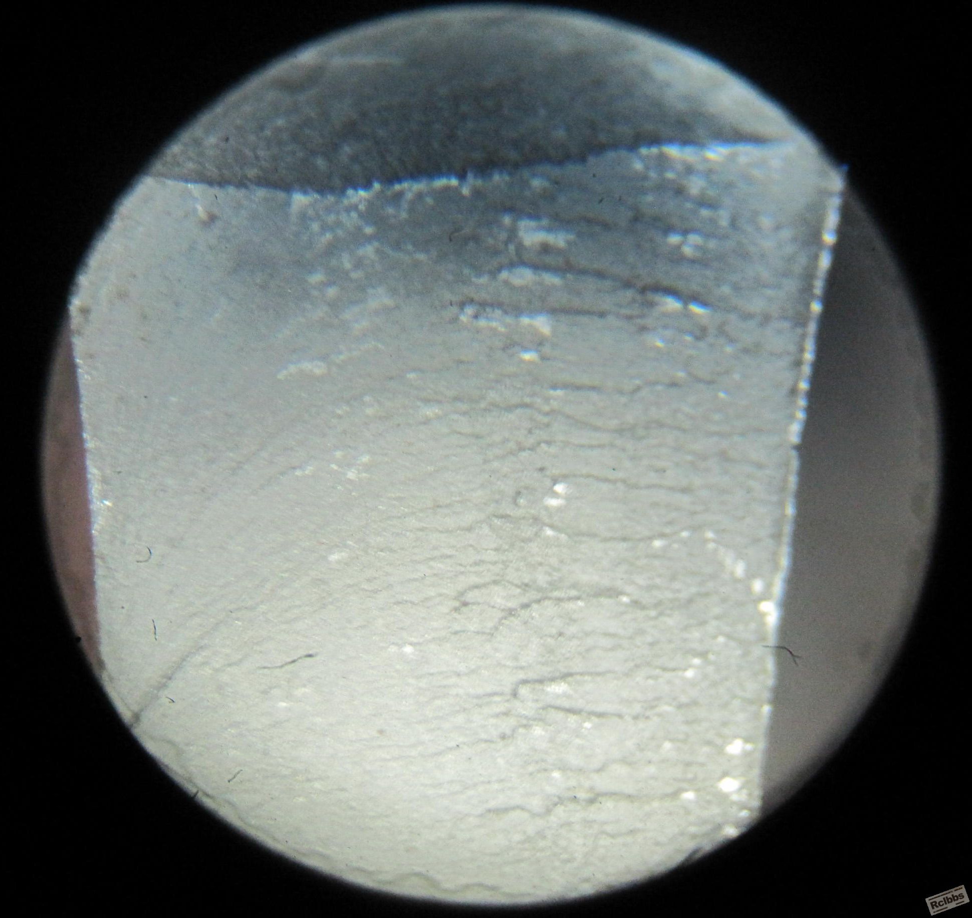

发表于 2010-12-25 16:55:38 | 显示全部楼层
宏观断口看属于脆性断裂,有波纹状纹路,可沿波纹方向观察是否有明显裂纹源,放大观察裂纹源有无异常。
是否成熟工艺?

 楼主| 发表于 2010-12-25 16:57:10 | 显示全部楼层
该工件没用使用过  在装机的过程中用液压机压挡边安装时造成挡边断裂,没使用过应该不会是疲劳断裂吧  我对这些不懂学习中  谢谢指导。
我看着像脆性断口。
谢谢  请继续发表意见

发表于 2010-12-25 17:22:59 | 显示全部楼层
有明显的轮胎状,应该属脆性断口(准解理断裂),可能是液压机压挡边安装时,操作不当或用力过大导致断裂,个人拙见。

发表于 2010-12-25 17:59:26 | 显示全部楼层
赞同!楼主最好提供产品工艺过程、单个断裂(比例裂?)、金相、成分。。。

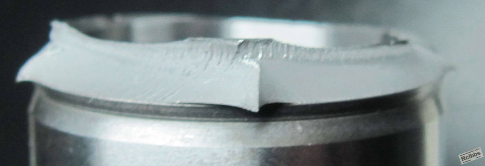

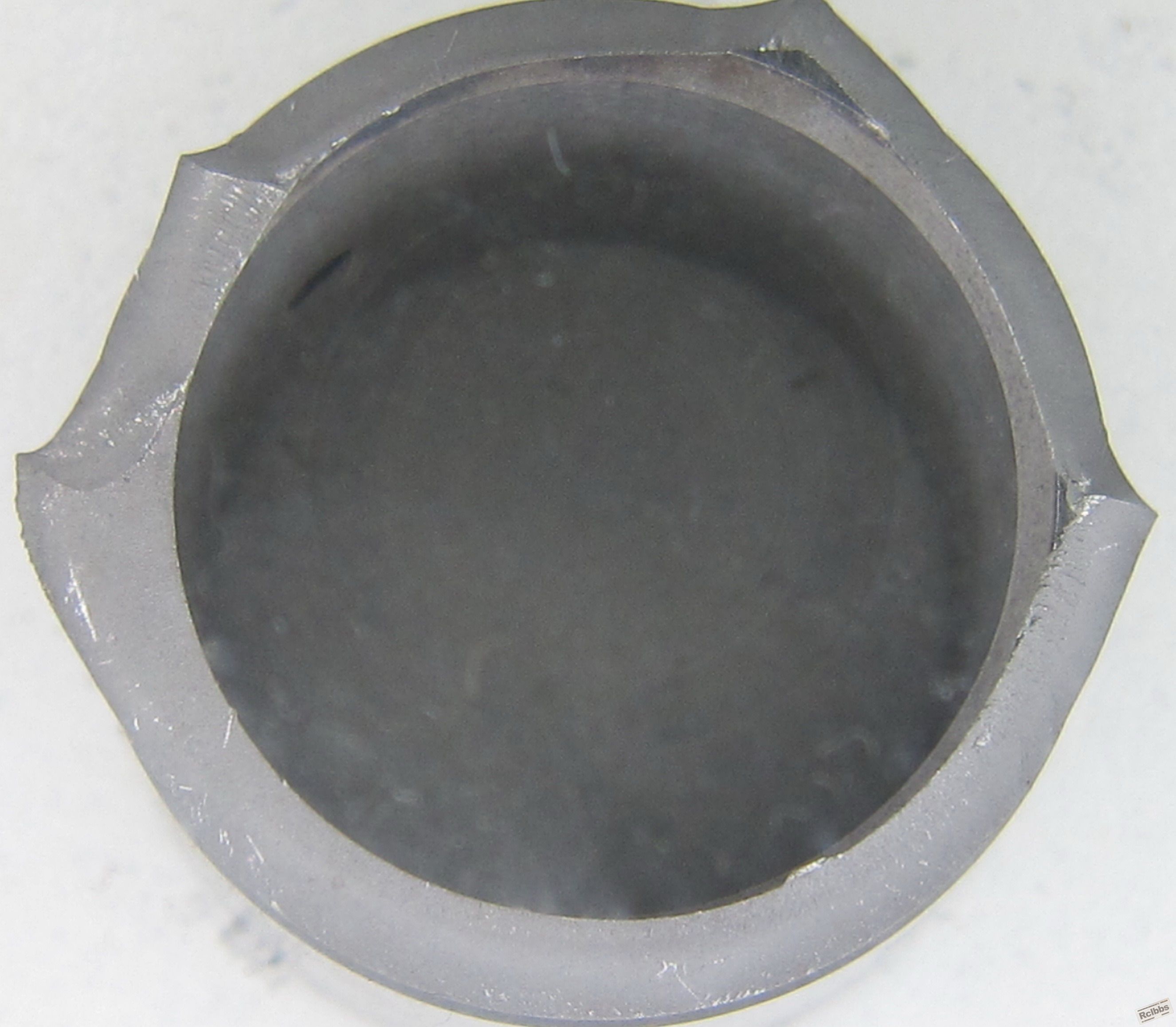

 楼主| 发表于 2010-12-25 18:00:45 | 显示全部楼层
IMG_7804.JPG 再传一个照片

发表于 2010-12-25 18:05:33 | 显示全部楼层
断的比例大吗?
签到天数: 108 天
 楼主| 发表于 2010-12-25 18:08:34 | 显示全部楼层
不大     目前客户在安装的过程中断了4个,现在想做个断口分析

发表于 2010-12-25 18:38:49 | 显示全部楼层
最好是到客户现场去看下安装过程。

发表于 2010-12-25 20:31:26 | 显示全部楼层
属脆性断口,同意7楼和9楼的看法,综合分析判断,最好提供产品工艺过程、单个断裂(比例裂?)、金相、成分,硬度值,好让大家综合参考分析判断

 楼主| 发表于 2010-12-25 21:36:42 | 显示全部楼层
该产品  锻造   退火  920渗碳   常规淬火    低温回火    硬度62HRC 正常      发货 1000只  其中4只在安装时压碎。材质为GCr15

今天没有来得及做金相试验,尽快做  我想先把宏观的认识差不多了再破坏   做金相试验  电镜的图片也会在未来几天上传,现在就做宏观的分析 请大家继续发表意见,
我的样件是要面对客户索赔的  所以不能轻易破坏 要一步一步来 请原谅

发表于 2010-12-25 21:49:22 | 显示全部楼层
1。简介产品图纸、装配图、压装方法要求(可能不当!)
2。最好密切关注产品发交、建立用户跟踪档案(怀疑压伤!)。
3。失效产品分析结论;产品后续生产、装配质量控制。
