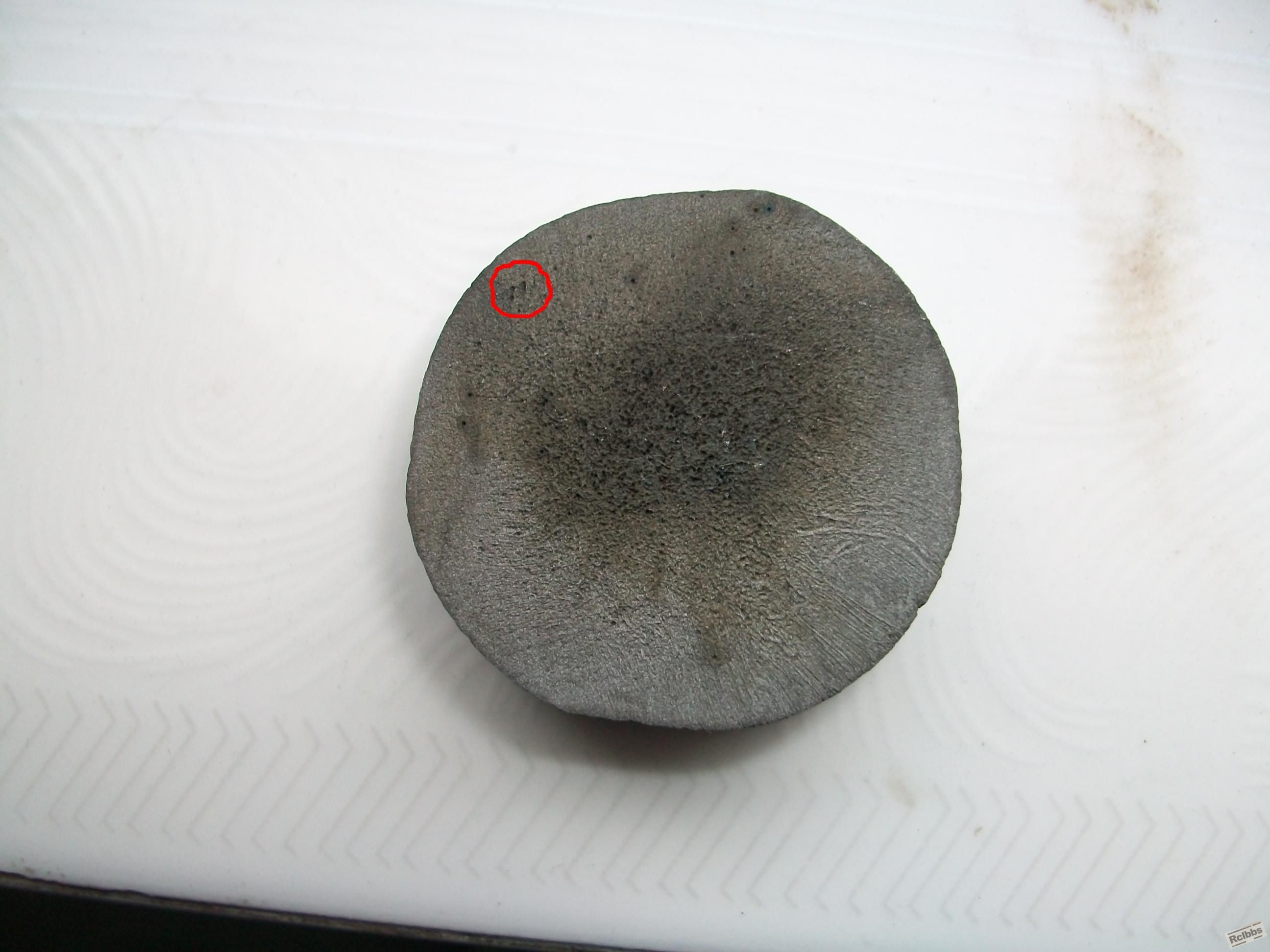

大家来看低倍组织中,画红圈的地方用细小的裂纹,请发表是什么原因导致的。

55号钢,锻造。低倍1:1的盐酸热侵蚀8-12分钟。

发表于 2010-12-25 20:00:54 | 显示全部楼层
形似裂纹,实际是偏析,浇注缺陷。

发表于 2010-12-25 20:50:15 | 显示全部楼层
偏析的蛮厉害。

发表于 2010-12-26 11:06:54 | 显示全部楼层
i不应该是偏析吧。
发表于 2010-12-26 11:27:54 | 显示全部楼层
回复 9# 悟凡
bush不是偏析引起,是怎样的引起状况呢
发表于 2010-12-26 12:10:27 | 显示全部楼层
应该i是成分偏析,这样的棒料应该没有完全锻造

发表于 2010-12-26 12:21:16 | 显示全部楼层
标红圈的在外圆上,这里能是偏析

发表于 2010-12-26 12:22:49 | 显示全部楼层
形似裂纹,实际是偏析,浇注缺陷 ,是锻造的,那来的浇注缺陷
签到天数: 193 天
 楼主| 发表于 2010-12-26 12:26:53 | 显示全部楼层
我可以告诉大家这绝不是偏析。

我同意悟凡的观点。

 楼主| 发表于 2010-12-26 12:31:13 | 显示全部楼层
这个产品可能在制样上不太好,但那并不是偏析,顶多中心疏松2。0级。

 楼主| 发表于 2010-12-26 12:32:52 | 显示全部楼层
我问的是画红圈里的小细缝是什么原因导致的。

签到天数: 941 天
发表于 2010-12-26 13:23:50 | 显示全部楼层
回复 13# 悟凡
   你知道 锻件的原料是什么?
  我告诉你,这锻件的原料是连铸坯。
