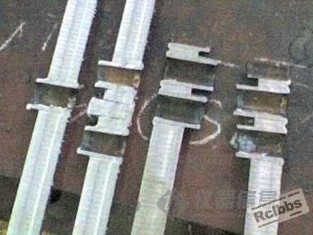

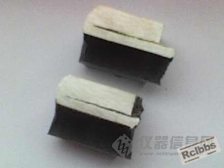

要做的有:管母材、板母材、管热影响区、板热影响区和焊缝区各组织的金相检测,低调的问下,这些区域是怎么划分的?(管材规格为19*2)
切割好的试样
切割好的试样
抛光好的试样
抛光好的试样

抛光后用4%硝酸乙醇溶液腐蚀,可以分辨出来
发表于 2010-12-28 21:08:18 | 显示全部楼层
最好用 高氯化铁盐酸溶液腐蚀  看的比较清楚的 焊缝 热影响区
发表于 2010-12-28 21:17:46 | 显示全部楼层
什么材料啊?不锈钢可以用高氯化铁盐酸水溶液,普通碳素钢用硝酸酒精好了,热影响区、焊缝区和母材各组织应该很好分的。
