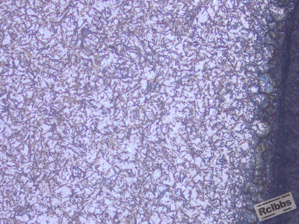

淬火马氏体还是回火马氏体?
淬火马氏体还是回火马氏体?
照片-400X
请问各位老师,淬火马氏体与回火马氏体的区别是什么?
               图上照片为淬火马氏体还是回火马氏体?

发表于 2022-10-16 06:48:40 | 显示全部楼层
不说材料,不说工艺,不能直接问是什么组织。

淬火后高速钢的主要成分是淬火马氏体,奥氏体和少量的渗碳体,回火的目的就是为了使奥氏更多的转换,结构相图也不一样。不知道各位高手这样解是否合理?
发表于 2010-12-26 08:40:41 | 显示全部楼层
淬火马氏体(M)是碳溶于α-Fe的过饱和的固溶体,是奥氏体通过无扩散型相变转变成的亚稳定相。回火马氏体是淬火马氏体回火时,碳已经部分地从固溶体中析出并形成了过渡碳化物的基体组织。 简单点说回火马氏体也是碳溶于α-Fe的过饱和的固溶体,是奥氏体通过无扩散型相变转变成的亚稳定相,就是比淬火马氏体的碳含量少点。

那么结论呢?
发表于 2013-12-30 08:22:45 | 显示全部楼层
不管你说得多么好,请回答1楼的问题,不看试样,你能就金相判定是淬火还是回火?
发表于 2013-12-30 09:50:39 | 显示全部楼层
等待高手解答,通过相图如何区分马氏体跟回火马氏体!

从试样看应该是回火马氏体,不过回火不够充分,残余奥氏体较多并且块较大,可以适当提高点回火温度,那样子试样腐蚀出来看回火马氏体就比较明显了。淬火马氏体在金相上通过酸腐蚀着色不明显,黑白图的话一般正常腐蚀看到的淬火马氏体形状感觉马氏体条(图中的为条状马氏体)不够有力,这句话是我跟一个金相老师傅学的,他就是这样教我的 。

LZ的第一个问题4楼已正确回答,第二个问题是一般不能,特别是对于含合金元素较高的高稳定的马氏体,一般的回火不能使金相形态有可见的变化。

回火后的马氏体,但回火不充分,以至于碳化物的析出不是那么的明显。残余奥氏体都5级了

我就认为是淬火马氏体,压根就没有回火,什么回火不充分,借口,4楼的回答百度上,书上都有

同意12楼的观点,压根就没有回火!

应该是淬火马氏体,这类材料我经常做

个人感觉,图上淬火马氏体和回火马氏体均有(颜色有深有浅),加上大量残余奥氏体,未见明显的碳化物。建议腐蚀深点,看是否有碳化物析出,如无明显的,要么没回火,要么回火不充分

是淬火马氏体。至于原因请学习一下《金属热处理原理与工艺》。
