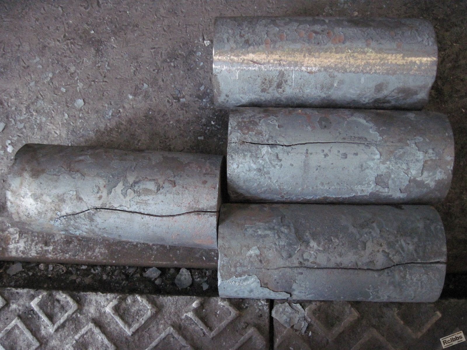

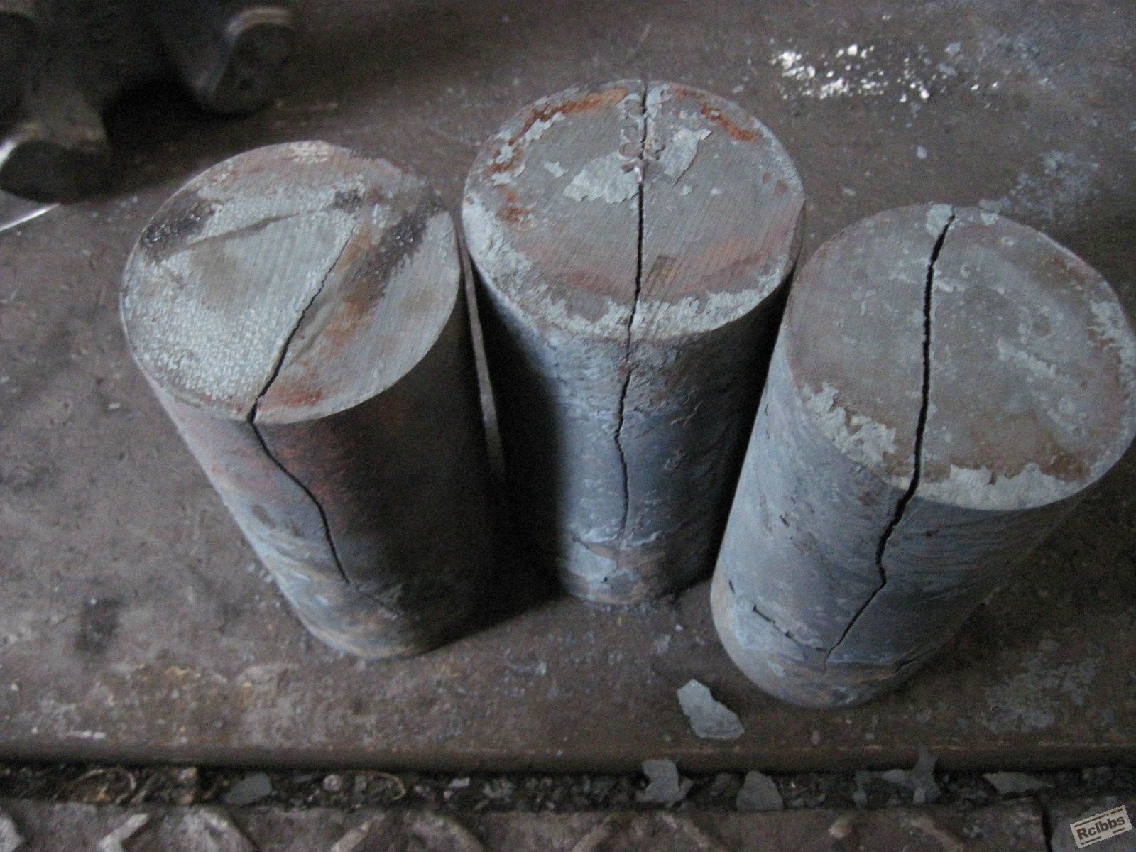

这是我又看到的钢材加热就开裂了,还很严重!不知各位是否看到过这么严重的裂纹?
裂纹钢材是直径80mm园钢,45#钢,经锯切后中频感应加热(透热)至1150度,就发现开裂了!
开裂
开裂
严重裂纹
严重裂纹

 楼主| 发表于 2010-12-27 11:22:45 | 显示全部楼层
回复 1# qinqiang268
    难道说——是加热速度太快,热应力而开裂了?
是否有其他意见?钢材自身没问题吗?

中频感应加热(透热)至1150度”45钢为何要1150度?锻造吗?
“难道说——是加热速度太快,热应力而开裂了?钢材自身没问题吗? ”钢材有无问题金相分析(热前、热后)、化学成分分析呀!加热速度太快与否自己比较以前的“正常”工艺呀!

我公司也用中频加热,但没有出现过这种现象,不知是那家钢厂的材料。你们的中频功率多大?加热时间是多少?

 楼主| 发表于 2010-12-27 15:40:15 | 显示全部楼层
回复 3# txljh8
    加热到1150℃是准备锻造的。

 楼主| 发表于 2010-12-27 15:42:29 | 显示全部楼层
回复 4# nin163net
    中频加热功率500KVA,共加热30分钟左右。

1。虽然没干过中频加热锻造,但感觉时间太长。(此说法与开裂无关,仅考虑生产,效率也太低吧!)
2。热前、热后组织如何?钢棒来路正宗吗?

1之前 做过工艺啊 急热应该不会出现开裂的啊
2中频时中间的过程连续吗

楼主还是应该做一下材质分析,另外对原材料进行全面检查。
发表于 2010-12-27 16:46:00 | 显示全部楼层
可进一步减小加热速度试验,或者分梯次加热,如果还裂,那就要看夹杂水平了

估计夹杂物超标,中频炉先前有没有加热过铜?

中频带1150你的温度是怎么测的??

感觉到材料缺陷的可能性很大嘛。

觉得是材料的问题比较大。

好恐怖的裂纹     第一次看到

怀疑是过烧造成的,你是不是加热时间过长啊

我没见过这样的情况,是不是材质的缘故啊!就是温度到了1150也不至于出现这样的裂纹啊!单根是加热时间是30分钟吗?时间长点了吧!!
裂纹钢材是直径80mm园钢 ...
qinqiang268 发表于 2010-12-27 11:21
从楼主上述描述中看得出,这种裂纹在他们那里常见,说明要么钢材供应商有问题,要么工艺有问题。

45#钢不应该出现加热裂纹的,过烧也不应该是这样的形态,还是查查有没有混料或者原材料有没有问题.

你的裂纹也太恐怖了吧, 整根都裂开了, 材质确定么?做45的轴类调质也没有见过这么夸张的裂纹
