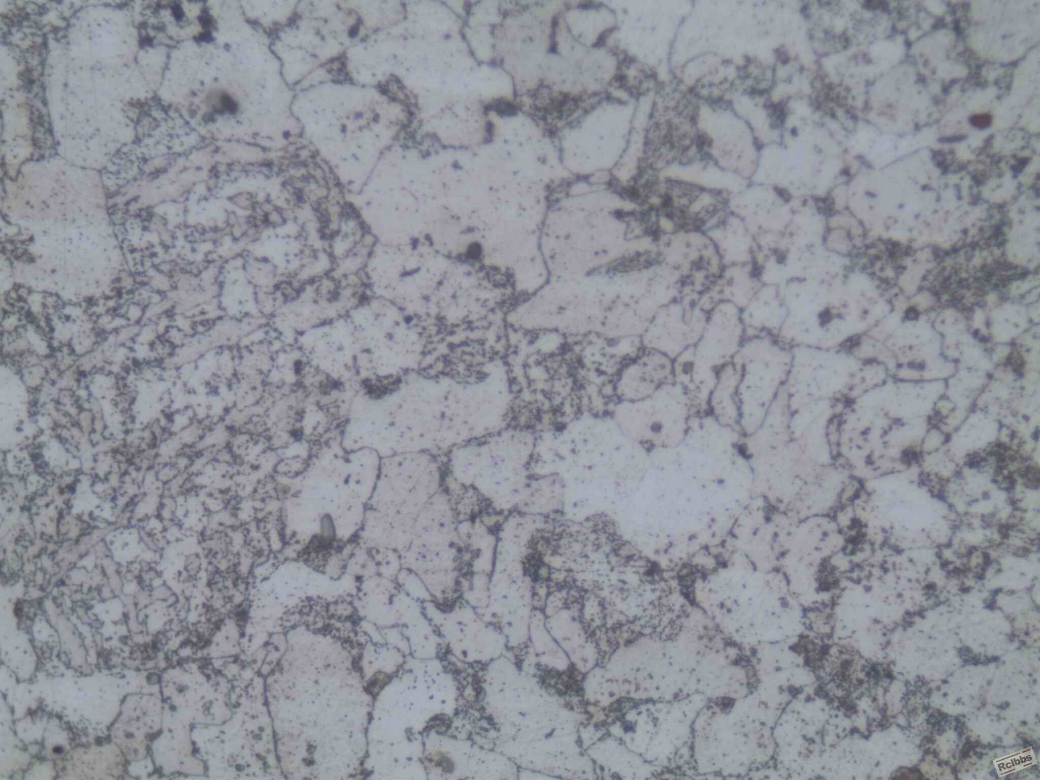

求教高手,图片中灰色区域究竟是什么组织?我在好几个经过同类热处理甚至原材料钢管中均发现了类似组织
材料:12Cr1MoV
热处理工艺:焊后热处理 730°保温90min
情况说明:12Cr1MoV为锅炉中常用耐热钢管,此批12Cr1MoV经焊后热处理,多次复验抗拉强度不合格,取金相组织分析,发现组织发生了较大变化。正常热处理后组织应为F+P,图片中已看不到珠光体区域,灰色部分组织究竟是什么?求鉴定求解答求高手笼罩!
异常组织试样
异常组织试样
发表于 2010-12-27 16:43:02 | 显示全部楼层
珠光体呈粒状,你说抗拉强度不合格,断在那个位置?母材,热影响区还是焊缝?
 楼主| 发表于 2010-12-27 17:25:14 | 显示全部楼层
焊外,断裂位置在母材上,距离焊缝15mm以上
 楼主| 发表于 2010-12-29 08:47:07 | 显示全部楼层
顶一下,诚心求教
签到天数: 9 天
发表于 2010-12-29 15:44:25 | 显示全部楼层
灰色的是P还是B,看不到清楚,拿不准。我做过很多锅炉用的12Cr1MoV材料,大部分是F+P,碰到过F+B,也有F+P+B。甚至现在新出来的连回火贝氏体的都有·········
发表于 2010-12-29 17:49:54 | 显示全部楼层
成分没有确认过?尤其是这种组织的地方应该做下光谱分析。
