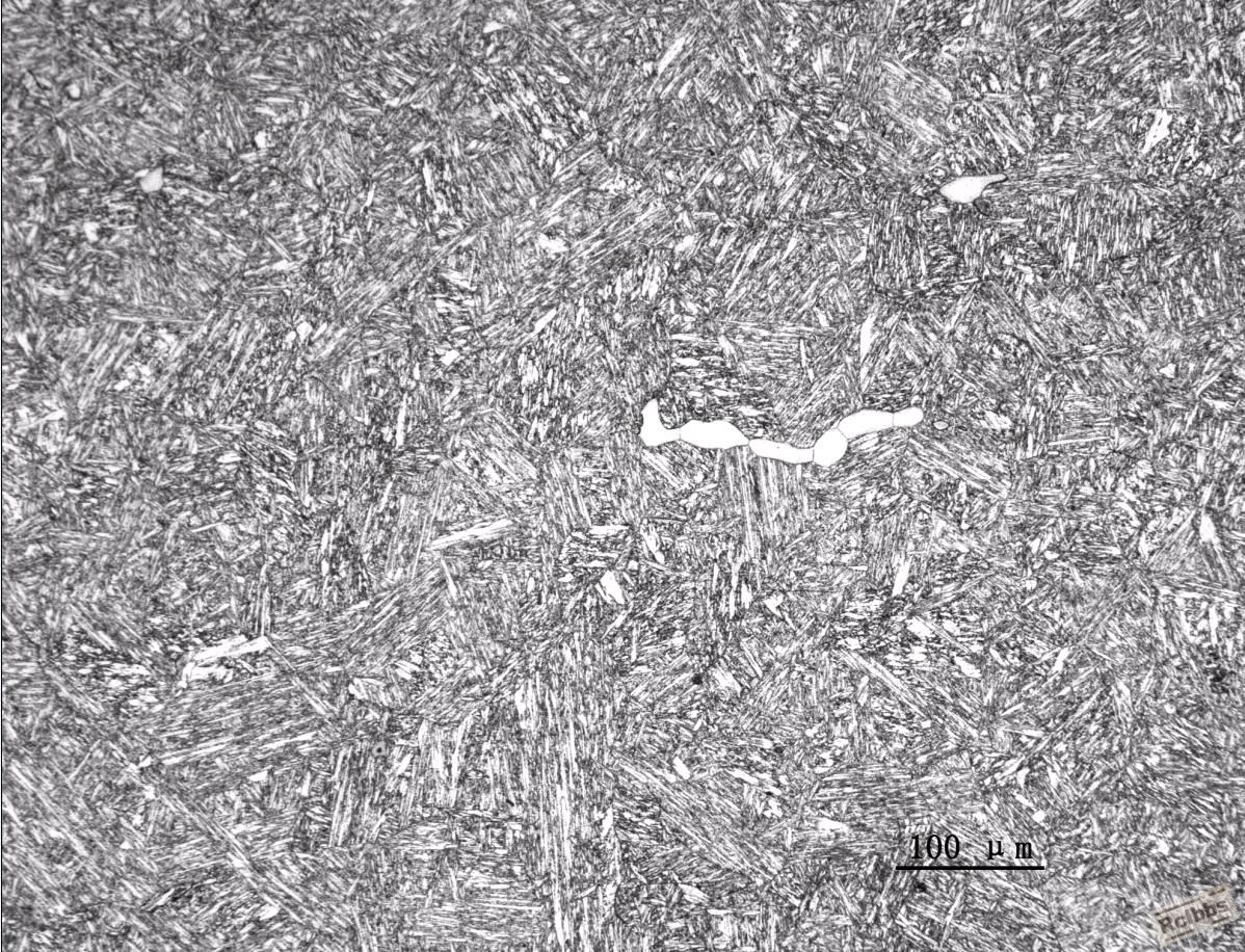

28日补充:上面工艺一得金相照片(正火保温2小时-----1000淬火保温4小时,油冷-----670回火保温4小时,水冷,,,得到的数据抗拉强度770,侧膨胀量0.8左右):

回复 12# aaron01
    感谢解答,烦请看下主题新补充的金相照片

    坦白说,马氏体不锈钢金相看得少,而且这样的淬火组织看不到奥氏体晶界,晶粒度不好判,需要提供正火态的照片,或者你把晶界腐蚀出来后按照晶粒度评级标准判一下级别。
   另外,照片上板条马氏体上那条白色的带是什么?镜头上有脏东西?还是未溶组织?
签到天数: 9 天
发表于 2010-12-29 08:48:30 | 显示全部楼层
回复 17# aaron01
    应该是δ铁素体
