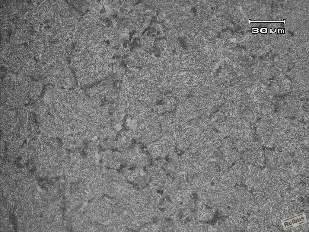

1、这是45钢在860度水淬的金相图,硬度是58HRC,应该得到的是马氏体,可是我这张图得到的是大块的铁素体。我觉得是冷却速度太慢的原因,不知道对不对?

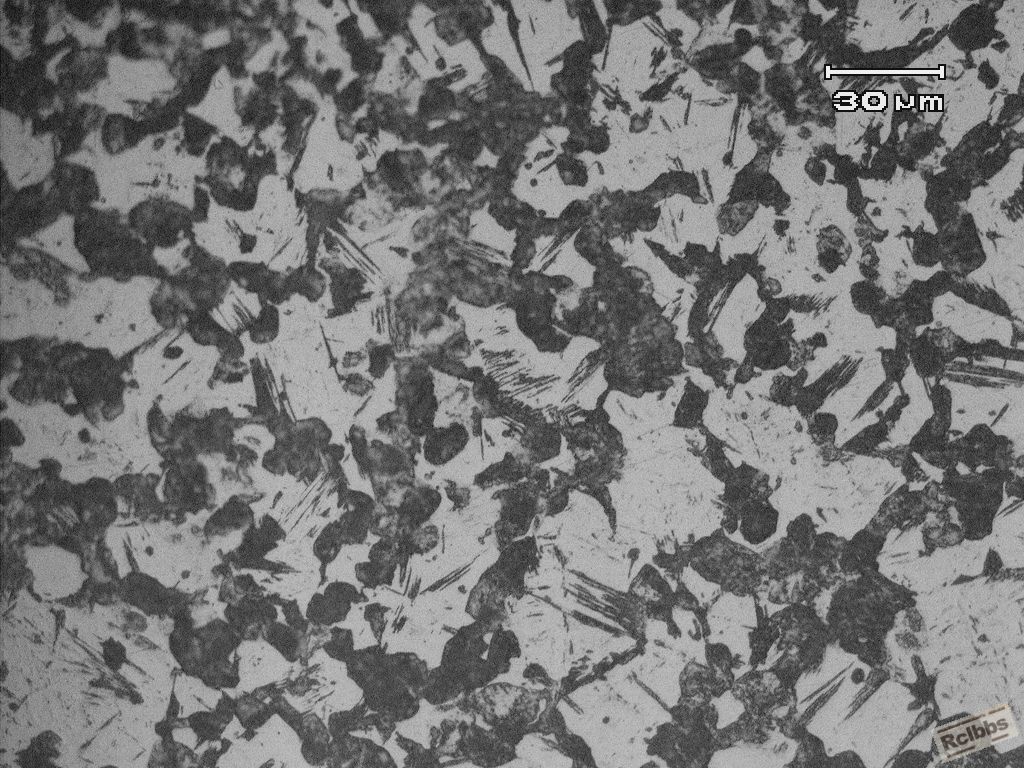

2、这是45钢250度回火空冷的金相图,硬度是51HRC我感觉这个有点像索氏体,是否还是因为冷却速度太慢的原因?

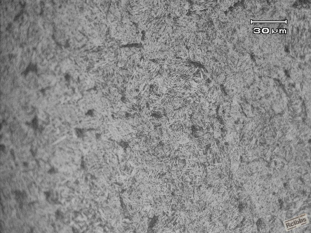

3、这是45钢400度回火的金相图,硬度是43HRC,请问这个是屈氏体么?
