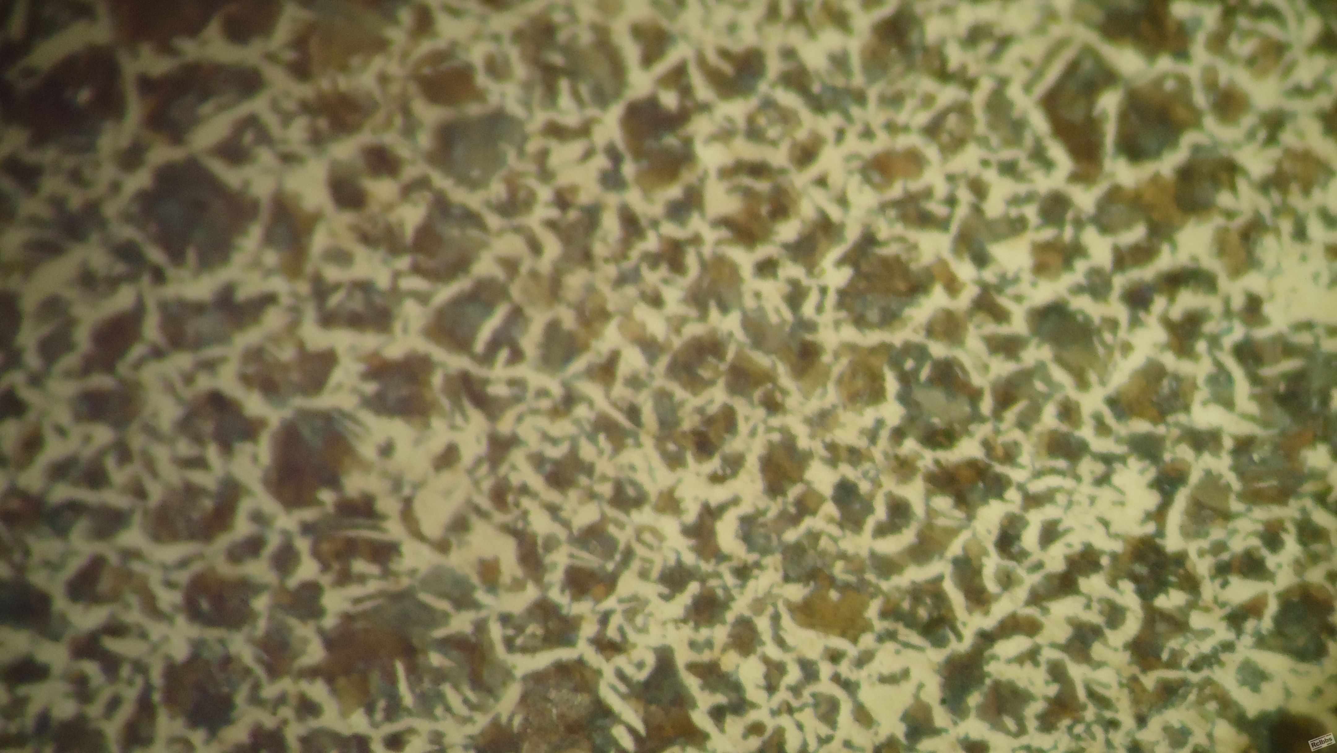

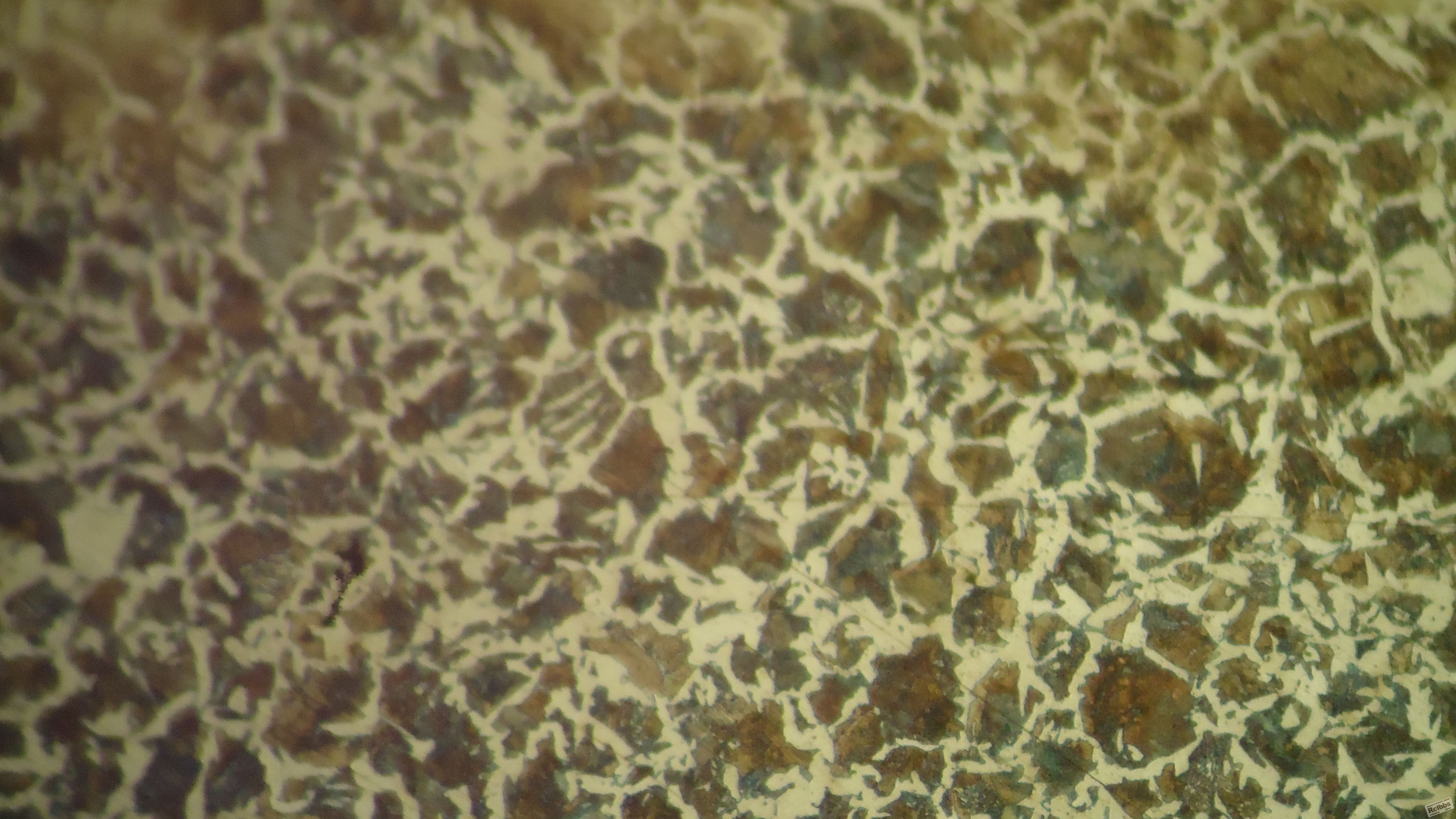

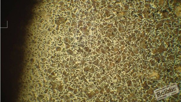

35钢,工艺要求是锻造后正火,然后调质处理!看过这样的跳质量么,板厚20mm,厂家解释说,35钢只能淬到3-6mm 里面全是珠光体和铁素体,听过这样的解释么,

边缘
边缘
断口
断口

我看这是明显的原材料组织吗?根本没经过任何处理。

    故障件送来做的金相检测,送样人说是要求外协厂做锻造后正火,然后860度淬火 560回火工艺,我看了觉得厂家有假,然后那个厂家的部长和我怕联系说 这就是他们调质的组织,说只有外表面3-6mm可以淬上火,内部是淬不上的(最下面那个图显示外表面都是脱碳的 根本就不是淬火组织),,,我就很无语了。。。。我也做过热处理生产及工艺的,,这也是调质?我固然寡闻了。。。请大家分析分析。。。这就是调质组织么,,那个部长说,你在全球 找做热处理的。。35钢调制就是这个组织。。。无语。。。。。这是做热处理的?

    zheg这个厂家部长真会吹牛啊,这么不懂热处理技术的人,还强词夺理,可以明确和他说不是调质组织,严格来说是假调质;也可以确定的说明没有淬火处理;仍然是正火组织形态,基体组织是片状珠光体和铁素体,铁素体呈网状;而且部分有魏氏体组织存在,同时你也可以打个硬度值查验核对,即使没有淬火不透,只会遗留少量的铁素体存在。所谓调质组织得到的回火索氏体,硬度值范围一般是HRC26~30上下。
还有楼主最后五张的图片看有裂纹存在,我想是原始材料带出的,看上去有夹杂物存在,请进步查验核对。

同意九楼,网状铁素铁太明显了,他们的正火技术也太烂了!

明摆着是正火组织,根本就不是什么调质组织,分明是处理厂家有狡辩。
