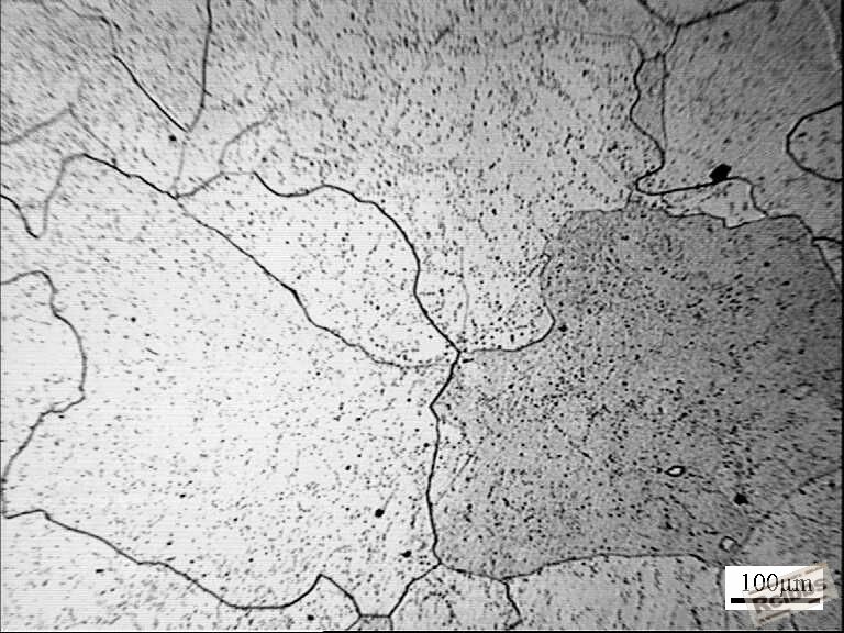

最低50倍的视场下,晶粒个数只有七八个,直径大概有400-500um了,怎样根据国标确定晶粒平均尺寸呢?如果用面积法好像晶粒个数50个左右比较合适,太少的话是不是没什么意义了?

发表于 2010-12-28 09:34:29 | 显示全部楼层
可以取多个视场算,就够50个了。
发表于 2010-12-28 09:50:51 | 显示全部楼层
你在100倍下看 不够50个晶粒?
 楼主| 发表于 2010-12-28 15:03:23 | 显示全部楼层
回复 2# wrcluomo
    50倍光镜下,也就八九个晶粒的样子,一个晶粒大概有300微米了,您说的多个视场是把不同的照片叠加算吗?
 楼主| 发表于 2010-12-28 15:05:17 | 显示全部楼层
回复 3# 李晓敏
    恩,100倍下不够50个晶粒,50倍下才八九个晶粒,我都怀疑我是不是没完全浸蚀出来,这是纯铁1400℃下淬火试样。
发表于 2010-12-28 18:28:01 | 显示全部楼层
多取几个视场相加

 楼主| 发表于 2010-12-29 20:10:46 | 显示全部楼层
回复 7# longji
    客气了,我也是菜鸟,呵呵
 楼主| 发表于 2010-12-29 20:13:59 | 显示全部楼层
回复 6# xqlxiangzhai
请问你所说的是取多个视场,分别计算每个视场内的晶粒大小,然后取平均值吗?
发表于 2010-12-29 20:22:02 | 显示全部楼层
取多个视场取平均值
发表于 2010-12-30 20:36:31 | 显示全部楼层
多取几个视场,平均值比较合理
签到天数: 49 天
发表于 2010-12-31 10:10:47 | 显示全部楼层
这个确实不太好做,我说的取多个视场,是指用软件计算,可以取多个视场,每算一个晶粒,软件累加,够50为止,不过有前提,就是晶界要清楚。软件有多视场累加功能。算出数据了,自然可以评级。
签到天数: 49 天
发表于 2010-12-31 10:12:08 | 显示全部楼层
还有可以用2X物镜看,这样视场大些。还有加装缩小镜,选用大靶面摄像头等方法。
 楼主| 发表于 2011-1-1 12:10:33 | 显示全部楼层
回复 13# wrcluomo
哦,明白了,解释的很详细,受教了,呵呵
发表于 2011-1-2 11:10:37 | 显示全部楼层
    这个是纯铁吗,为什么上面有那么多的点呢,是脏东西吗。
 楼主| 发表于 2011-1-2 20:57:01 | 显示全部楼层
回复 15# 宇宙333
    是纯铁,我也觉得黑点儿有点儿多,扫描电镜打出来是碳,纯铁里面碳含量0.003%,还有二氧化锰,还有的可能是定氧的时候定氧探头等造成的氧化物夹杂吧。
