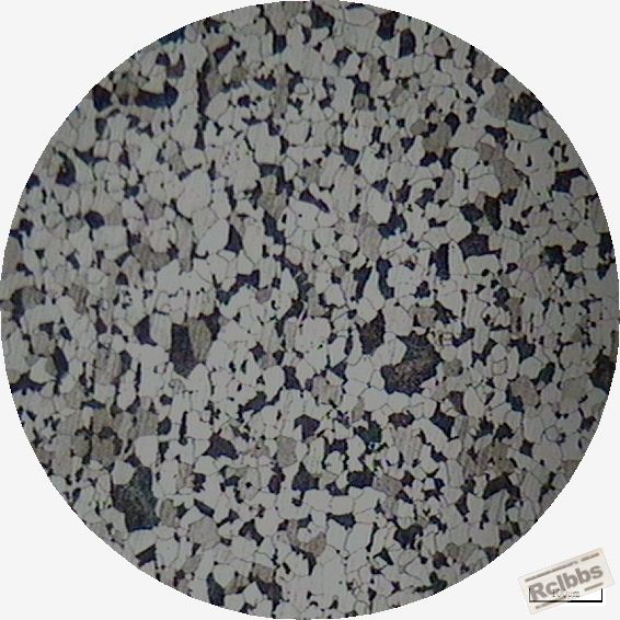

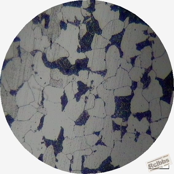

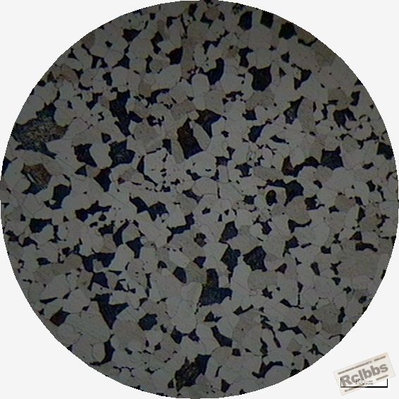

你们在生产高压锅炉管的时候,有没有碰到过?某大型锅炉厂的材料研究所的专家提出,15CrMoG、12CrMoG、T12等的金相组织有未完全转变珠光体P。由于本人工作时间和经验有限,自从事钢管热处理以来还头一回听说,好像因为这未完全转变珠光体P退货的厂家还不少。希望有了解此问题的提出点看法,希望某锅炉厂有专家能看到,然后帮忙解决一下。谢谢!!   钢管材质15CrMoG ,壁厚7mm,  950度正火保温20分钟,690度回火保温65分钟,金相组织如下

发表于 2010-12-30 12:36:58 | 显示全部楼层
“黄块”缺陷啊~~~正火冷却速度太快了

马氏体啊!

没有黄块的哦,锅炉厂检验报告为F+P+B少+未完全转变珠光体,就是整不明白什么是未完全转变珠光体。可能是他们自己发明的?

发表于 2011-1-3 16:39:25 | 显示全部楼层
那是由于腐蚀和拍照没有弄好导致的。

发表于 2011-1-4 08:24:31 | 显示全部楼层
正火保温不足,没有完全相变。
再回火过程中当然没有完全转变的珠光体!
延长保温至60分钟。

发表于 2011-1-6 15:11:56 | 显示全部楼层
15CrMoG锅炉管采用正火+回火,请问楼主标准要求最终是什么组织啊?从图片上来看基体组织是F+P没有B出现啊?

发表于 2011-2-22 15:11:17 | 显示全部楼层
如果是黄块马氏体,那就是高温区(二相区)冷速较慢时产生的不完全相变产物。
