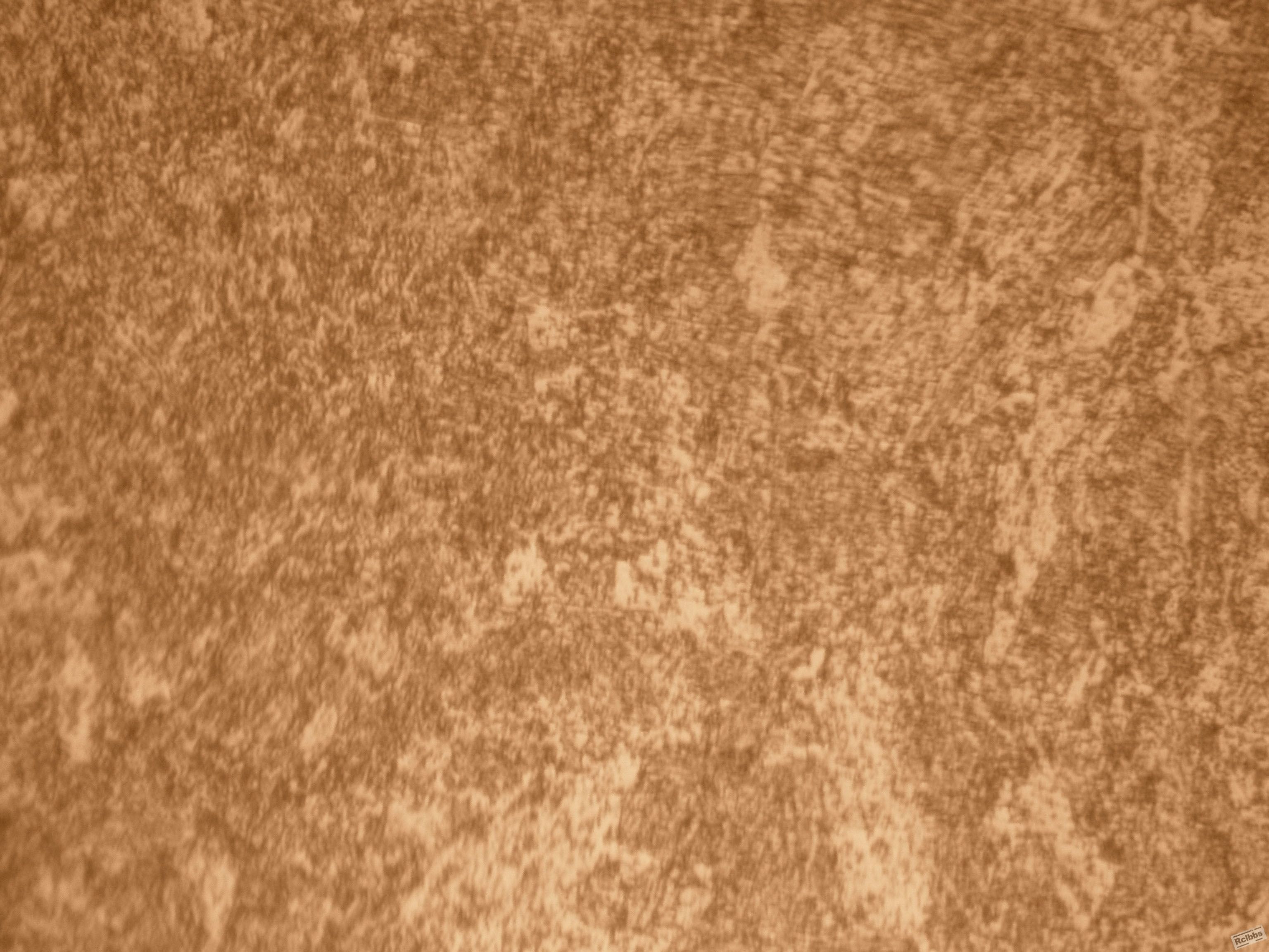

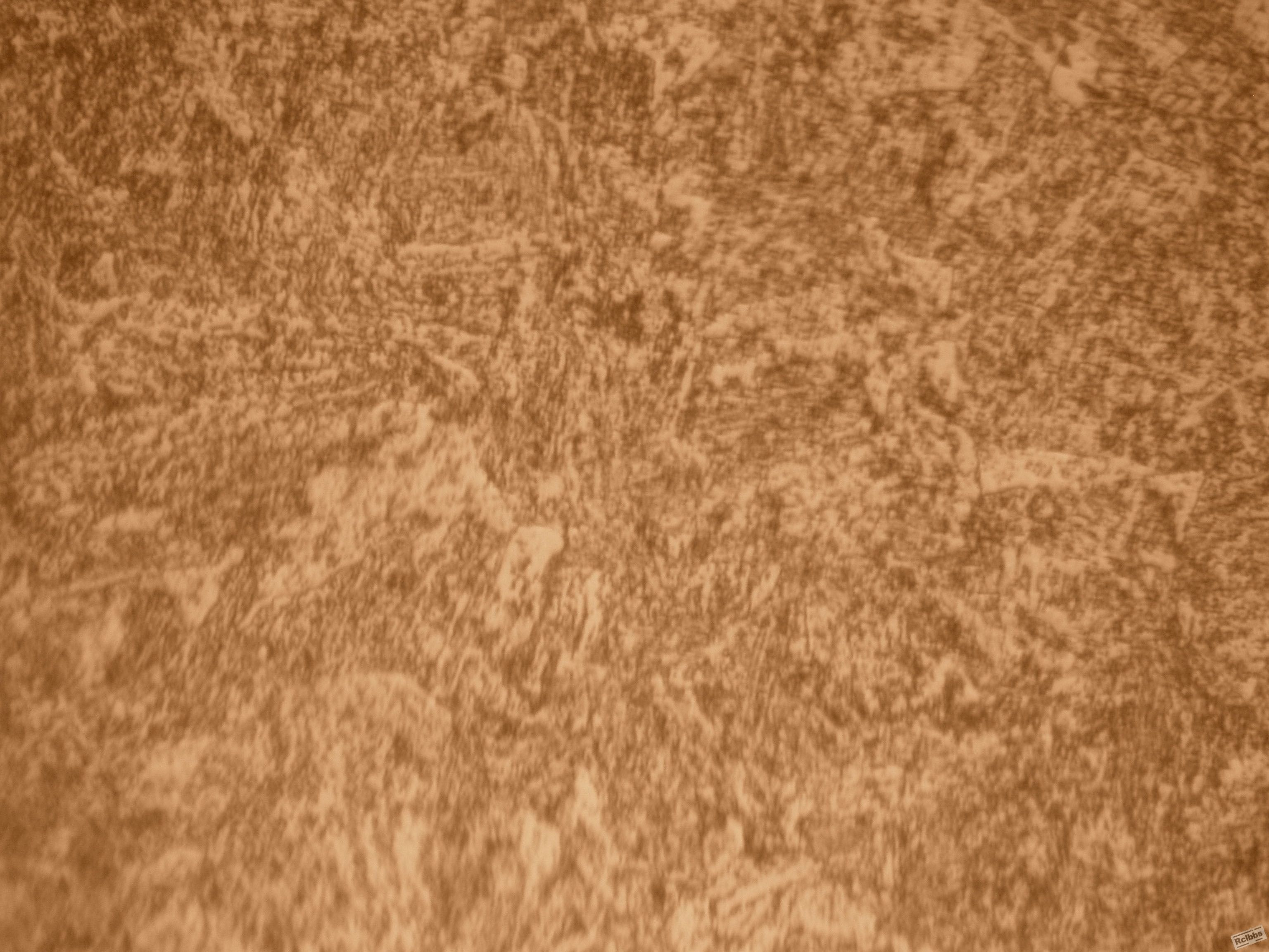

小弟,刚接触金相分析不久,现在对一些组织还是掌握不好,想向各位大大请教下,下面这张照片是什么组织的。(放大倍数500)
材料:45Cr1MoV  热处理方式:应该是 正火+回火,具体温度没有查到资料。
这张中的白色组织多一点,其他的白色组织和“黑色”组织差不多。

珠光体和铁素体加热温度有过热

如果是铁素体+珠光体级麻烦了   不合格的·············

式样做得稍微细致一点
抛光的时候效果不是很好
腐蚀稍微深一点
看起来有点像回火屈氏体
发表于 2010-12-29 09:39:46 | 显示全部楼层
看你的组织像是回火屈氏体,应该是淬火之后加回火的吧?

处理方式是淬火+回火,不过还是没有查到相关资料。这个用作高温螺栓的,在现场做的,所以,效果不好。看来还是要麻烦些,去查查这个东东的生产标准才行。

侵蚀深一点,个人感觉是托氏体加索氏体加铁素体。

保留马氏体位向索氏体加铁素体。
